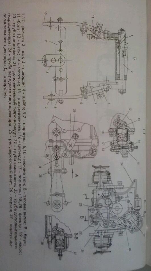

Всем привет! Парни, вопрос такой: Купили отцу кмз, на нем родная резина не очень, посмотрел цену, вроде и не дорогая, но тратиться на нее всеравно не хочется. Есть возможность за недорого приобрести вполне сносную резину от нивы вездеход вли-5 175/80 R16. На просторах инета находил, что вроде бы как ее ставят, и подходит, но хотелось бы больше уверенности в этом вопросе.,точно ли все подойдет? И еще такой вопрос (может покажется для вас глупым,но с тракторами я не сталкивался), не можем понять как поднимается и опускается задняя навеска.,если с передней все понятно, стоит гидроцилиндр, то с задней не все понятно.,как она работает?

ВлИ-5 - не сельхозная резина. На тракторе, если он не для газонов, должна стоять "Ёлка". А если еще ВлИ-5 в "сносном состоянии"... На транспортные работы сгодится, а вот на огороде с плужком или культиватором могут возникнуть проблемы. А цилиндр задней навески к корпусу моста прикручен и объединен в распределителем. Ну балябуха возле заднего ВОМа, туда еще трубки и тяга рычага управления гидравликой подходят :) .

И под сидушкой два рычага с черными ручками,для отключения гидравлики и Вома вцелом и по отдельности, правый-для заднего.......

shariot1972 написал : И еще такой вопрос (может покажется для вас глупым,но с тракторами я не сталкивался), не можем понять как поднимается и опускается задняя навеска.,если с передней все понятно, стоит гидроцилиндр, то с задней не все понятно.,как она работает?
У задней тоже гидроцилиндр,(в некоторых версиях КМЗ даже два ГЦ) к нему трубка от маслонасоса подходит, но этот гидроцилиндр специальный поэтому на вид выглядит "нестандартно"
