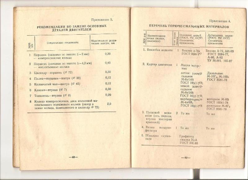

Всем привет!! нашёл книшку по двишке СК12 . топливо будем лить какое есть ему пох !!не ниже АИ 76
