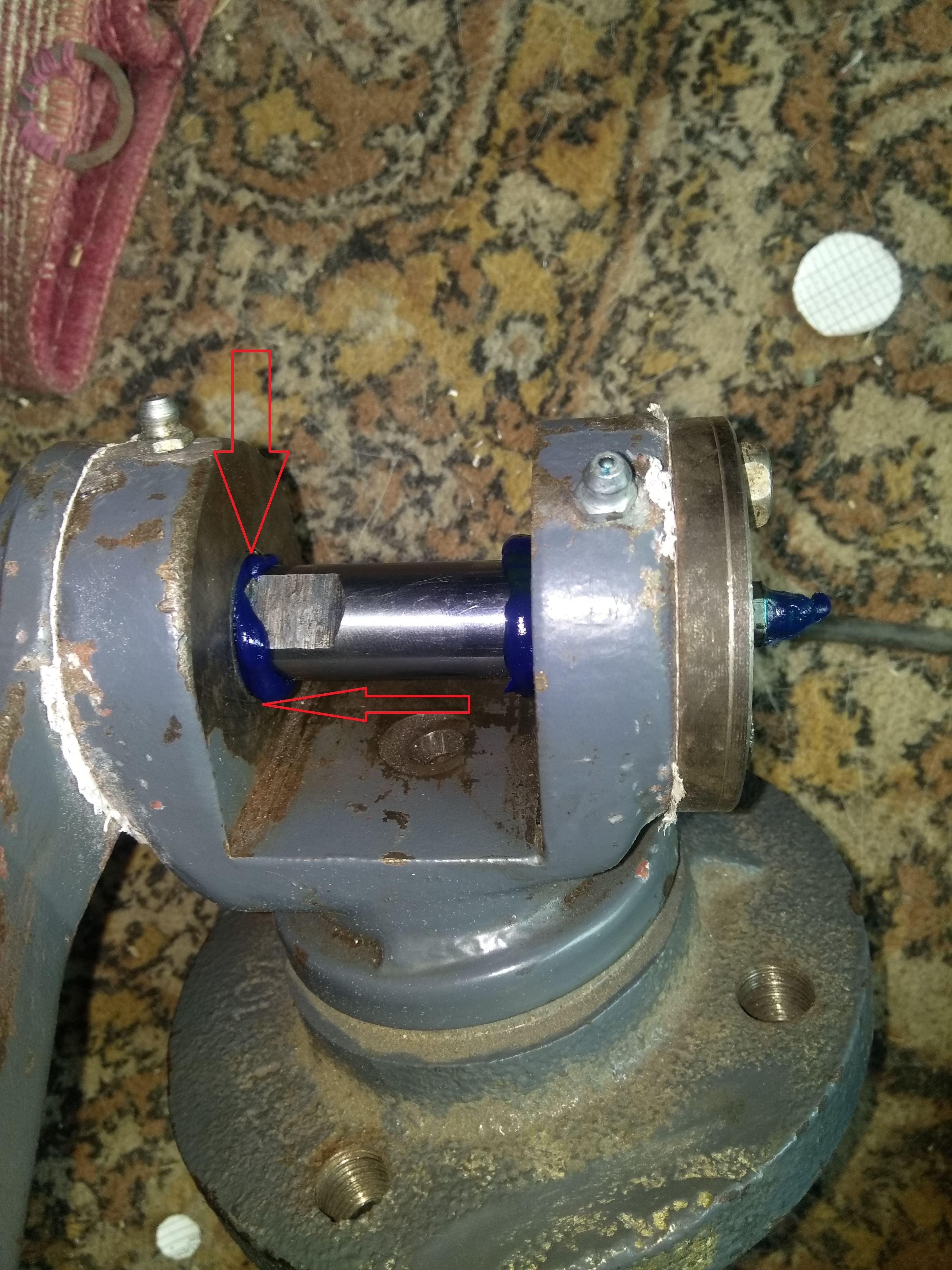

IMG_20250721_123240Ты мне мысль подал...у меня шарошки есть ,для клапанов,надо фаски сделать,для резиновых колечек...пока полностью не собрал(главное на шкворне плотно будет "сидеть и воду не пропускать в подшипник... верх и низ

На герметик-прокладку крышки собраны ?А то тоже думаю то ли паронит нарезать(вот кстати если прокладку из толстого паронита сделать подшиник как раз залезет на 1-1,5мм и можно вверху канавку и резинку утопить в нее. Хотя у меня подшипники 20мм высотой можно и в родной крышке 2 мм проточить наверное. Вот хорошо балка у тебя разрезная, собрал цапфу и "встегнул".А мне на весу надо,еще и быстро, если на горячую собирать.

разрезная конечно удобней при сборке. и Паронит толстый-ты удачно подметил...как раз колечко утопить можно

ты тут говорил,что тебе хватило подшипника лет на 7.... с колечками ,думаю лет на 10 хватит....а там(если живы будем)ещё раз отремонтируем. ты заметил,что мы на сайте вдвоём переписываемся....Евгений с Казани ещё бывает здесь......остальные где???.....КАНОЛ особенно рьяный..-.не слышно.... КАВИД что-ли всех "скосил"?

так это они почти без смазки были! я за 7 лет раз или два нижнюю крышку снимал и туда отверткой просто по периметру литол толкал. Я когда на подшипники переходил, пальцы волговские токарь сказал не смог просверлить (я думаю не хотел заморачиваться просто) и смазка получается поступала только в верхний подшипник,а в нижний на втулку балки -нет. Сейчас у меня свой токарный (ТВ-6 школьный),я осевое отверстие просверлил вообще без проблем, обычным сверлом P6M5 (правда советским, современные еще посикать какие хорошие),а вот цементацию предварительно болгаркой прогрыз на 2мм примерно, потом сверлом для кафеля потихоньку,оно как раз с напайкой твердосплавной, с охлаждением( водичкой поливал периодически) и неспешно еще лунку миллиметра 2 сделал,ну а дальеш уже сверло с 5% кобальтом ( Р6М5К5) справилось. Правда на 6 отверстий в 2ух шкворнях понадобилось 2 сверла по керамике. Ну и как писал выше еще потом болгаркой в торцах как у тебя напилю пропилы чтобы смазка еще и через них поступала к подшипникам,мазать придется видимо синей смазкой № 158.
