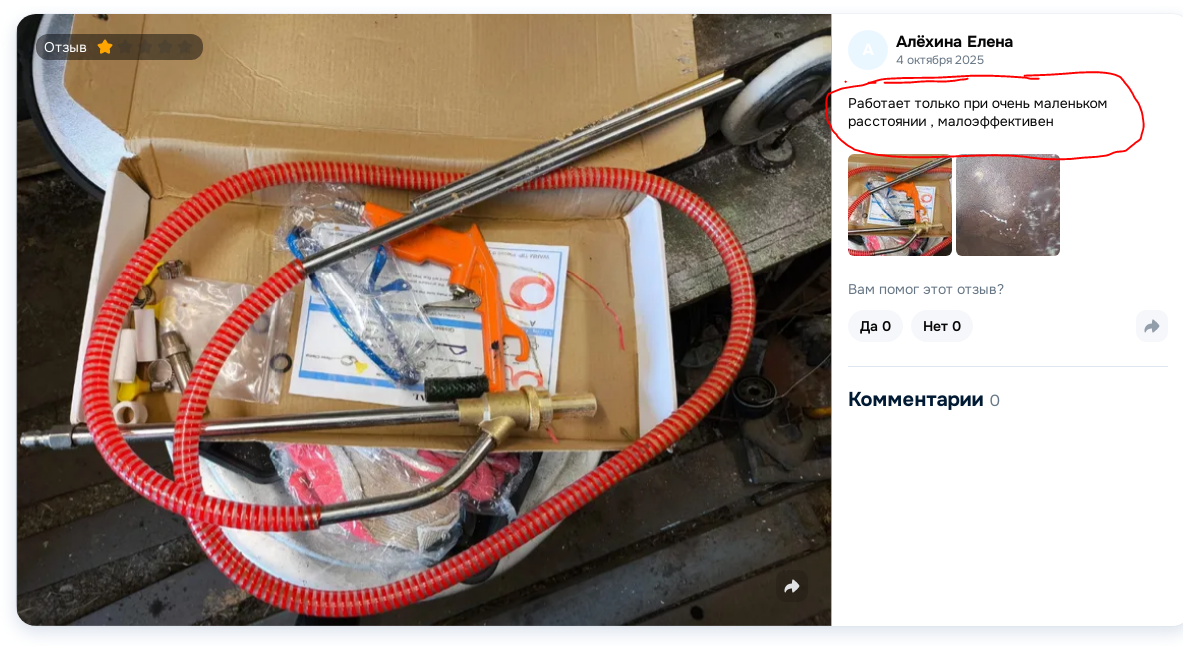

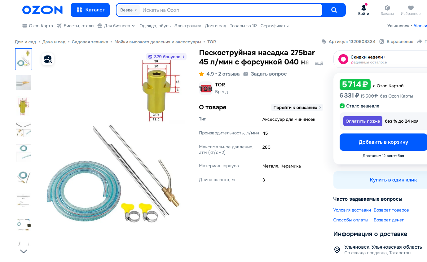

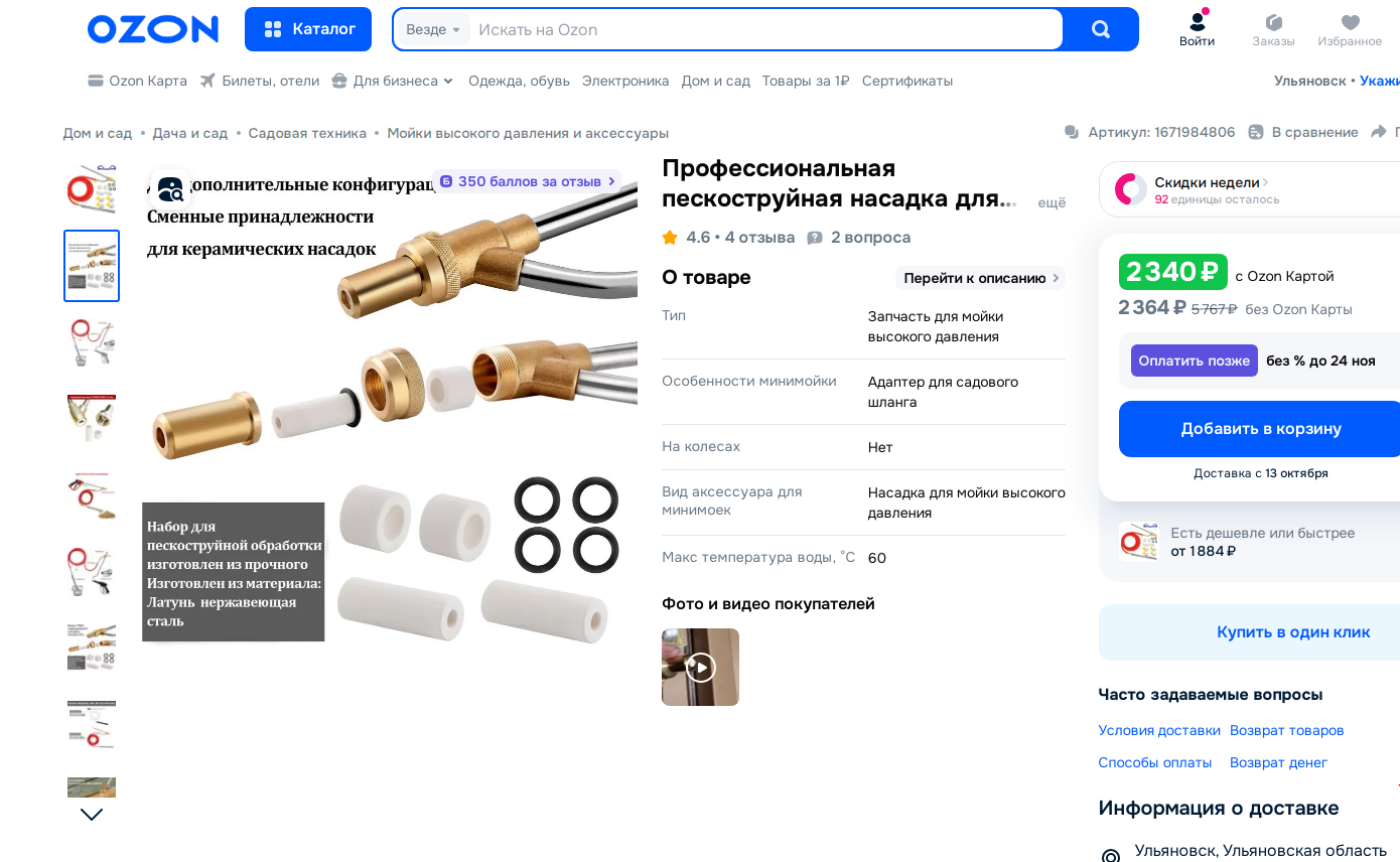

Добрый вечер ребята...Ты тоже заметил хрень от магазина....выписал и оплатил пескоструй,а на другой день смотрю у него цена "упала"....Козлы драные.... Наверное заказ повторить,(по сниженной цене),а от первого отказаться..при получении. Только так можно скидку "ухватить". https://www.ozon.ru/product/minimoyka-2630623117/?abt\_att=1&origin\_referer=www.ozon.ru Не пробовал такой....я впервые выписываю....?! https://www.ozon.ru/product/professionalnaya-peskostruynaya-nasadka-dlya-moyki-bystrorazemnoe-soedinenie-1-4-1671984806/?at=A6tG4WpVrc5MBAoDSZmxZDMcBGoXq7HglpZJBImLQG05&reviewsVariantMode=2 Цена разная,Но разницу не увидел и вот отзыв песокВот ещё,пескоструй может Вы разницу заметите?!пескос

Был 2,500 стал 1,500...хорошая скидка....комплектация одинаковая. но вот за 5000,цена не падает,а отзывы,тоже не ахти...(пишут:что давление побольше надо,как на профи) 700 л расход

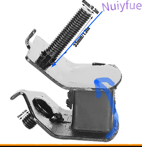

ROW111 написал 23.10.2025 в 10:22
Mohave, ну такая консольная конструкция конечно больше на отрыв работает,чем на сжатие..вот и порвалась видимо (если речь о ней идет)
Генераторные подушки работают на сжатие. У меня работали также. Они есть для леёгких генераторов и тяжёлых дизельных.

Mohave написал 23.10.2025 в 18:53
Генераторные подушки работают на сжатие. У меня работали также. Они есть для леёгких генераторов и .....
Я тоже не понял...Гена сверху + земное притяжение...на отрыв ни как(если только на бок упадёт)

Mohave написал 23.10.2025 в 19:07
ROW111 от Озона не отошёл.
я и не заходил..ну там консольное крепление же получается"резьбовые" шпильки будут под нагрузкой стремится сблизиться,резинка начнет дугой изгибаться Screenshot (2) и если не лопнет, то оторвется от основания. не сразу конечно. я бы понял если бы резьбы были сверху и снизу резинки по центру и на одной оси тогда да..а так странноватая конструкция...ктото там точно от озона не отошел
