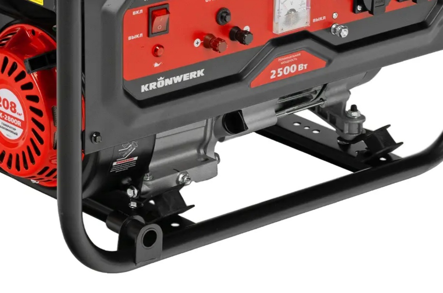

23.10.2025 в 19:54:59
IMG_20251023_194119Ни чего не отрывает на генераторах, если подобранны правильно. У меня также было закреплено кресло. Только подушки были для самого лёгкого генератора. А я, тяжёлый генератор. Теперь на подухах от тяжёлогго генератора. Но нет былой левитации.

23.10.2025 в 20:04:31
Идея подушек была взята со своих генераторов. В личном владении и пользовании тяжёлый бензиновый генератор трёхфазник 13КВт Хонда и лёгкий дизельный 5КВт Янмар. Причём подухи одинаковые.

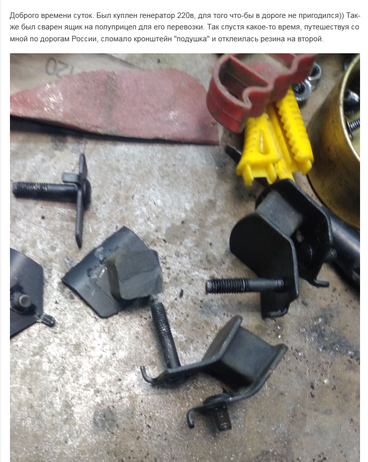

Mohave написал 23.10.2025 в 19:54
ну смотря как интенсивно видимо эксплуатировать..загуглил прям первая ссылка на драйв ( не !первая на сюда. на нашу тему :) , а вторая на драйв )подушкиhttps://www.drive2.ru/b/576374441714385159/ вот как раз то о чем я и писал..причем во всей красе: одну оторвало, вторую сломало..

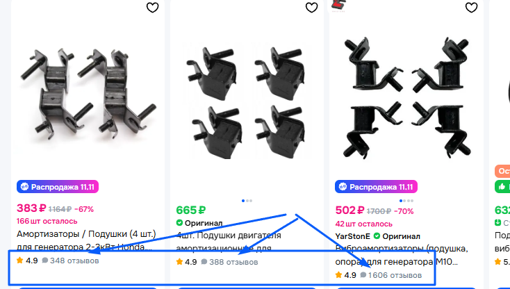

я же под воздействием озона..зашел посмотреть видать и правда конструкция "надежная", судя по количеству отзывов(а их пишут в лучшем случае 50%) под каждой карточкой товараподушки2нее..надо чтото с пружинами думать, эти резинки с работой " на изгиб и отрыв от основания " так себе решение,даже на генераторе.(хотя для производителя конечно решение хорошее, вон какой спрос !) Вобщем "нам такой хоккей не нужен"(с).Надо на пружинах конструировать.

Сообщений: 860
23.10.2025 в 22:22:31
Резинки на подушках работают прекрасно и гасят на высокой (всё относительно) частоте и очень маленькой амплитуде. Вот они и вечные на хондах и янмарах. Под моим креслом оторвались (или разрушились, хер поймёшь) полный говнокитай. Да ещё и с перегрузкой по весу. Да ещё ведь, им была заготовлена учесть работать во всех плоскостях координат, с гигантскими амплитудами. Ну как было мягко, летом. Зимой без разницы, толкаешь снег ползком. Зимой оторвалась сначало первая.
