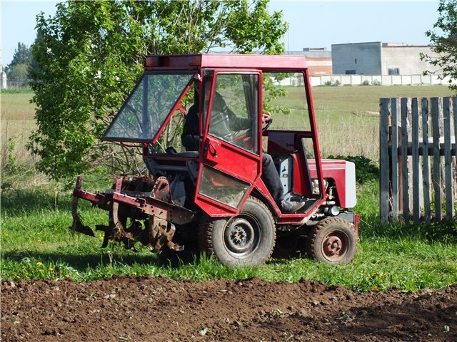

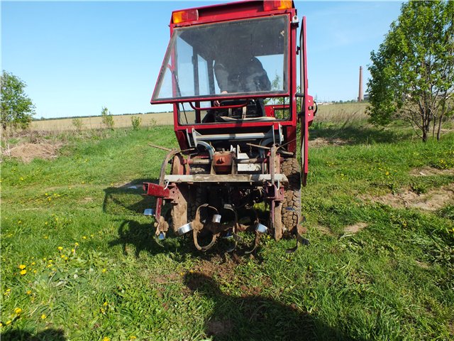

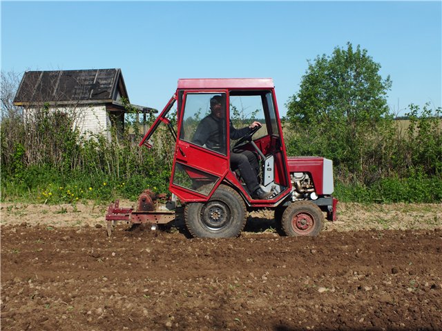

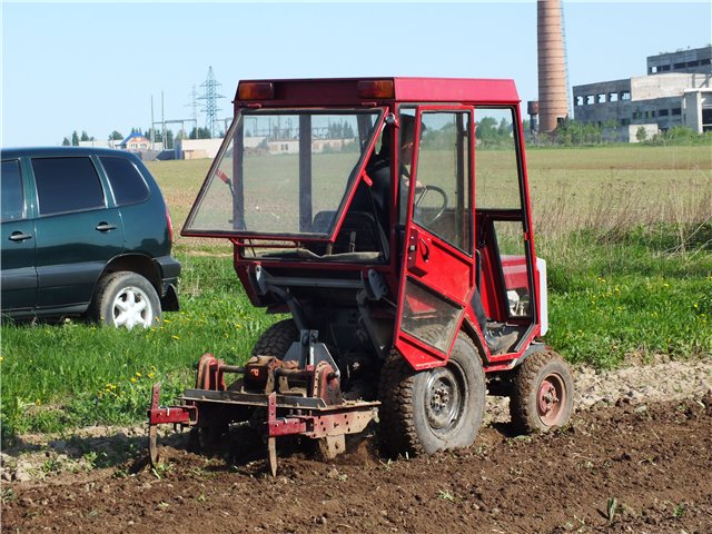

Огородник написал : кабина + фреза
Бомба.

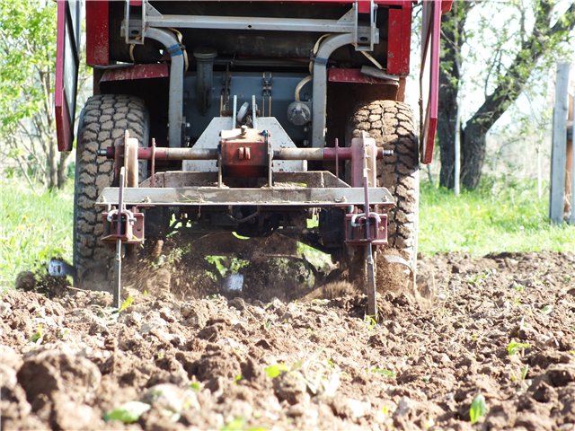

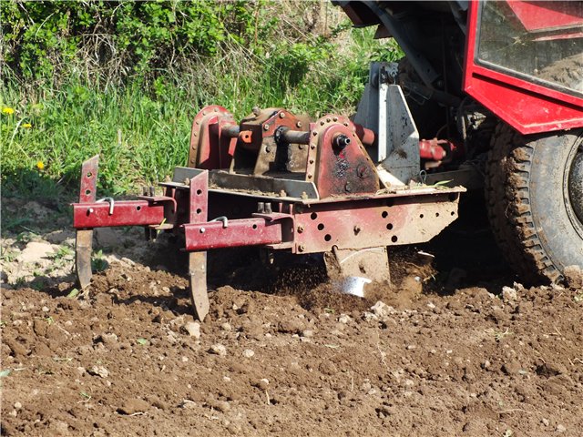

03.06.2012 в 11:18:30
Испытал новую навеску, понравилось очень - имеет право на жизнь.
а мне не нравится.
pelipenko написал : Бомба
для такой маленькой коняшки такой большущий кабинет.
А ось фрез общая или раздельные?

pelipenko написал : Испытал новую навеску, понравилось очень - имеет право на жизнь.
а как закреплено ? на сварку?

ROW111 написал : а как закреплено ? на сварку?
стрелки прикручены, крылья прикручены с возможностью регулировки по высоте, а лобовая часть приварена. Сегодня окучивал кукурузу - просто шикарно, но устанавливал крылышки поменьше, были в комплекте. Получилась прополка с окучиванием.
