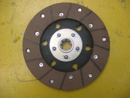

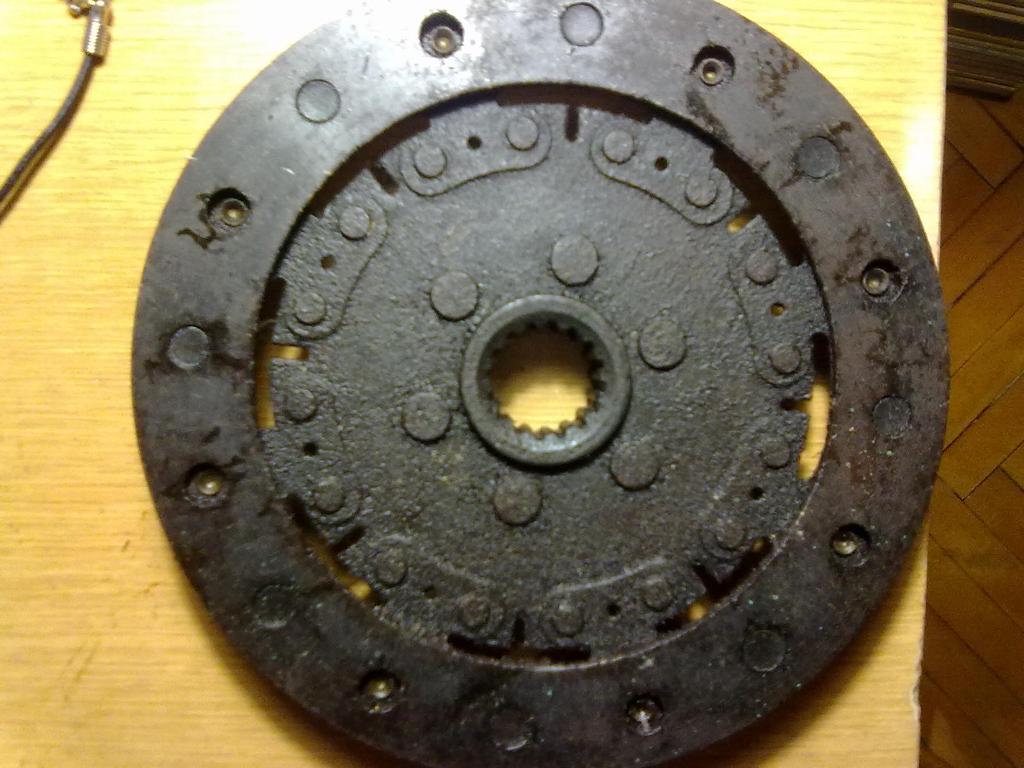

tunis написал : Nikolaevich_, -а почему не подошло? что не так в них? они же от кмз-012
самое интересное что на первом тракторе( при замене движка ) именно такое сцепление и стояло у меня! вот поэтому я их вам и отправил. видно до меня перекалхозили! будем возвращать!
Я буквально этой весной последний раз делал ревизию элементов сцепления с заменой ведомого диска и все мои (КМЗ) детали помню "в лицо" - на ведомом диске и на валу - 8 больших зубьев (на деталях ХТЗ - тоже). Физически невозможно надеть на вал с 8-мью большими зубьями ведомый диск с 16-тью мелкими (ЗАЗ). Это просто и понятно. Не помню - поместится ли теоретически ведомый диск ЗАЗ диаметром 170 мм вместо штатного (КМЗ, ХТЗ) диаметром 160 мм . У меня были сомнения, что может были модели (например, дизельные) у которых теоретически могли быть отличия, но и обладатели дизельных моделей молчат. А у нас с Вами, Tunis, было все просто - было известно, что разговор идет о бензиновом КМЗ, даже в конструкторской документации на который представлен ведомый диск с 8-мью зубьями (AUTOSOFT.ru, TEHNOSOFT.ru и др.)
Как к Вам попали эти детали (ЗАЗ) - это только Вы знаете. Рад, что произошедшее является недоразумением и, надеюсь, завершится благополучно - только зятю моему опять морока (я то далеко от Москвы, а детали так и остались в Москве).
