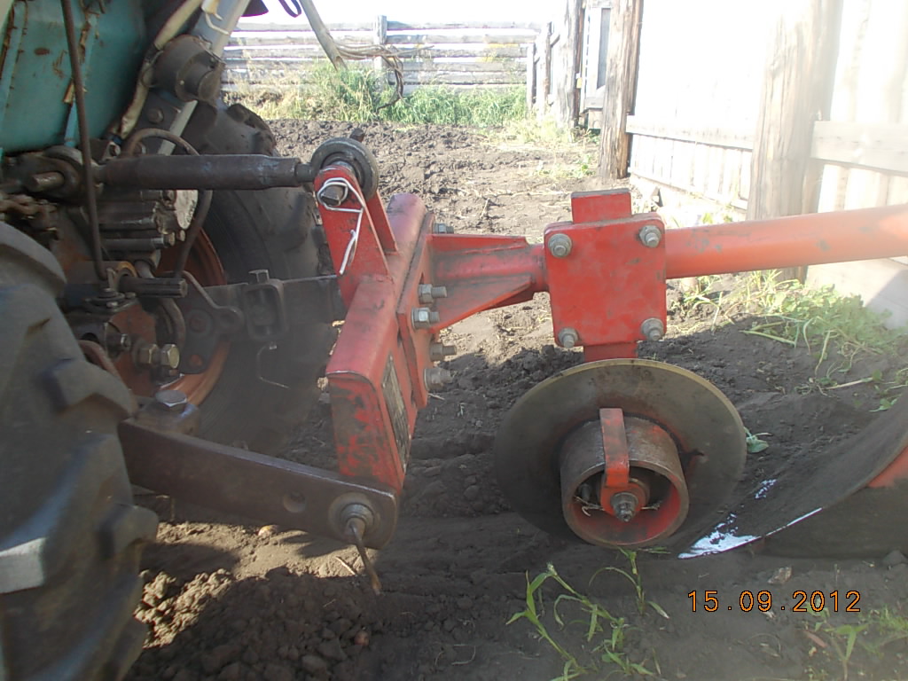

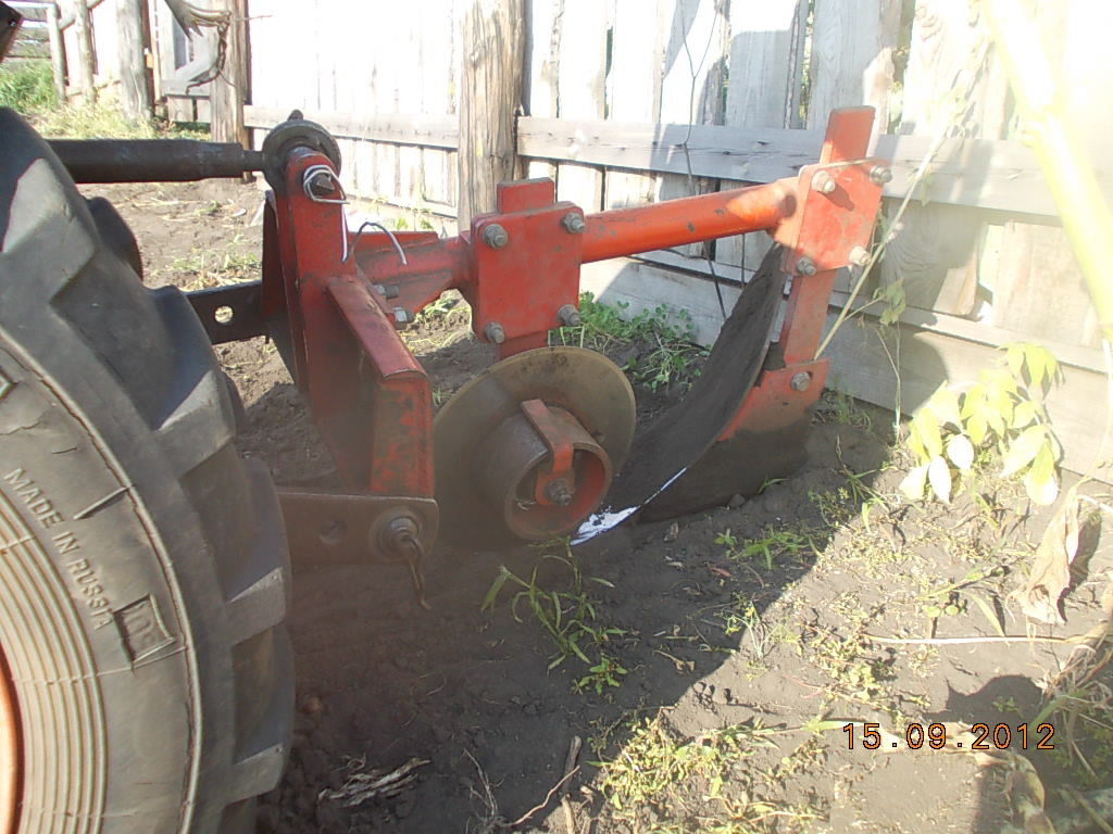

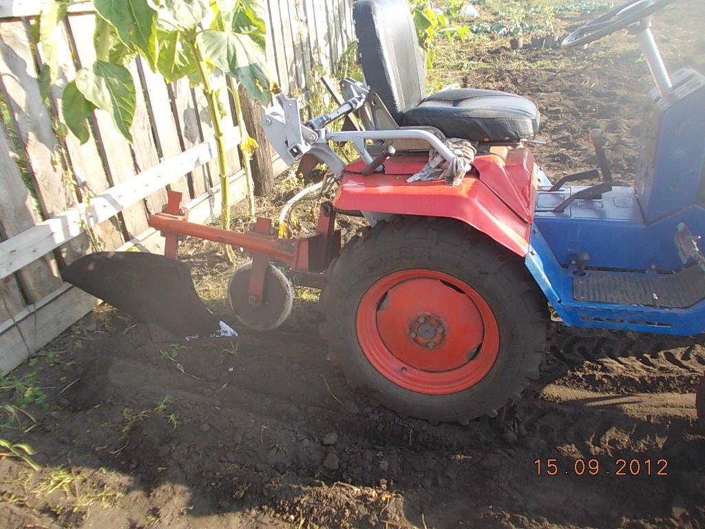

Парни всем привет!! Выкопал картоху и решил 10 соток своего огорода вспахать.родным плугом. Старый хозяин трактора попробовал раз и забросил его в сарай. Так что он мне достался совершенно новый. Так как я не механизатор незнал как подойти к нему . Короче пол огорода намучился пока не понял. .Настраевал пол дня. корче нашу сцепку надо делать жёсткую .чтоб не было свободного вертикального хода между рычагами.Из заетого хода плуг ложиться то влево то в право .короче нужна сноровка!!

Bидео настроенного плуга как мне кажиться .пашет на 3 передачи и ладно!!http://www.youtube.com/watch?v=4Zz7rCLd0mA&feature=youtu.be

volk1268 написал : .короче нужна сноровка!!
Не знаю. что надо, но у тебя или плуг не вычищен, или стоит неправильно. Земля не должна налипать на плуг.
