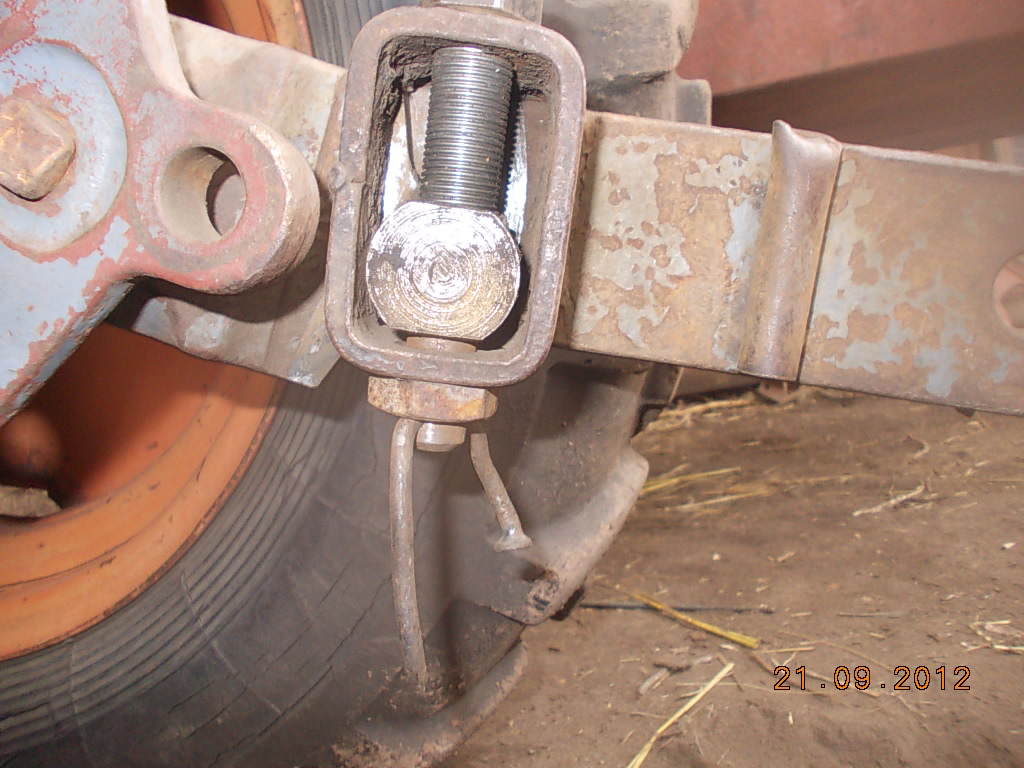

Nikolaevich_ написал : О каких конкретно болтах Вы говорите ? Назовите их децимальный номер по спецификации.
010.56.104-по каталогу , сухарь в который вкручивается регулировочный болт, он имеет штифт , который со временем разбивается -вот отсюда и появляется люфт всей навески

Nikolaevich_ вот этот злощасный узел

tunis написал : Nikolaevich_ вот этот злощасный узел
В том то и дело, что на фото эти элементы есть. Поэтому предположение, что их там нет - неуместно.
