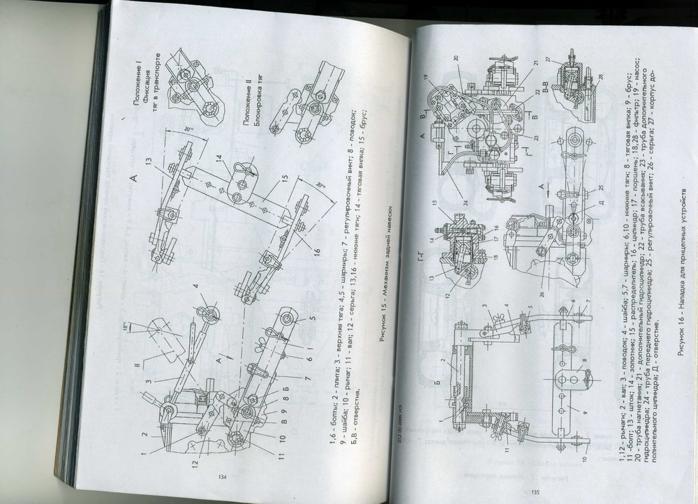

Уважаемый VASHUK_OREL снимите совсем серьги поз.12 рис.15. Проверните шайбы поз.4 как показано на рис.16 и застопорите их болтами поз.11.
