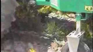

Вот еще нашел, полу навесные Sarcloir ECO / ECO Weeder - Univerco - Обработка идет быстро и посеяно довольно часто.

Малый, Интересный ролик я его не видел .
Малый написал : полу навесные
Я бы их так не называл , это всё же навесной агрегат при чём для очень хорошо выравненного поля , да и мощь не сравнима . Понравилось как убирают мульчу с клубники .
Малый написал : Обработка идет быстро и посеяно довольно часто.
Ну я бы сказал так где идёт качественная обработка это на туях то скорость не более километра и расстояние около метра между деревцами , а на клубнике и капусте не выдерживает критики да и лист этих растений жёстче чем у кабачка , а посажены они всё же много реже чем кукуруза . А в чём у Вас загвоздка именно на кукурузе , это ведь культура с самым широким спектром гербицидов ? Кабачок капуста тут да есть смысл Пересмотре ещё раз и нашёл кое какие свои ошибки
