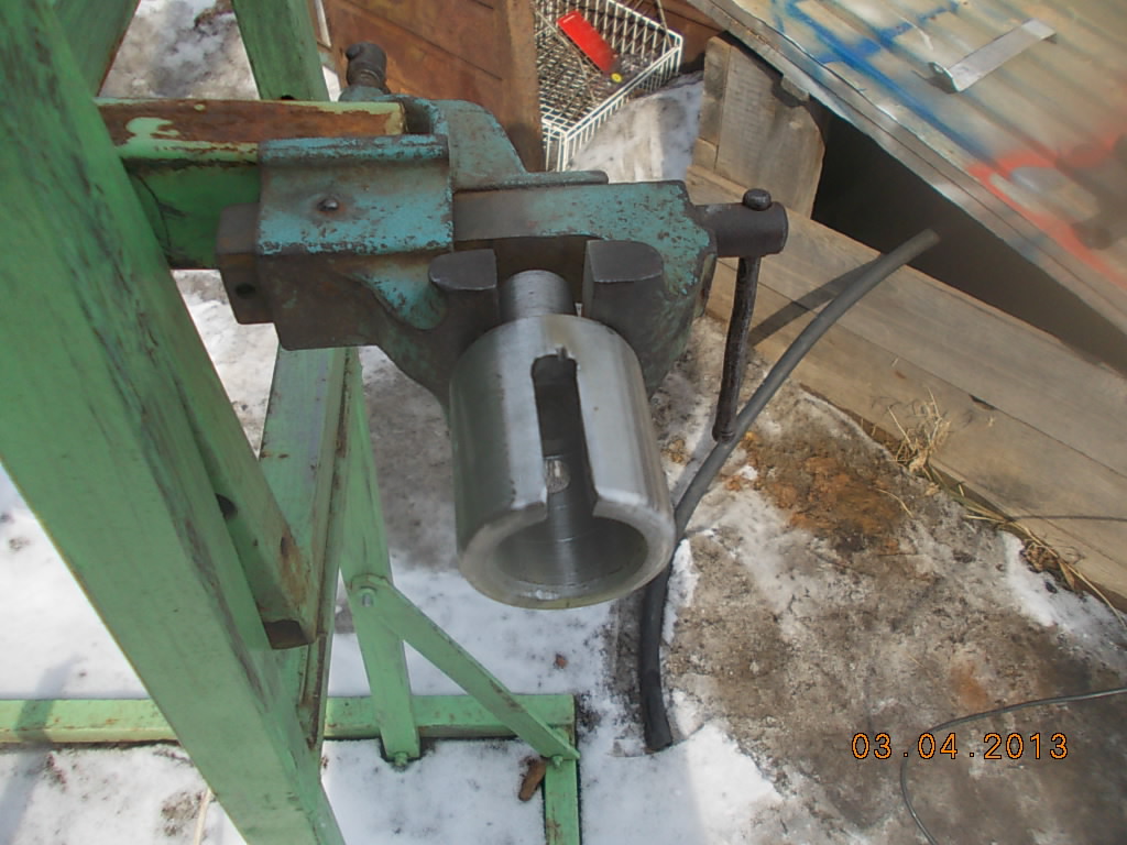

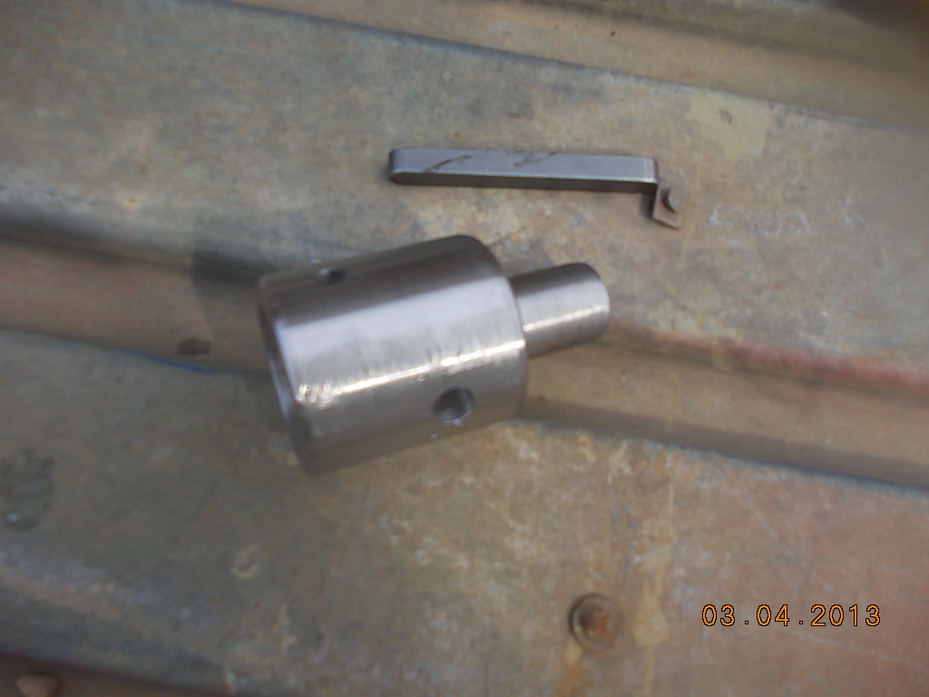

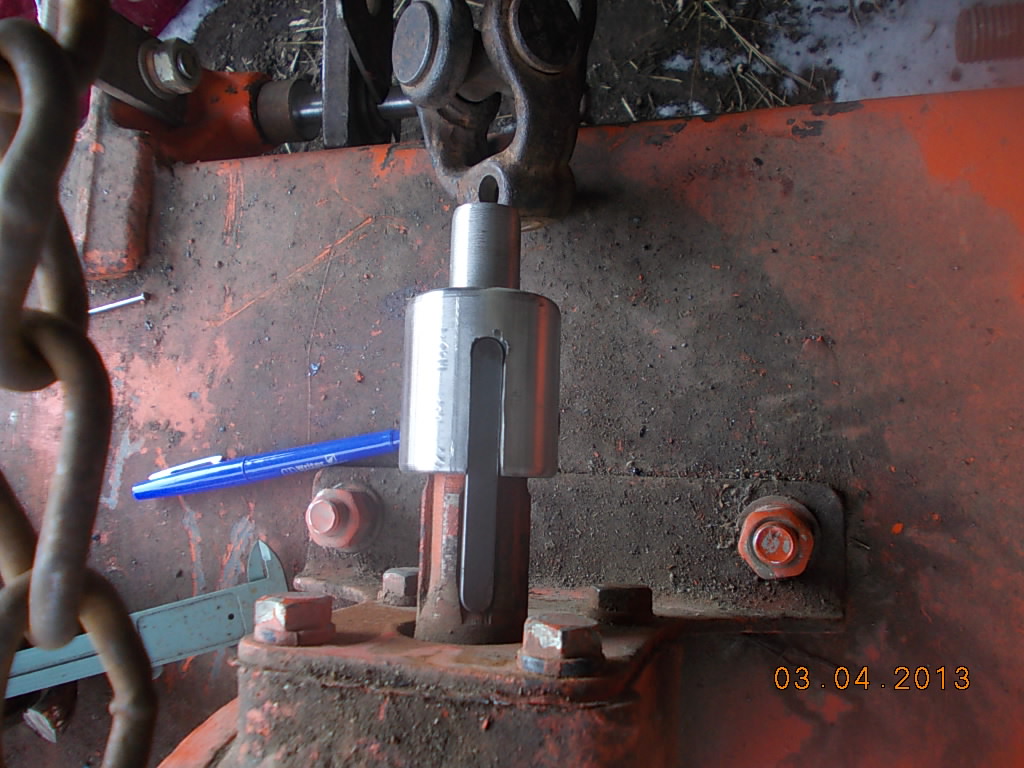

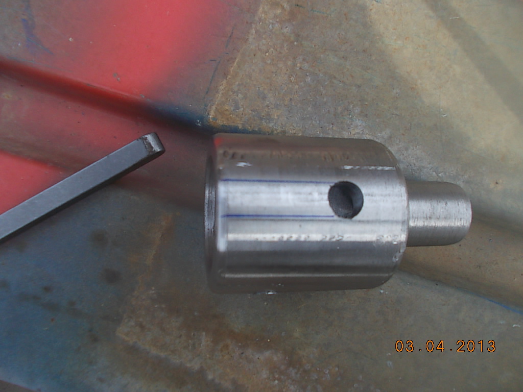

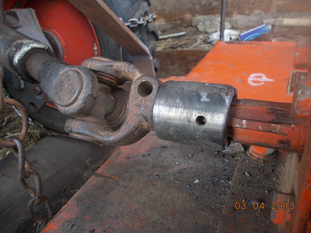

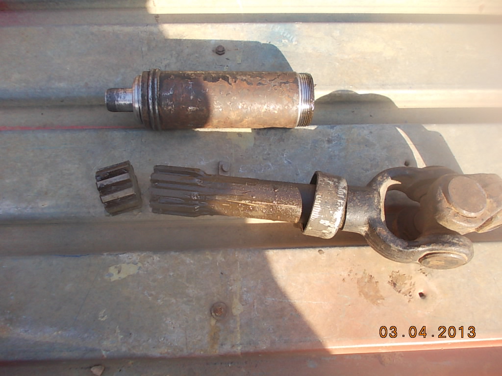

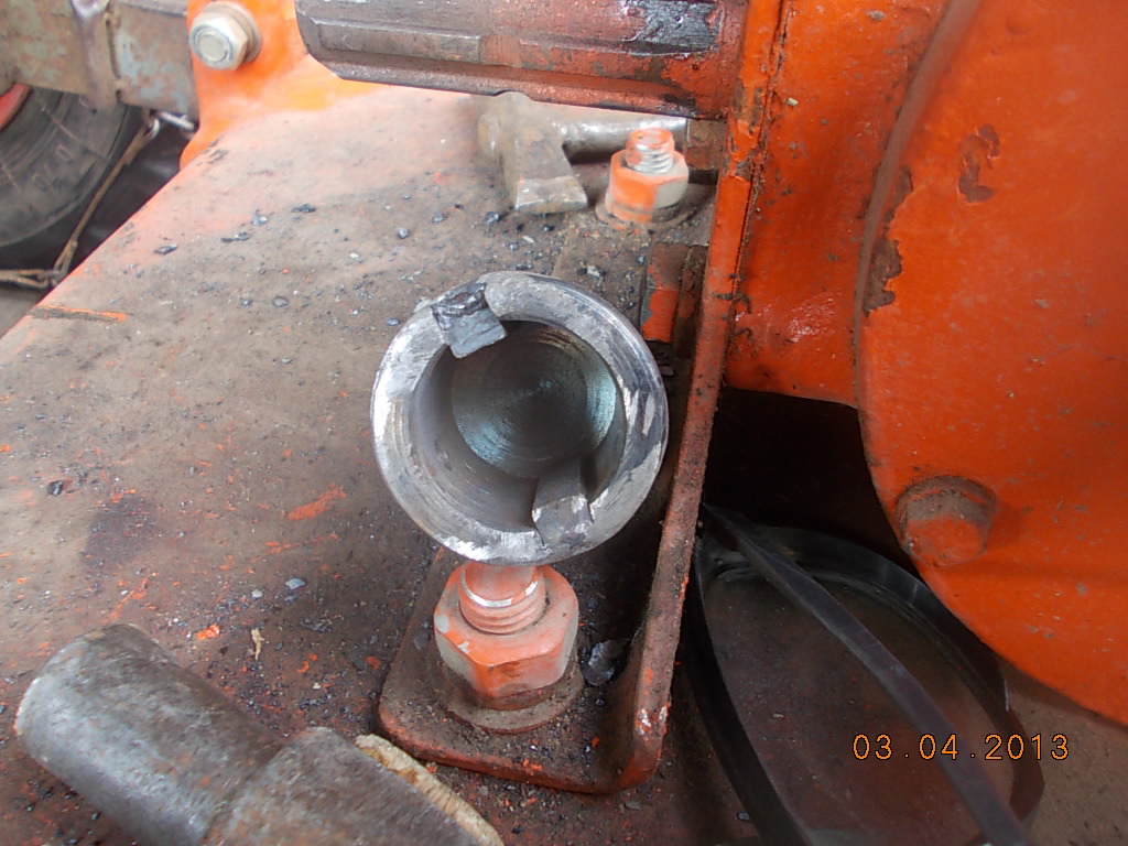

Вот парни изготовил кардан к фрезе!!

volk1268, :applause: Единственное замечание , нужно было вваривать 3-и шпонки , меньше биений

Stebium1 написал : нужно было вваривать 3-и шпонк
Да тут не долго можно и все 6 поработаем посмотрим!!

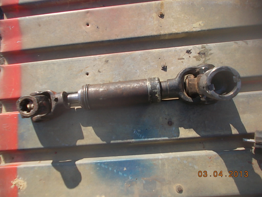

Вот видеокардан КМЗ-012
