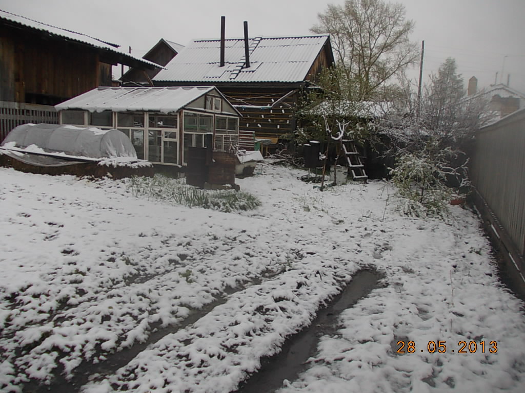

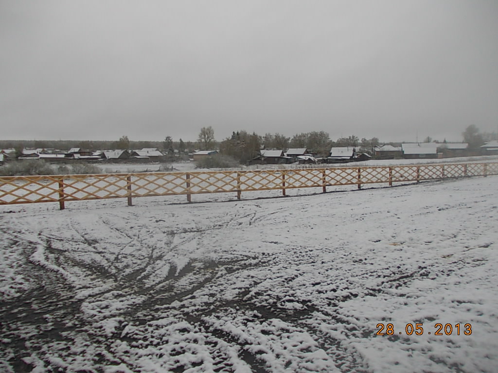

01.06.2013 в 04:49:34
Парни картоху вы уже все ноаверное посадили !!А у нас снег!!Сегодня 1 июня ещё не одной грядки не зделано и огород не пахан.:(
