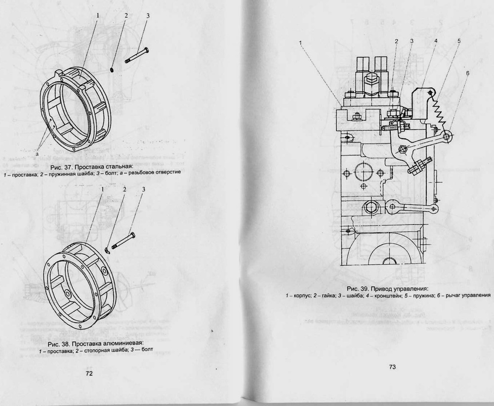

Zink Большое человеческое спасибо за помощь но на рис.22 не понятно как гильза стоит относительно рейки и в тексте написано: величина подачи регулируется специальной отверткой через отверстие в корпусе при повороте гильзы плунжера

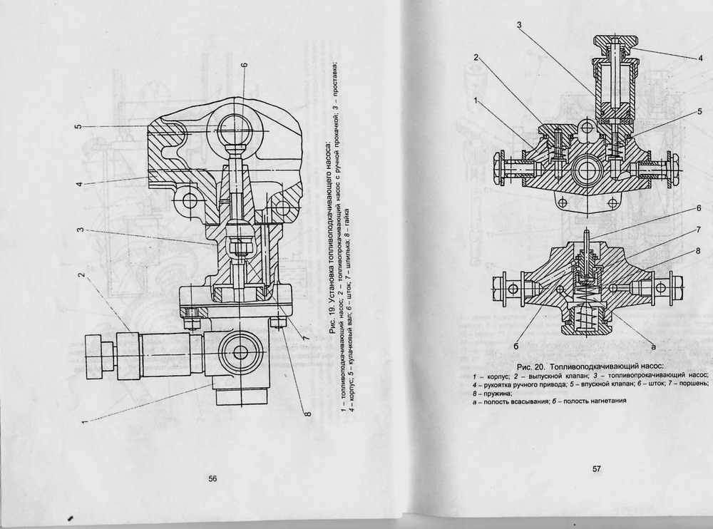

Пожалуйста. Вопрос: какая гильза? Если поворотная то непонятно, а если гильза 11 плунжерной пары, то ее всасывающее отвертие перпендикулярно зубчатой рейки. Вчера забыл сказать ни в коем случае не разукомплектовывайте плунжерную пару (плунжер 9 и гильзу 11).
Zink
Zink
Регистрация: 22.11.2009
Щелково
Сообщений: 186
28.11.2009 в 15:01:58

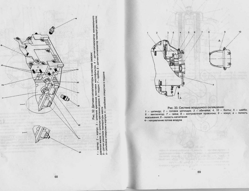

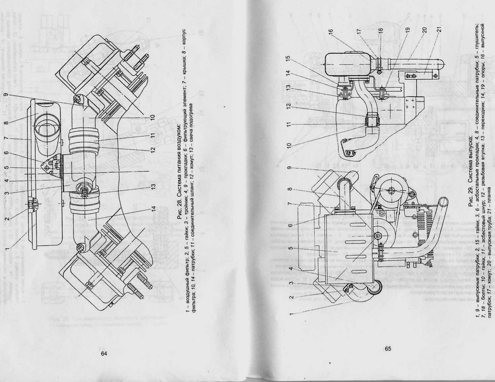

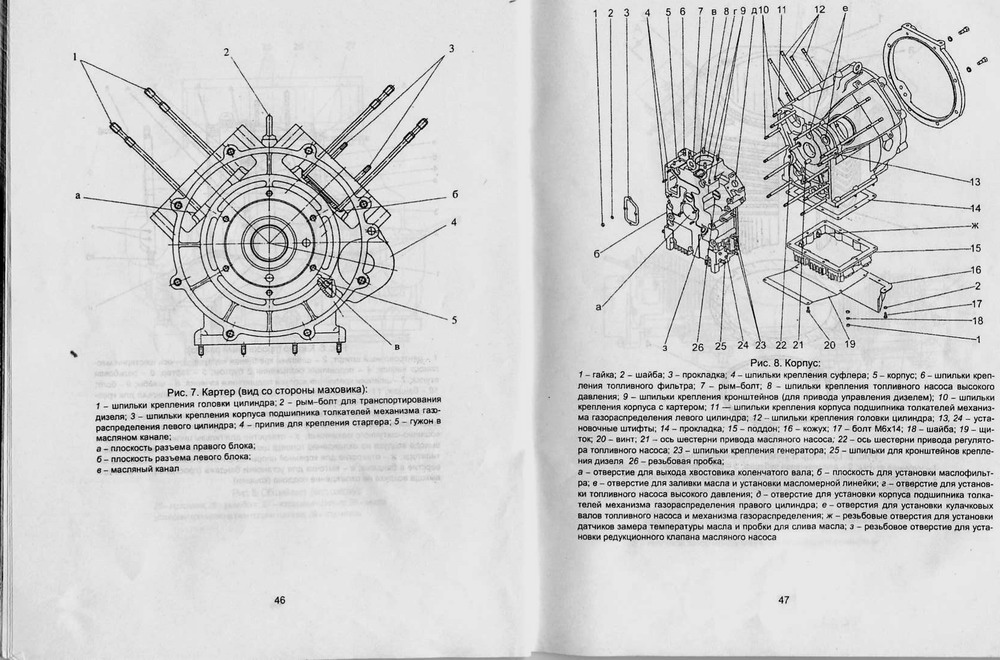

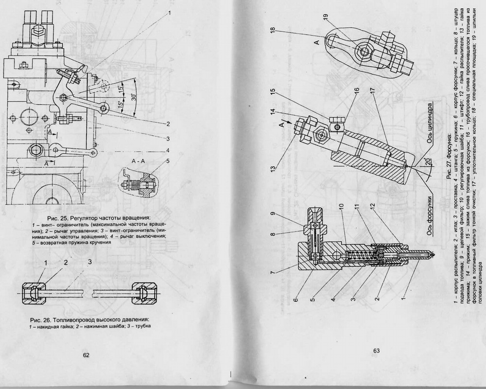

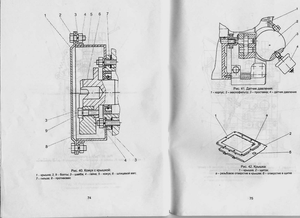

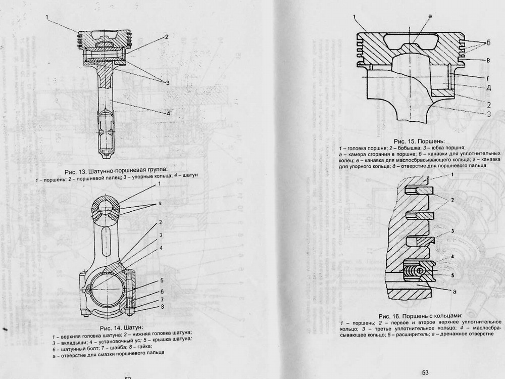

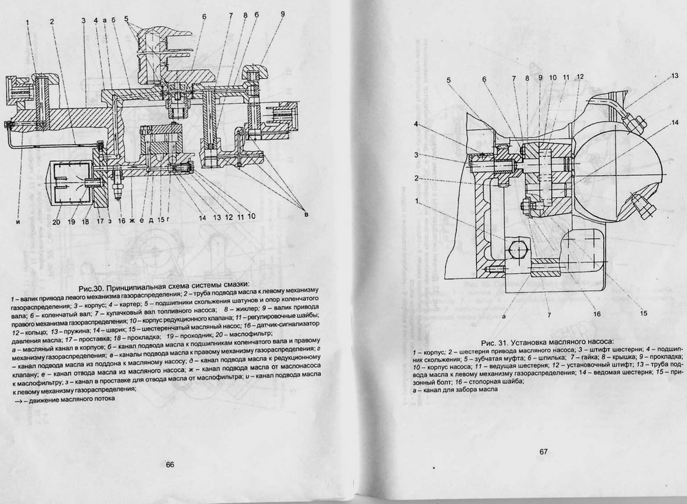

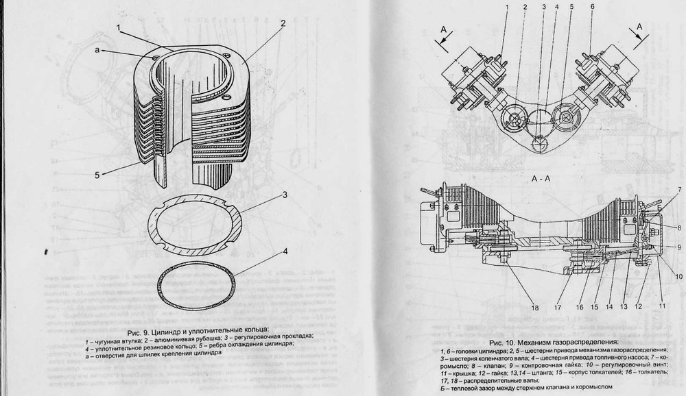

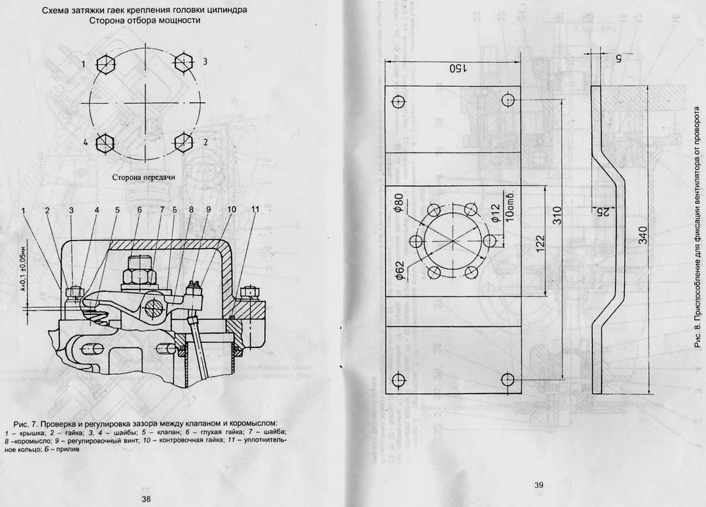

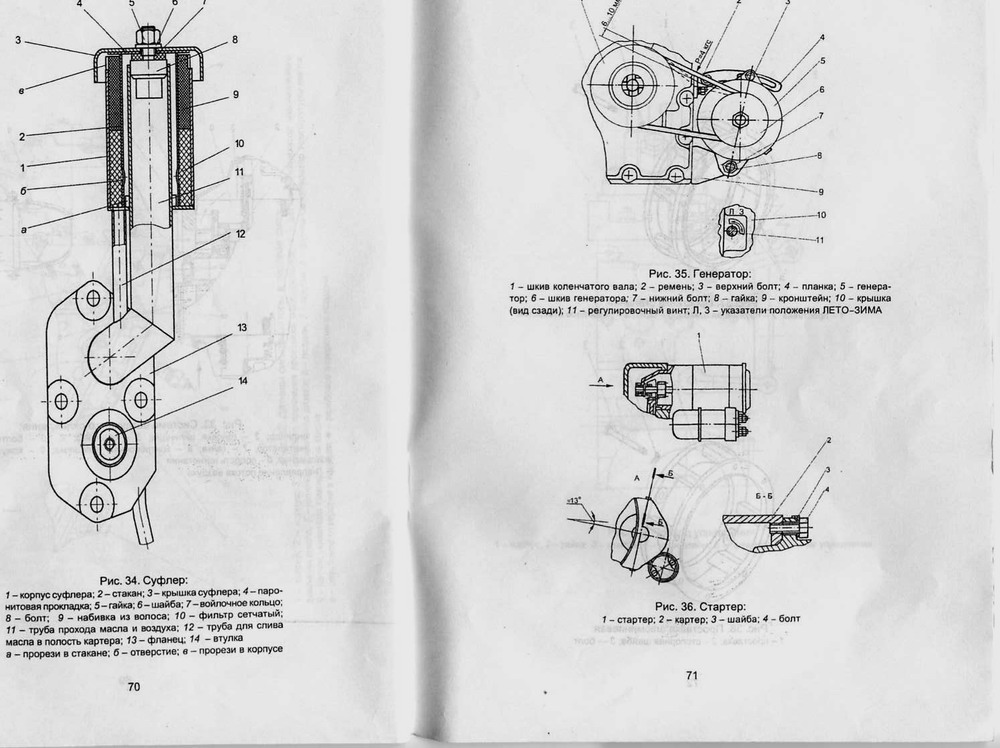

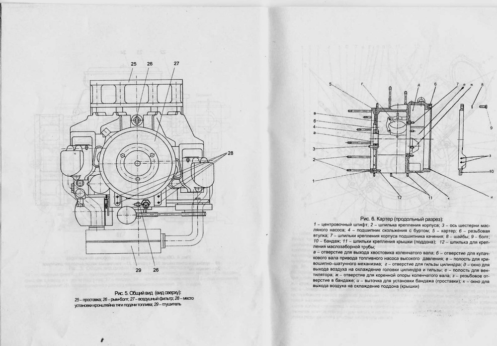

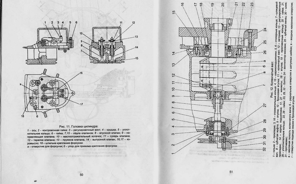

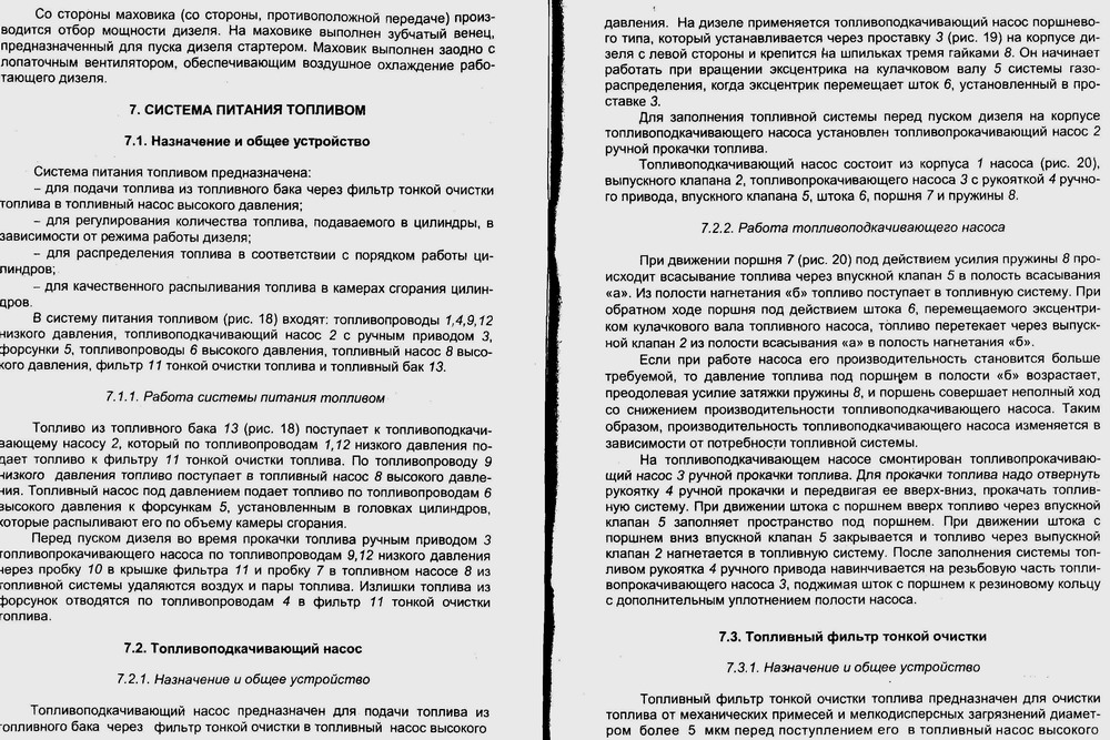

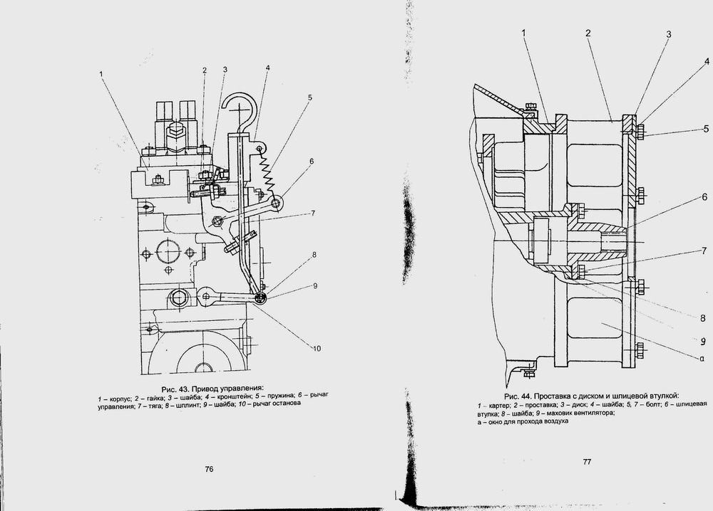

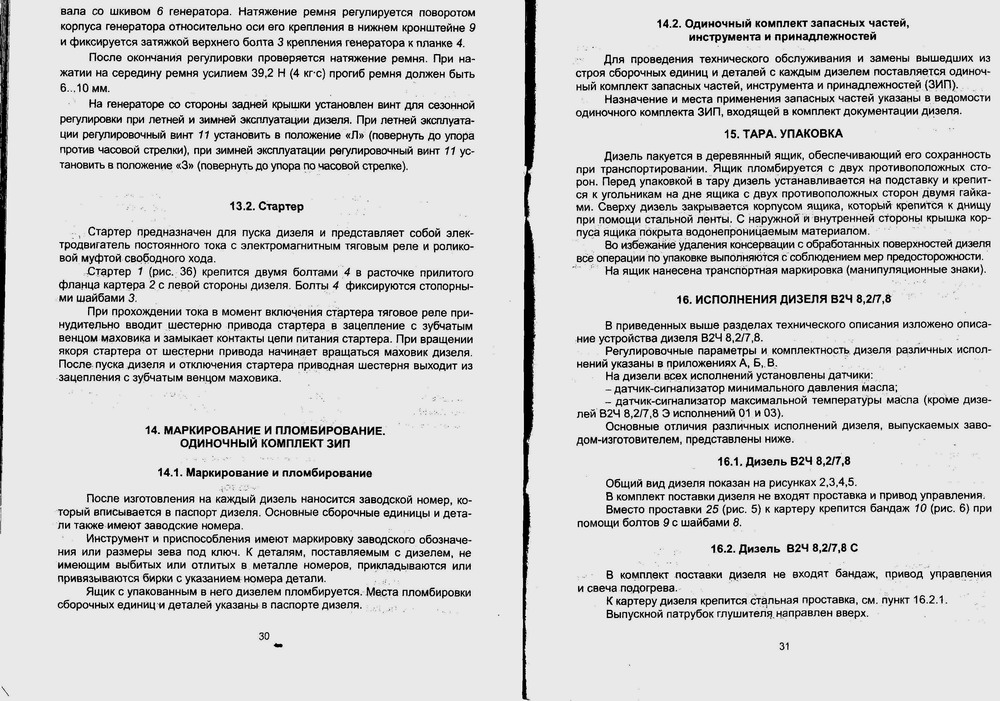

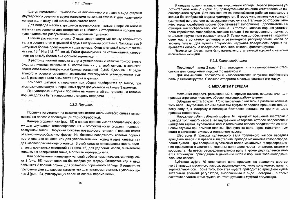

Уважаемый Rino вся инструкция по минидизелю без ранее отправленных страниц.

28.11.2009 в 15:05:58

28.11.2009 в 15:08:16

28.11.2009 в 15:12:15

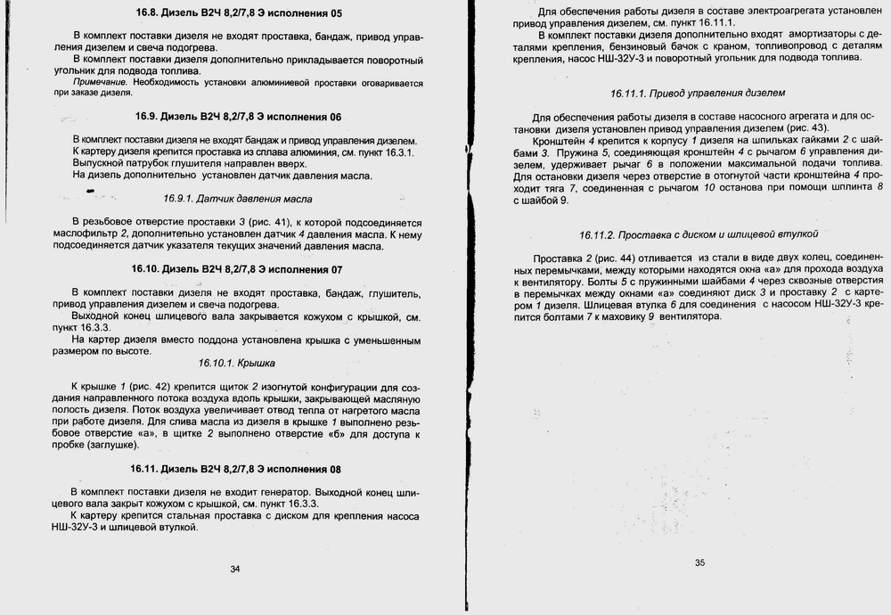

28.11.2009 в 15:14:40
Будут вопросы по минитрактору, навесному спрашивайте.

28.11.2009 в 16:52:59
Регулировка зазоров из 2-ой части руководства.
