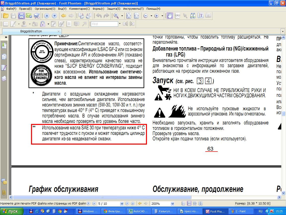

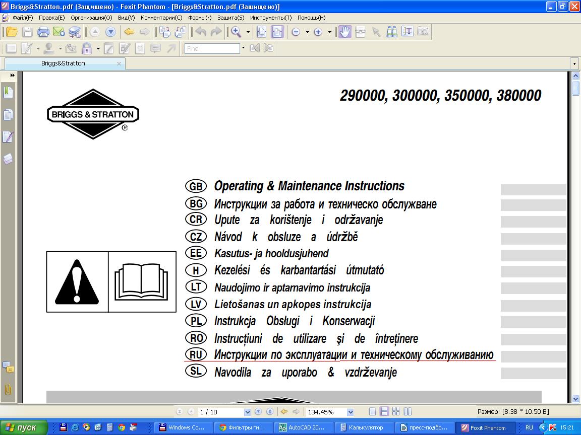

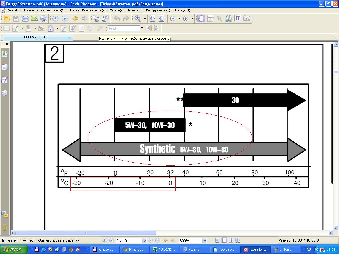

Из инструкции к Бригсу
как же строить трактор со "взрослым мотором" который зимой, если вдруг захочется снег подвигать может схватить клина при запуске из за "неадекватной смазки"? :confused: мануал отсюда
