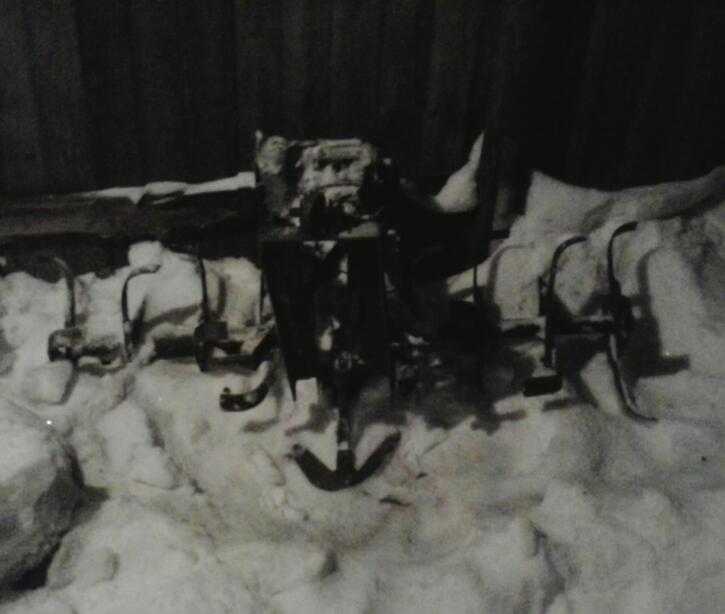

Всем привет . Фреза вмëрзла поэтому фотки не очень и обороты точно не помню в роëне 200обмин вращение по ходу движения ножи из рессор помойму от москвича разогрел и загнул приварил на вал приварен квадратная пластина 4ножа по граням высота ножей 44см два редуктора верхний от бочки сенокопнителя крутит боковые валы их обычно убирают вот он мне и достался нижний незнаю от чего но какойто мощный у меня удачно прошол вал на 50 через подшипники и шестерню между редукторами цепь ей можно регулировать обороты. Когда оттает обезательно пофоткаю всë более точно.

Ещë по фрезе она у меня получилась удачной на твëрдом грунте идëт хорошо если сильно твëрдая то она просто вышагивает сдирает верхний слой проходиш второй раз и всë степень заглублëнности регулируется наклоном фрезы а культеватор по центру раздвигает землю перед редуктором и удерживает на нужной глубине. Пахал песчаную хорошо удобренную землю там зарывался полностью поэьому подымал навеской ато 40см перебор. Ещë правда наматывает берëзку и приходится после каждова прохода чистить фрезы но мне нравется берëзки стало в разы меньше .

АлексейСиз написал : Всем привет . Фреза вмëрзла поэтому фотки не очень и обороты точно не помню в роëне 200обмин вращение по ходу движения ножи из рессор помойму от москвича разогрел и загнул приварил на вал приварен квадратная пластина 4ножа по граням высота ножей 44см
у меня такая же нифига в землю не лезет! ни по ходу ни против хода и так и так попробовал!

ROW111 написал : у меня такая же нифига в землю не лезет! ни по ходу ни против хода и так и так попробовал!
А просто пригрузить чем либо не пробовали? И если грунт тяжелый, большую роль играет и форма ножей и заточка.
Моя весит кг 70-80 я еë один подымаю канешно нести неудобно .
Я выщитывал угол крепежа так чтобы фреза как бы залазила под трактор икультиватор по центру тоже затягивает и удерживает от угла отаки культиватора зависит глубина вспашки. Выложи фото желательно установленым на трактор посмотрим может подскажем чего умного.

АлексейСиз написал : Выложи фото желательно установленым на трактор посмотрим может подскажем чего умного.
да я с ней два или три года бодался, забил, грунт тяжелый очень суглинок и глина,сверху выгрызает сантиметра 2-3 и все дальше не лезет. потом снял редуктор с карданом и крепления навески срезал, так и валяется ..так что фото не будет уже :(
