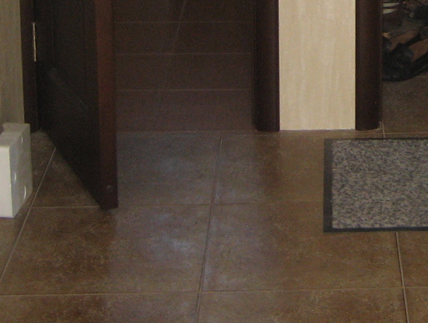

имел такую же проблемму с плиткой (керамогранит, шершаво- глянцевый), но не уложенной еще, сверху на пачки плитки попала грунтовка и местами немного водоэмульсионка, оттереть ничем не смогли, но так как это было ДО укладки, то "попал" только на плитку....

нет, с некоторой, у меня с испанским керамогранитом, вот с таким (на фото все ОК с ним :p )
