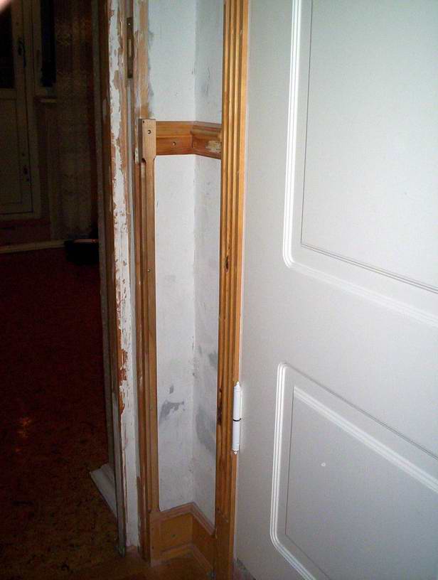

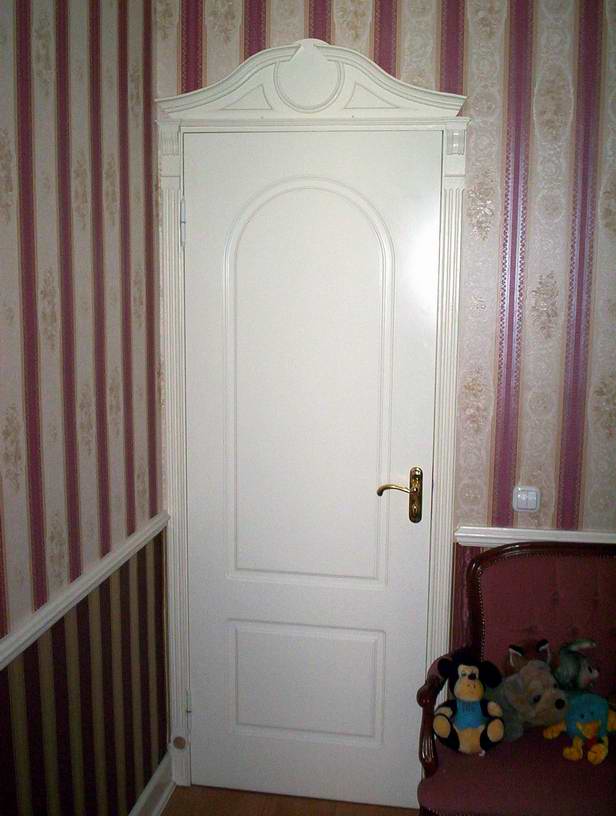

tsn
tsn
Сообщений: 795
04.04.2006 в 13:32:14
2Домино Ссылка не открывается.
попробуйте ещё, вроде всё работает... С кухней у меня была обратная ситуация - я менял дверь с 70 см на 72 см - из-за этого притворы получились 20-25 мм и наличники делал узкие сам, и констркуцию ручки менял, но это уже другая история.
наличник сдесь сделан частично (только базовая часть) - вверх набивается узкая раскладка, но зто Вам, наверное, ни к чему.
