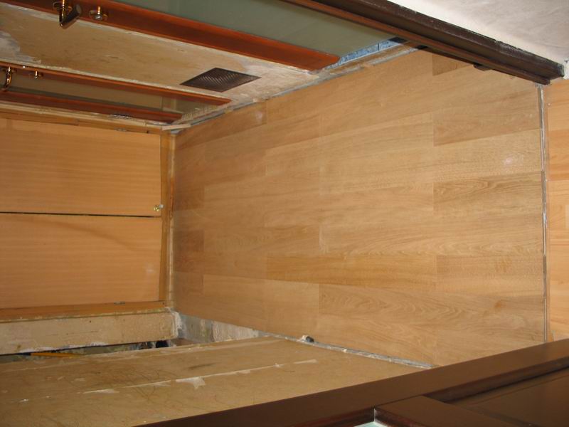

на самом деле хорошо сделанно. масло по мне лучше.
Аватар пользователя
Sot
Регистрация: 28.03.2008
Сообщений: 496
07.08.2009 в 18:09:33
gans gr написал : масло по мне лучше.
да мне тож масло понравилось, только когда зашел разговор кто будет ухаживать, то все в кусты - отюда и лак

Вот вторая часть коридора

Sot написал : кто будет ухаживать, то все в кусты - отюда и лак
так по уму и за лаком надо ухаживать. сейчас уход это как два пальца об... асфальт. куча сркдст наносятся после "помывки" и все. тоже самое и с маслом. помыл, молочком (оно же и защита). а водный правильно, мало того что практически не меняет цвета, так и не так критично к сколам и царапинам относится. просто если захотите обновить придется сошлифовывать старый, а масло просто смывается (средствами без шлифовки)

Посмотрим, может быть в комнате сделаем маслом. А коридор всеж зона повышенной опасности (бывает и ребенок в сапогах вломится и бабушка с тележкой вопрется).

Sot написал : бабушка с тележкой вопрется
это да. вообщето для защиты покрытия, обычно перед паркетом стелят ковер, рекомендую постелить, часть образива будет там оставаться.
