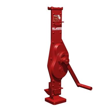

наверное вот такое надо
Домкрат вагонный, грузоподъемность 10,0 т; высота подхвата 300 мм; высота подъема 800 мм; есть на 1,5, 3, 5 тонн вопрос где их взять в прокат я видел как такими домкратами с автомобильного трала снимали домик подняли домик на высоту около 1м за 1 угла, выкатили трал, опустили домик. правда домик качался весьма опасно

2avkie Я писал, что кладка никак не связана с брусом. Четырьмя домкратами наверняка можно поднять дом, но я ищу наименее геморный и быстрый способ. Я хочу понять, если купить один пятитонный домкрат, то можно ли с его помощью по периметру через интервалы приподнимая сруб только на пару сантиметров над сгнившим брусом (чтобы выбросить его), сделать эту работу? или нет?

можно. двумя домкратами на каждую стену но поднимать очень помаленьку
я видел как в деревне небольшой домик вообще рычагами поднимали - кепкий деревянный брус 50х100 или около, упирались в чурку и приподнимали дом. просто 4 домкрата по углам проще имхо домкратами можно попробовать разжиться у железнодорожников если есть связи. подимая за одну стену - возможныперекосы дома - как бы не поломалось чего
