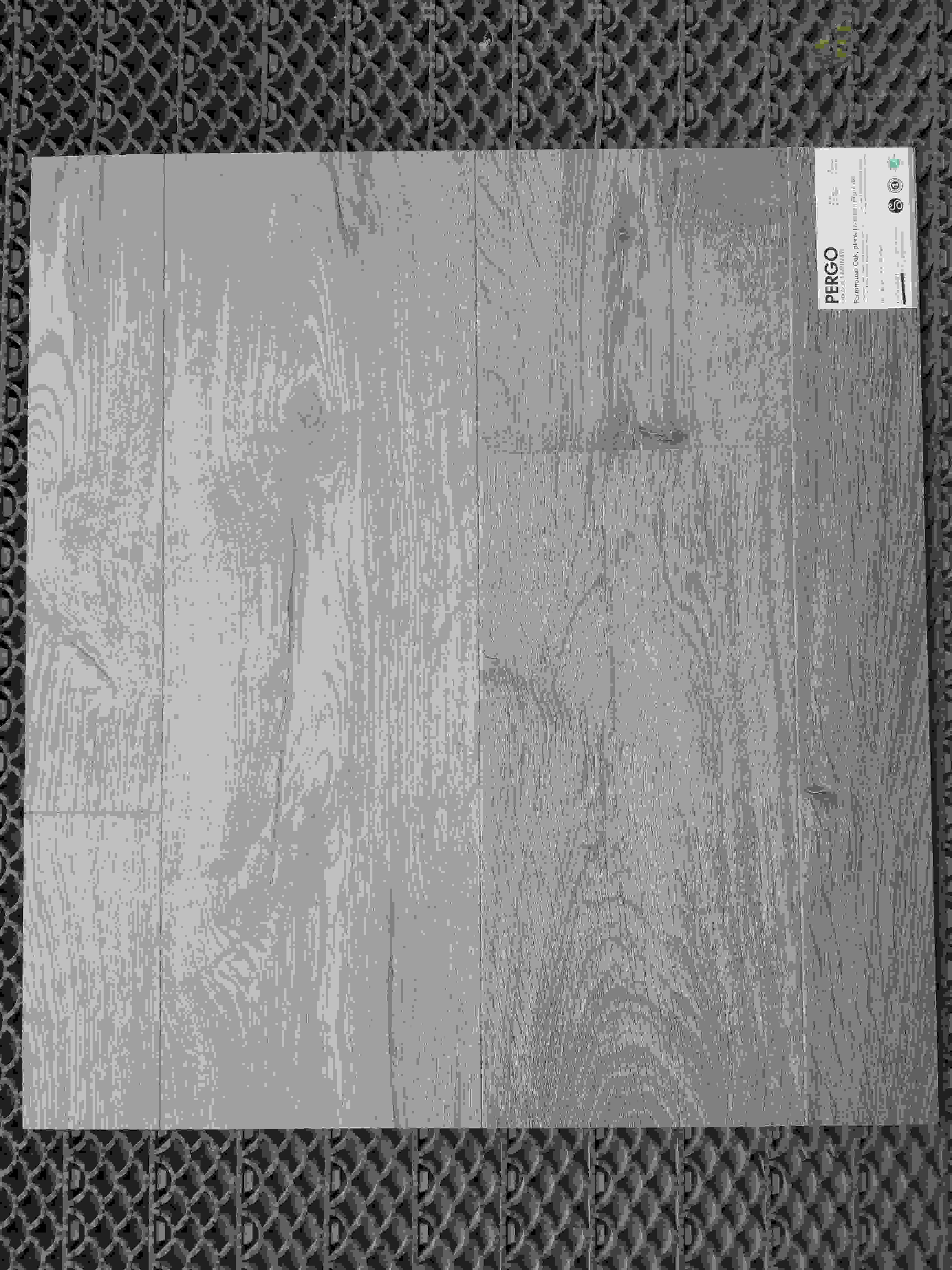

Григорий009, 12мм принципиально важно? Если да, то QS Impressive Ultra. Если нет, то Pergo Sensation L1231.

vago083050, Спасибо! В моей деревне pergo 8мм почти 1700 стоит за квадрат. Это уже запредельно дорого. 8 или 12 не важно, полы будут выравниваться.

Григорий009, в любой "деревне" QS Impressive Ultra будет дороже конкретно обозначенного Pergo Sensation L1231. По сути это один и тот же ламинат, только Pergo 8мм, а не 12мм.

vago083050 написал: Григорий009, 12мм принципиально важно? Если да, то QS Impressive Ultra. Если нет, то Pergo Sensation L1231.
Поддерживаю абсолютно. Pergo Sensation L1231 лежит по всей квартире: и на кухне, и в прихожей. Не нужно заморачиваться с плиткой и, следовательно, теплым полом под ней. Качество - выше всяческих похвал.) А по поводу 12мм - причины происхождения этой толщины давно разъяснены. Никакого преимущества она не дает. Разве что в плане стыковки с плиткой. Но - см выше.)
