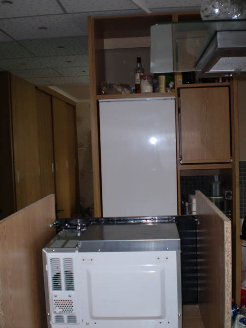

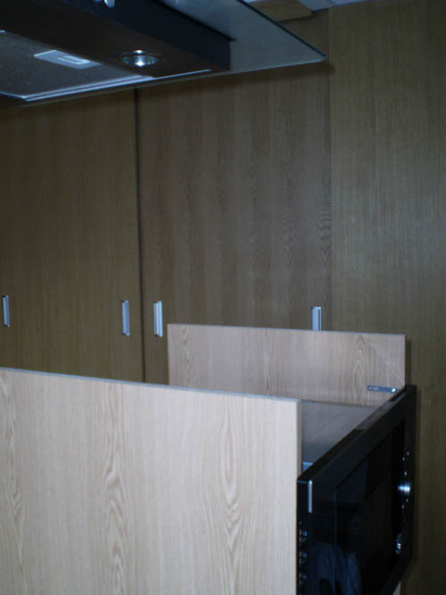

Дымоходом или в другом переводе техническим зазором в инструкции называется пространсво сзади шкафа, которое имеет зазор во всех досках сверху донизу для прохода воздуха.
Примерно как в холодильнике. Т.е каждая горизонтальная доска в шкафу уже глубины шкафа. Что бы воздух циркулировал с нижней доски и в верх. Верхний шкаф должен быть на мин 5 см ниже потолка. Именно из-за того, что бы воздух сверху выходил от нагрева техники. У меня шкаф гораздо ниже.
Сейчас приложу фото. Микроволновка стоит временно.Она будет до верха ящика. На другом фото видно ( фото сзади, спереди мне не сфотографировать), как установлен ящик по отношению к вытяжке. Вытяжка работает средней паршивости. А из ящика сверху будет идти от техники жар -пар и фиг знает что... а сверху мой многострадальный потолок) Который жалко)

Я думала, что может быть сделать отверстие с боку шкафа, что бы воздух выходил сбоку и тогда как бы в вытяжку легче ему попасть.. по моей логике)))) С другой стороны: сбоку шкафа, где я хочу сделать прорезь для воздуха - стекло-фартук. ведь под вытяжкой варочная поверхность. И это еще не все! Еще засада в том, что и как советовали, надо сделать что-то что бы жир при жарке с варочной на пол (паркет) не брызгал. А это уже происходит. Я планировала какой нибудь экран, который бы выдвигался и прятался... т.е. не был бы стационарным... Предварительно думала. что в этом же шкафу "прятать"...
