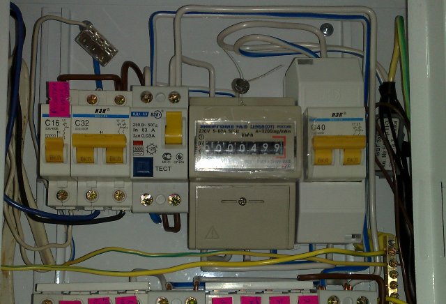

Сейчас щиток со всеми автоматами и пр. установлен в квартире. Хочу отдельно в небольшой щиток на 7-9 модулей поставить счетчик и вводной автомат, т.к. сейчас схема такая: ввод-счетчик-вводной автомат и далее все остальное (по другому подключать не хотят, мотивируя тем, что не смогут опломбировать вводной автомат и соотв. теоретически к нему можно будет подключить еще что-то в обход счетчика).
Вопрос: если я поставлю в отдельный щиток вводной автомат и счетчик (причем сначала автомат, затем от него счетчик) - мне все это дело опломбируют? И как оплобируют? Может, нужно какой спец.щиток покупать. Подскажите..

Для подобных случаев существуют боксики для опечатывания на 1-2 модуля и 2-4. Ставьте его перед счетчиком и пусть их опечатывают.

Вообще-то, они предназначены для отдельной установки, но если немного помудрить с основанием и сделать соответствующий вырез, то можно установить его вместе с автоматом в бокс. А продаются они на каждом углу ...

Ввод кабеля справа. Двойной автомат установлен на металлическую ДИН-рейку. В коробке для двойного автомата пластиковая ДИН-рейка срезана. В стенках коробки, по разнимаемой части, вырезаны отверстия для металлической ДИН-рейки. В щитке металлическая ДИН-рейка "отодвинута" от стенки шкафа шайбами на величину дна коробки для двойного автомата. Получается, что дно коробки между мет.ДИН-рейкой и стенкой щитка, а крышка сверху одета на автомат, стоящий на мет.ДИН-рейке. И вся эта коробка держится за автомат. Легко пломбируется.
