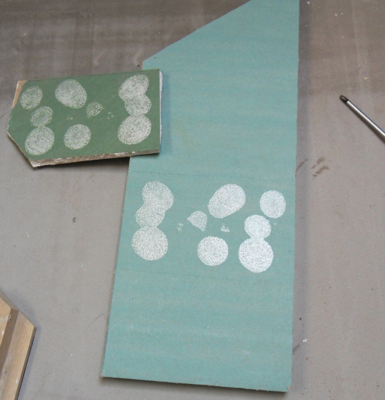

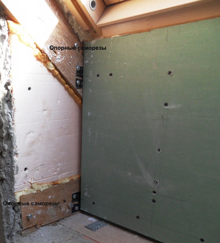

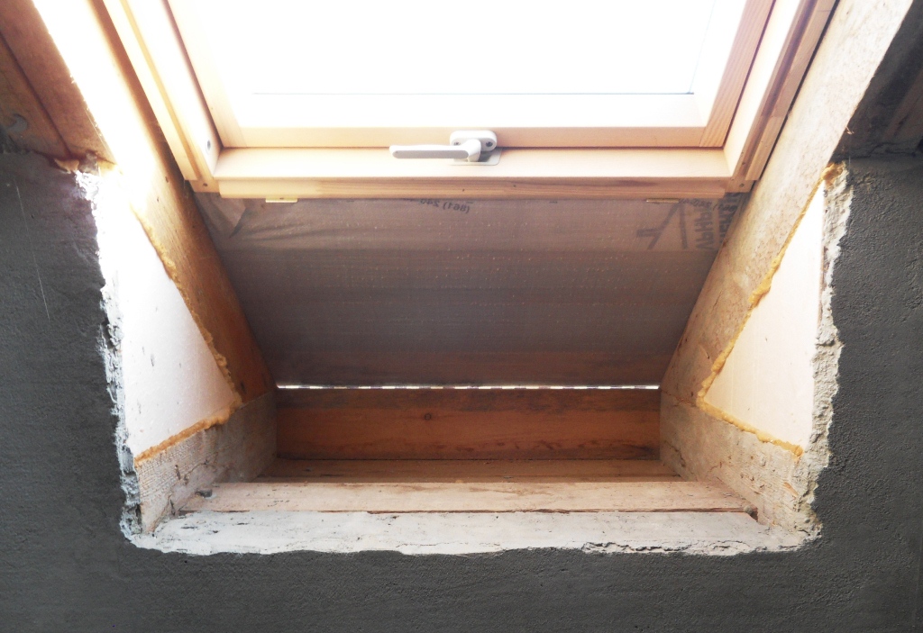

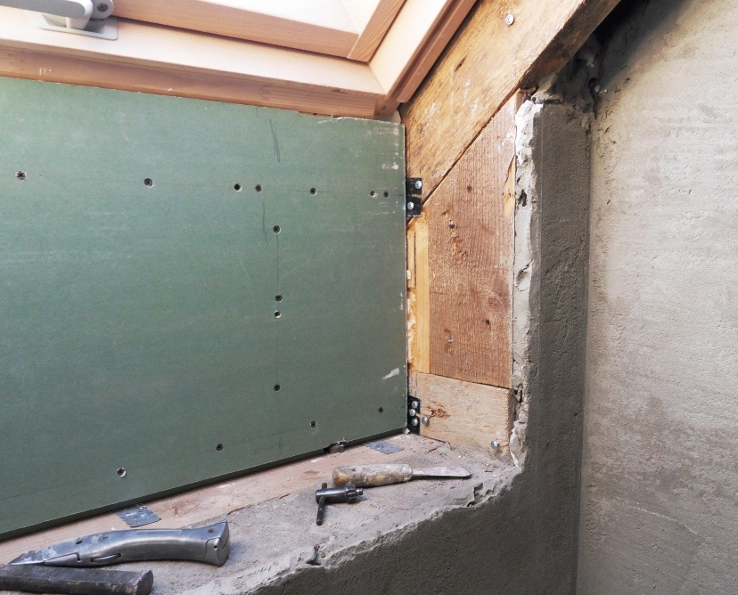

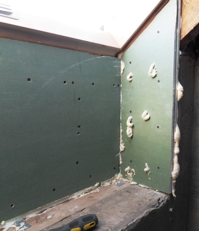

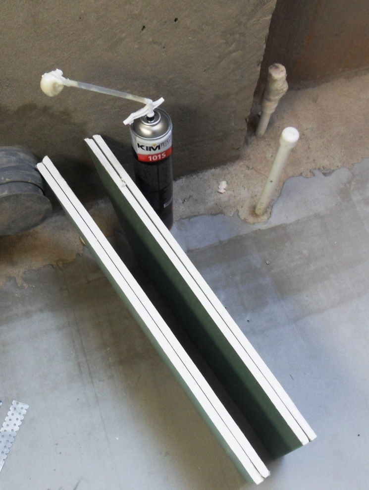

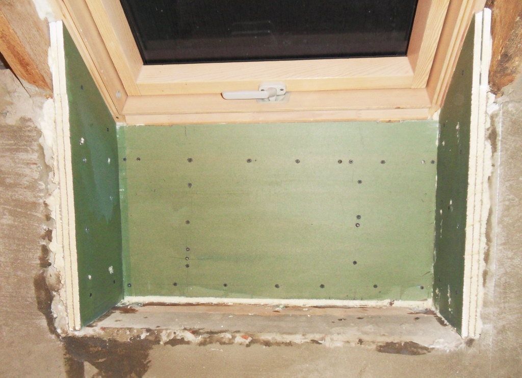

Использование гипсокартона для откосов. 1.Сначала утепляется проем пенополистиролом.Фото нет. 2.Далее предварительно склеиваются листы ГКЛ в два слоя. 3.Для придания жесткости на фронтальные листы ГКЛ прикручиваются родные профиля.На боковые не накручивались.Но сверлились заранее отверстия,в которые потом в пустоты загонялась пена уже после установки.На третьем фото видно. 4.На фронтальном ГКЛ к нижнему профилю прикручиваем прямой подвес.На верхнем профиле заранее сделав его чуть длиннее загибаем угол о делаем прорезь для самореза.Далее точно выставляем ГКЛ(для этого и была сделана прорезь и прикручен прямой подвес).Крепим окончательно и запениваем. 5.При установке боковых ГКЛ на несущей поверхности предварительно вкручиваем саморезы для точной выставки.Выставляем точно саморезы и уже опирая ГКЛ на них прикручиваем его.Нижний ГКЛ выставляется аналогично.Он вообще не прикручен ни к чему.Держится на тонком слое пены.Да и боковые держатся в основном за счет пены.
