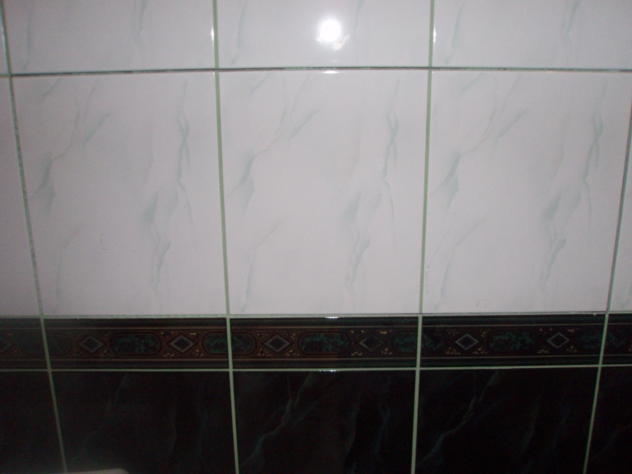

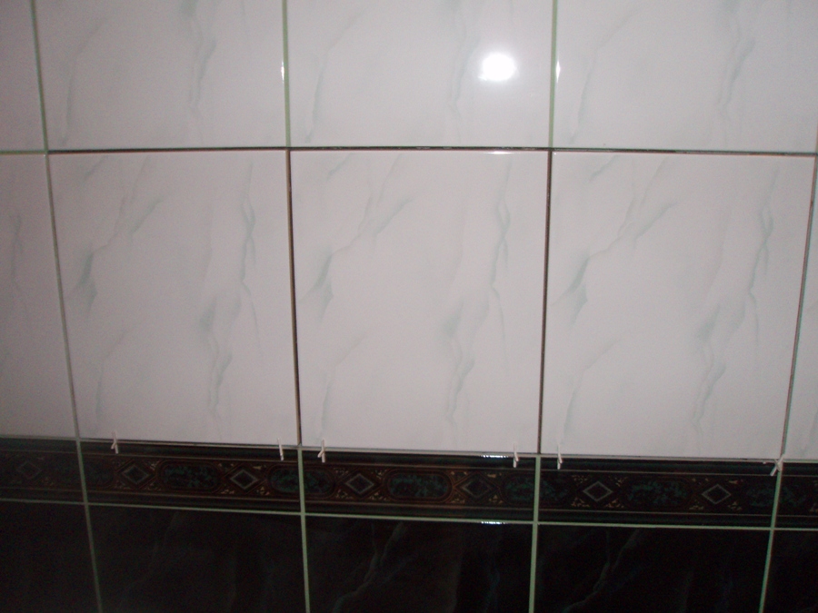

2PriZrak А что за печатки на стене на последнем фото?:o

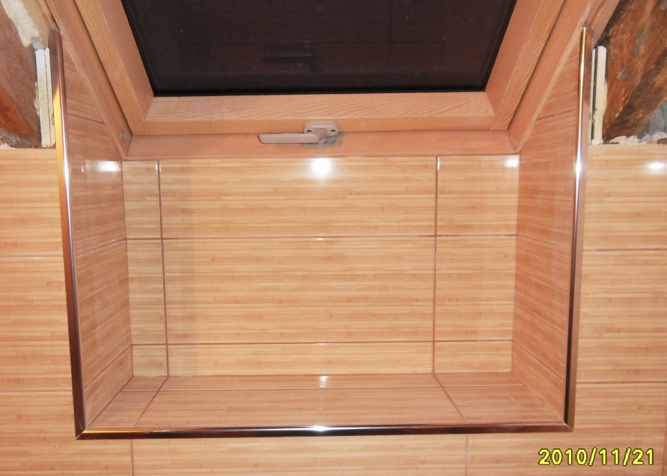

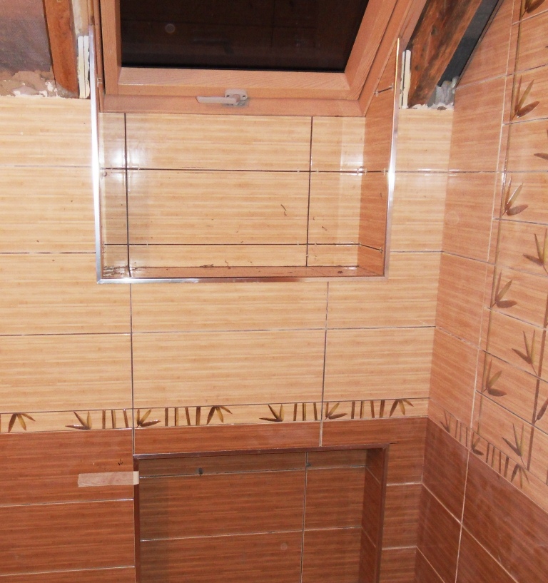

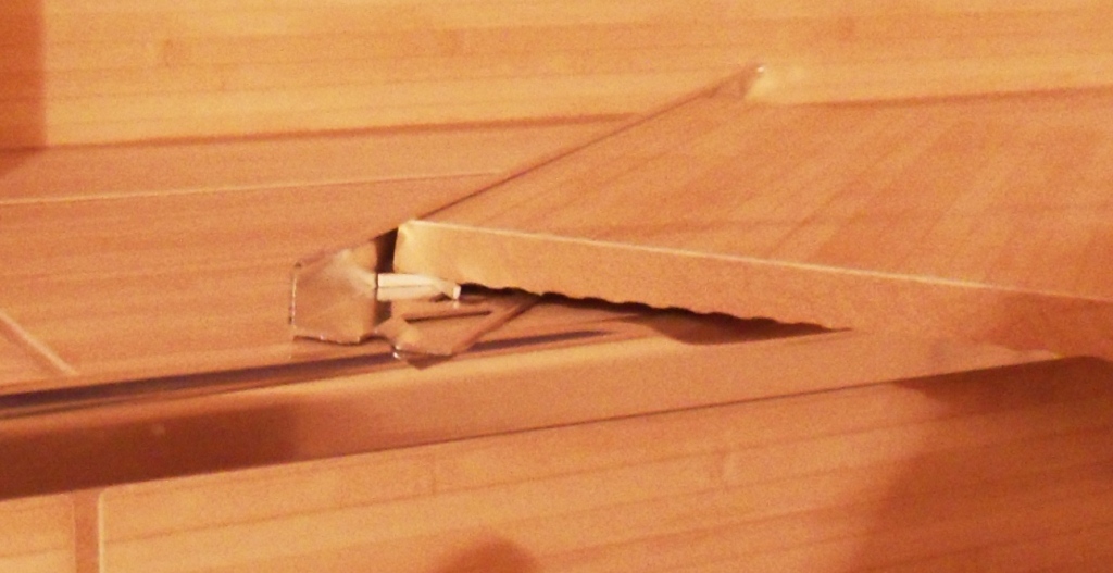

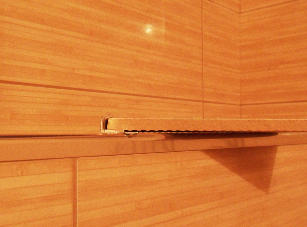

Далее плитка.И уголки.Полированные алюминиевые.Судя по той стороне уголка,которая прячется в клей,похоже от фирмы "АТЛАС". "ЛУКА" рядом не стоит.Лицевая часть-та,куда заходит плитка на конце очень тонкая.Вставляется плитка и перепада между уголком и плиткой почти не чувствуется(где то в пределах 0,3 мм).Вставляется до 3-4 мм,соответственно есть возможность для компенсации погрешностей.В луковском приходится ставить только встык,иначе получается 1мм перепад между плиткой и уголком.Да и намного симпатичнее смотрятся.

TARLEV написал : А что за печатки на стене на последнем фото?
Если имеются в виду печатки,которые просматриваются в р-не штанги на стене-это временно плитку лепил.Когда размеры снимал.

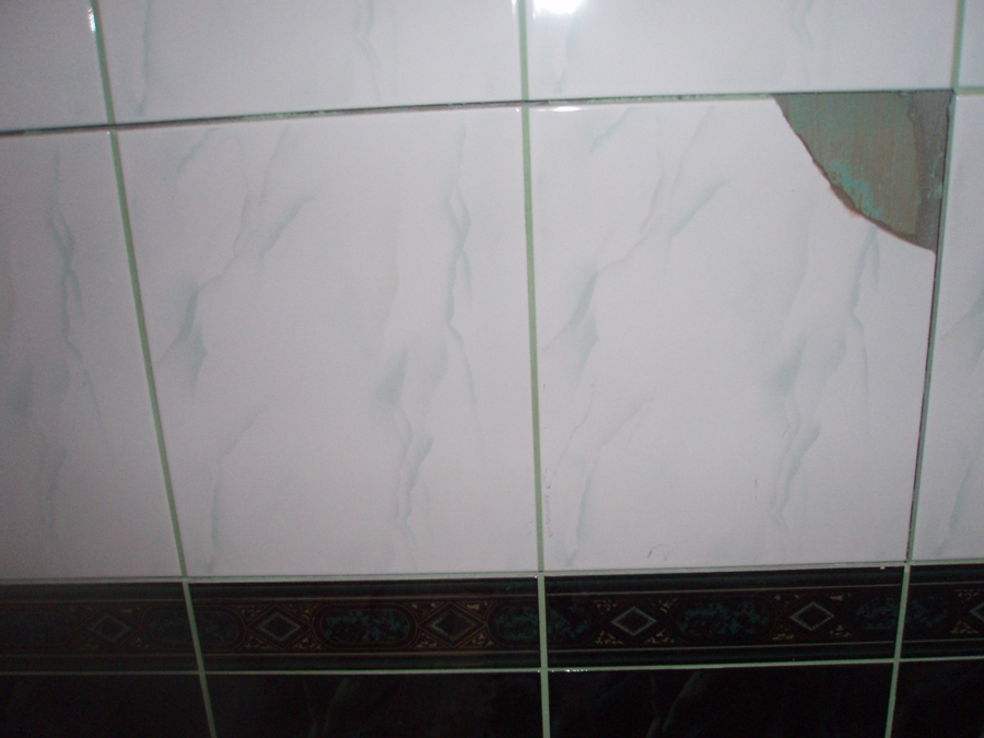

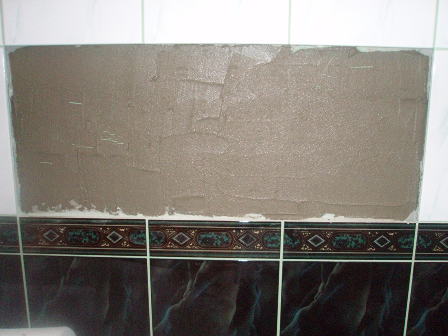

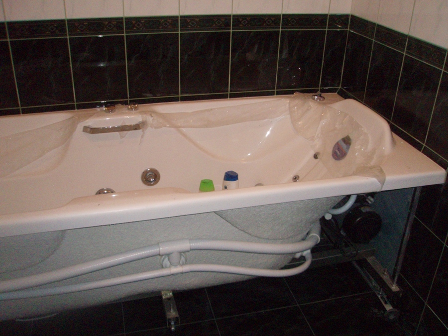

При установке ванны с гидромассажем черканули по плитке каркасом или креплением мотора(не помню),потом разобрали,установили ванну,по новому все собрали,плитку попросили заменить,стена-бетон крашенный маслом,обмазанный бетоноконтактом и прошпаклеванный плиточным клеем,ест-но все началось с расшивки швов вокруг плиток с рисками от металла при загрузке как обычно сбилась очередность фото:mad:
