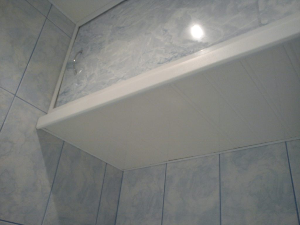

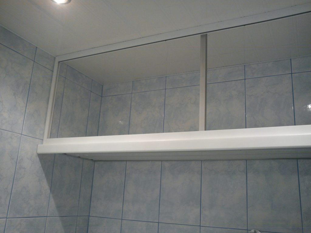

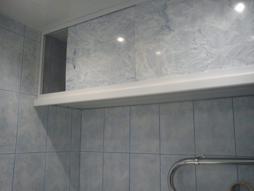

FARAON7575 написал :
честно?2лига,если уж на фото так перепады видны...
у вас значит разные бывают?как интересно это получается,да еще с таким уровнем
разные бывают, и не в инструменте дело вовсе... время на выполнение работы ограниченно сроками в договоре - поэтому и качество страдает. все спешат и хотят ремонт в квартире под ключ за два месяца сделать. и плитку покупают с расхождением по ширине и высоте до 4мм (приходится подпиливать на станке)
