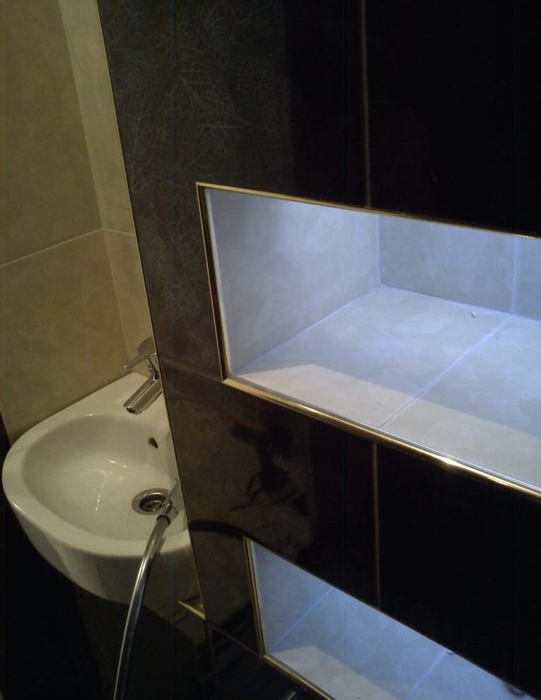

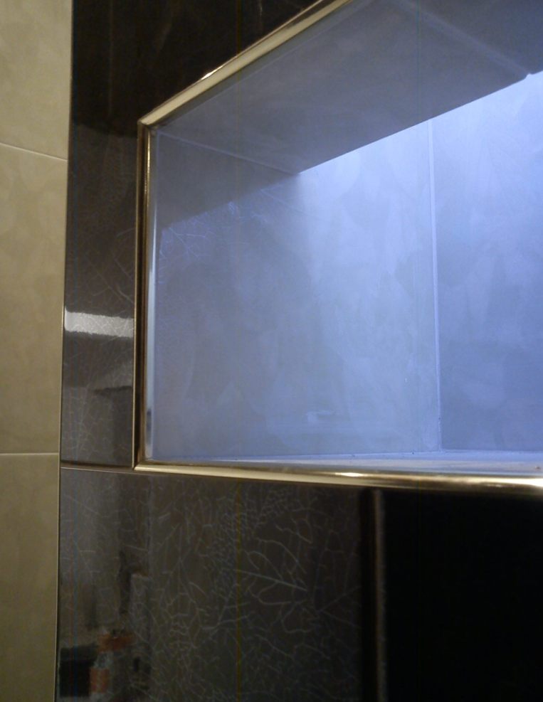

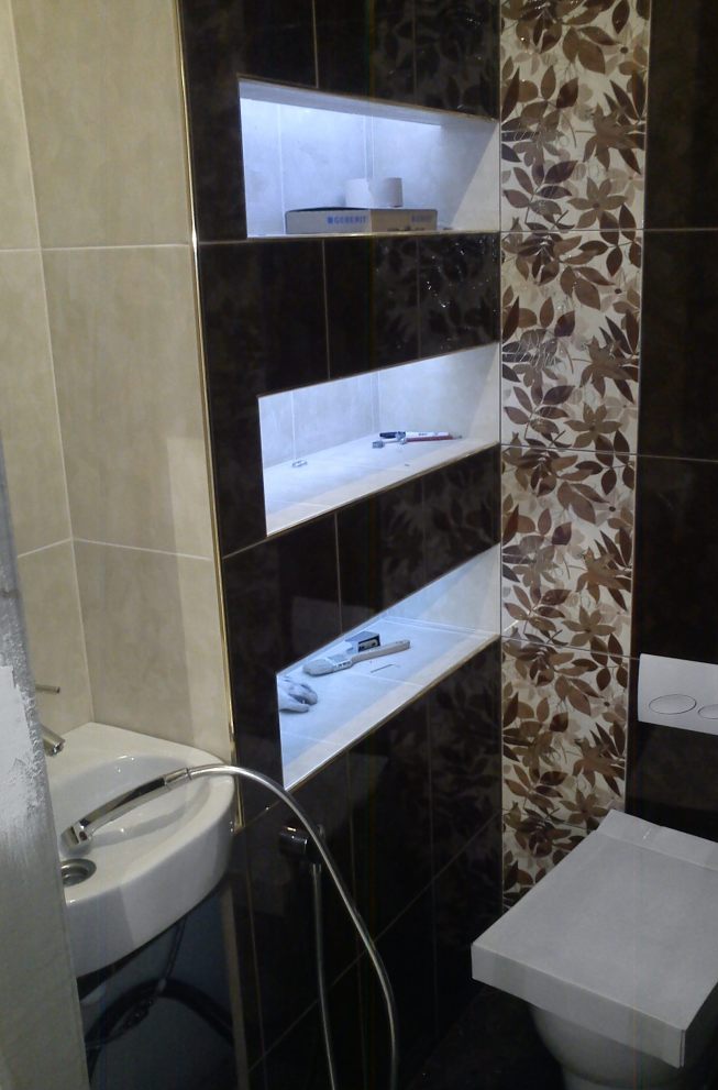

подрезка? так чтобы потолок повыше был:)а сооружение в ванной это прихоть хозяйки.за ваши деньги-любой каприз.кстати о капризах: полки с подсветкой в туалете:

Mihail1975 написал : полки с подсветкой в туалете:
как рассчитывали ниши при монтаже ГКЛ? или делали с запасом, а потом под раскладку плитки подгоняли?
