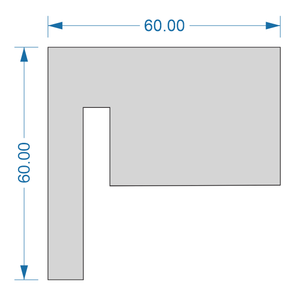

Как вырезать плитку такой формы? image
pool
pool
Регистрация: 03.08.2006
Сообщений: 7502
30.07.2025 в 08:50:33
Шуруповерт, болгарочка с алмазом. Либо отдавать на гидроабразивную резку.
Сделать шов сразу, потому, что потом треснет.

BV написал 30.07.2025 в 12:03
Какой шов, где? Не опнял

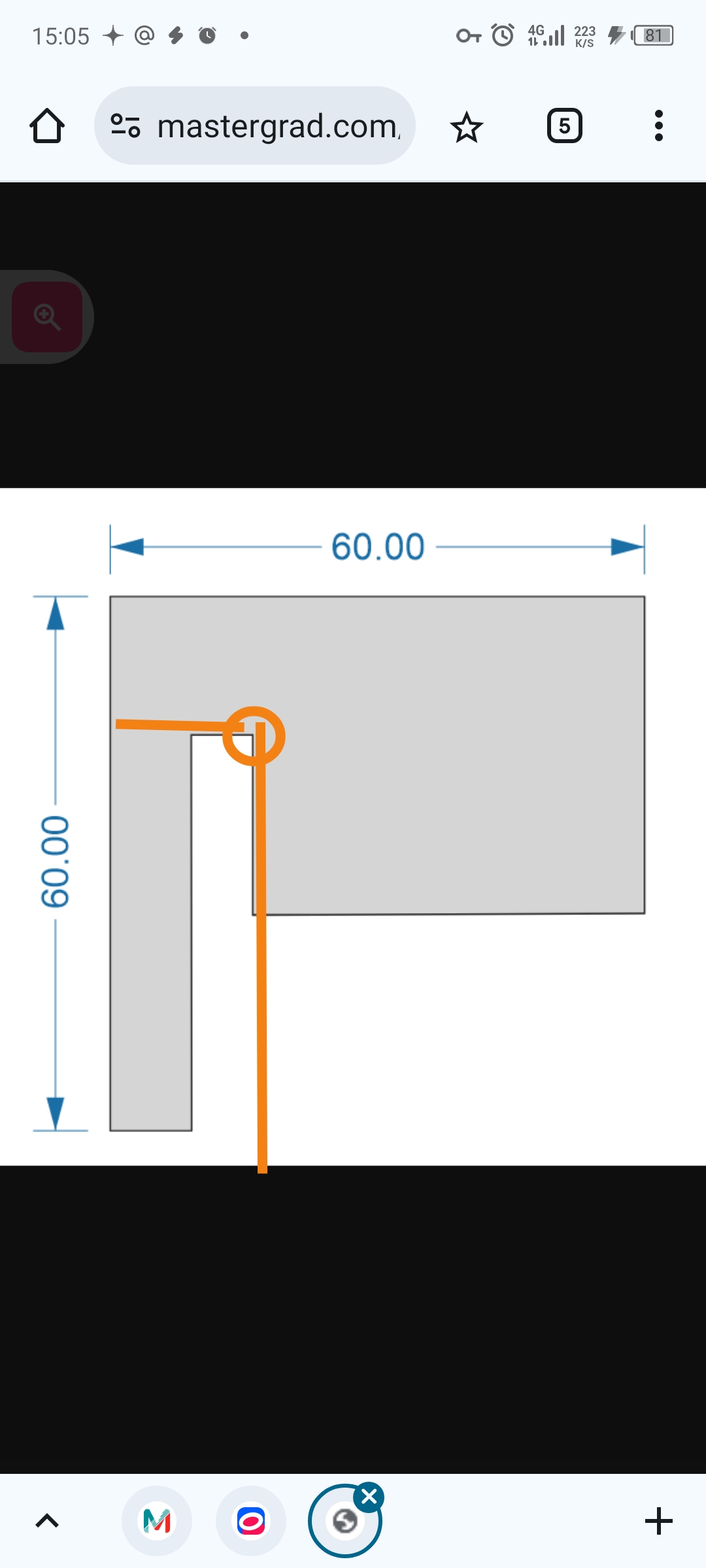

Первые два реза. В углу сначала воронка 10мм чтобы угол был с радиусом.
Screenshot_20250730-150714 Если же оставите сложную форму с узкой полосой - она отломится.

BV написал 30.07.2025 в 15:08
А красиво ли будет? Место-то не больно проходимое, как она отломится.

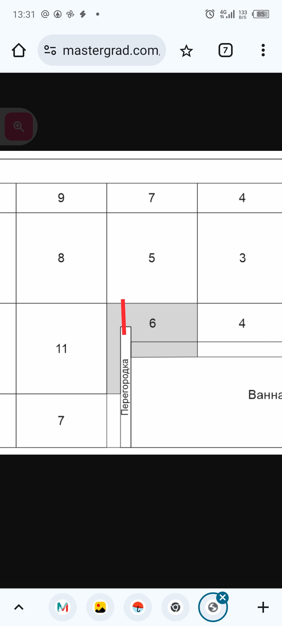

Шуруповерт написал 31.07.2025 в 07:54
Это при чем? Screenshot_20250731-133126 А так?

31.07.2025 в 13:35:27
А вот так почему не сделать, удобнее же. Справа будет не целая, слева не целая и была, а так будет пошире.
А красиво ли будет
А в чем сейчас "красота" вашей раскладки?

31.07.2025 в 13:47:57
vavan, Вообще - да, мысль. Но я хотел сделать, чтобы швы на полу совпадали со швами на стенах В данном случае подрезка справа на стене будет узенькая, 6 см, что недопустимо.
