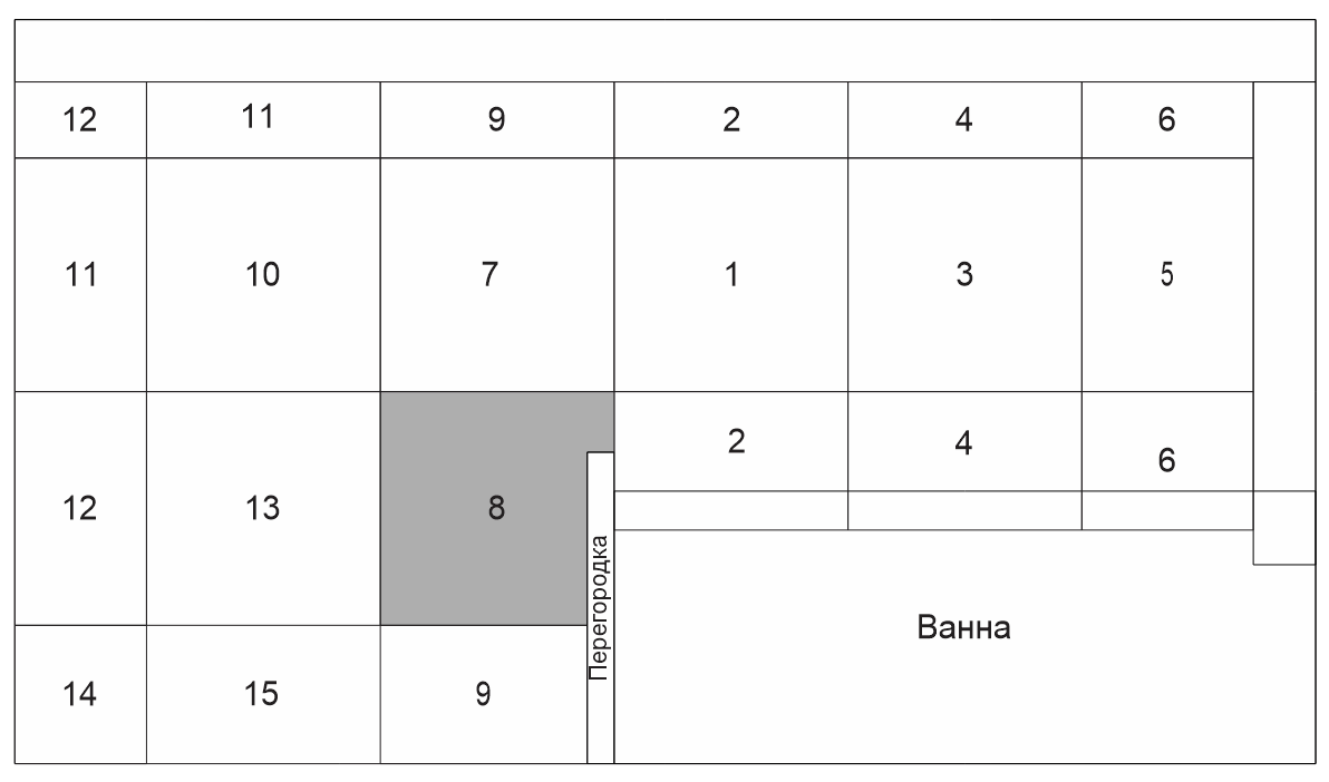

31.07.2025 в 13:48:37
BV написал 31.07.2025 в 13:44
А в чем сейчас "красота" вашей раскладки?
Я в том смысле, что стык лишний.
Сообщений: 138571
31.07.2025 в 13:56:25
Шуруповерт написал 31.07.2025 в 13:48
Будет лишняя трещина)

31.07.2025 в 14:28:51
Шуруповерт написал 31.07.2025 в 13:47
справа на стене будет узенькая, 6 см, что недопустимо
конечно 6см некрасиво будет смотреться. но у вас же перегородка как раз 6см или около того - значит надо сдвинуть так, и должно получиться норм нет?

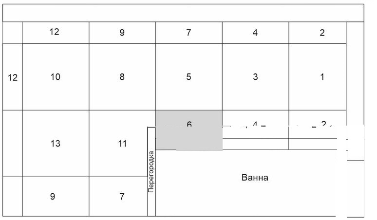

01.08.2025 в 05:40:09
vavan написал 31.07.2025 в 14:28
Проще от ванны считать - она 180 см. Получается ровно 3 плитки, верно Но! на правой стене тоже плитка, и начинать я буду именно с неё. Тогда стеновая плитка по верхней стене будет срезаться на толщину плитки + клей. Не очень, но, в принципе, терпимо. Разве порядок раскладки будет такой, поскакать придётся... imageА так - спасибо за идею!

01.08.2025 в 07:26:51
vavan,  Блин, тогда по верхней стене тут порнография будет... 7 см. image

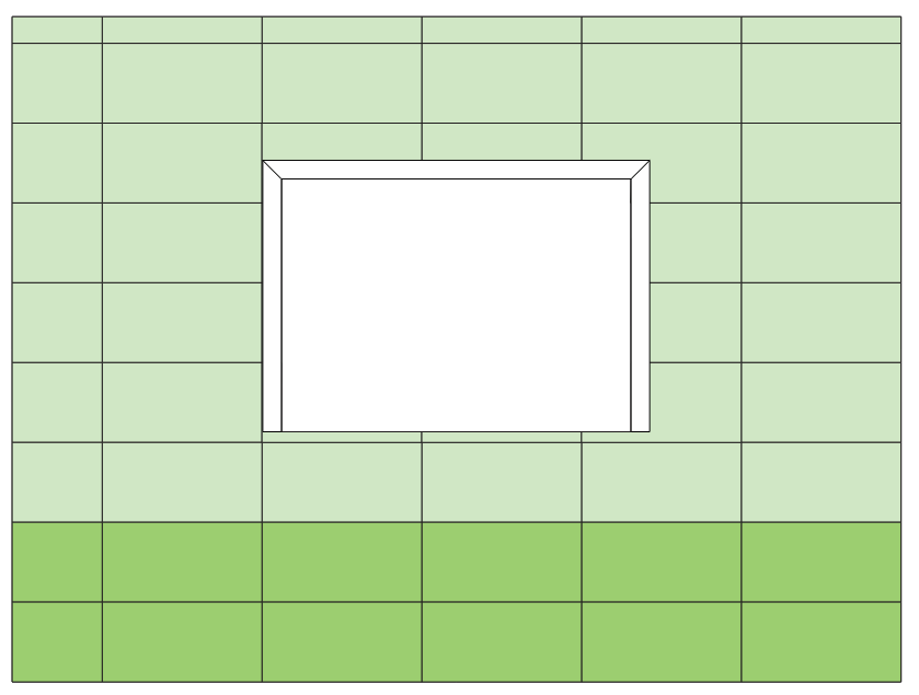

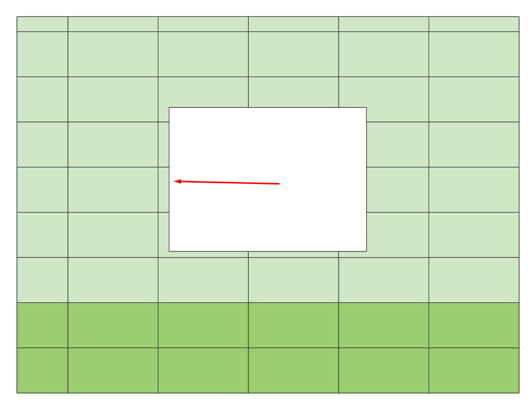

Шуруповерт
Шуруповерт
Регистрация: 03.09.2011
Алматы
Сообщений: 1069
01.08.2025 в 07:36:08
Разве что наличник тогда присобачить, не так порнографично смотреться будет... image

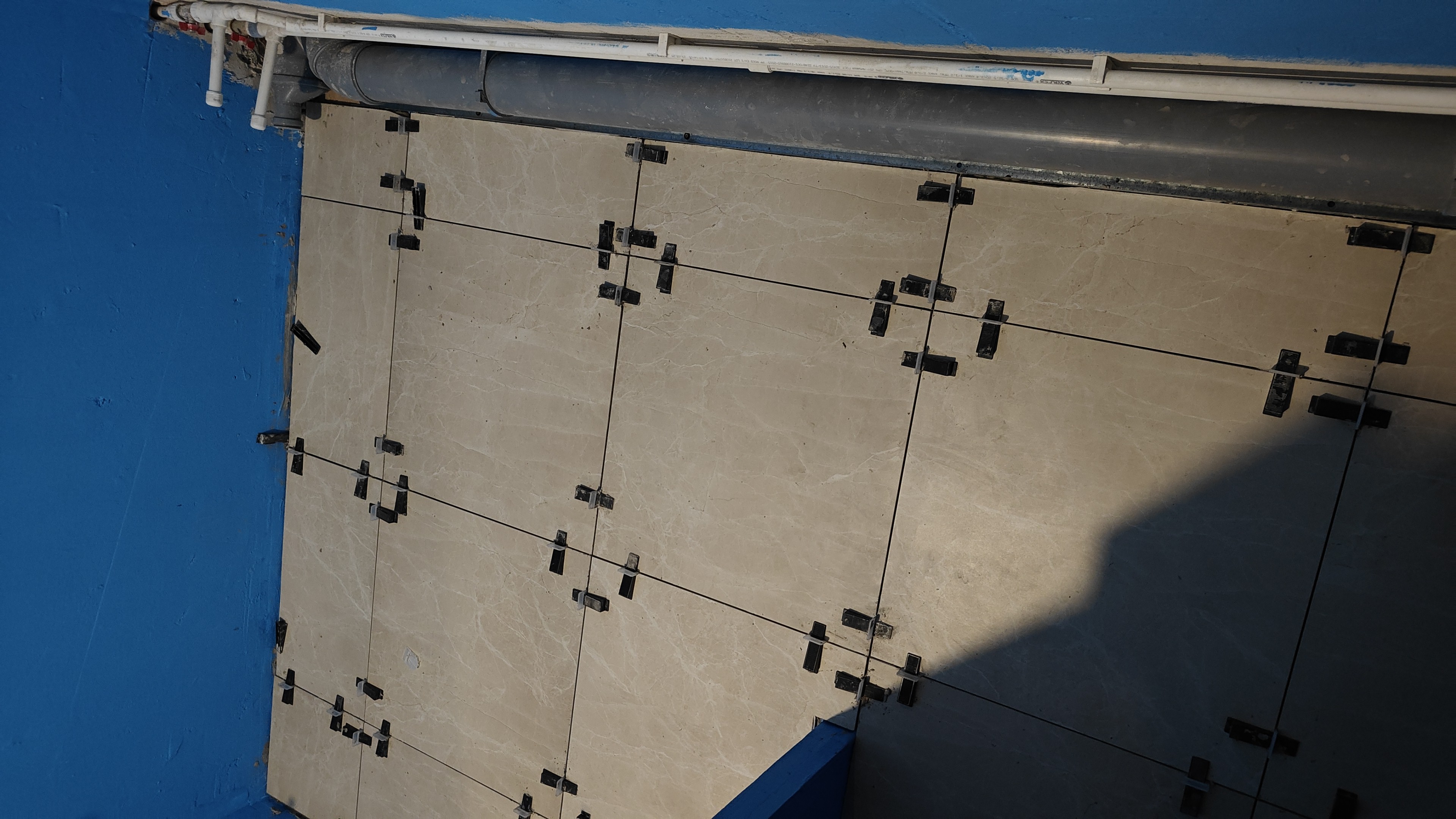

03.08.2025 в 19:52:45
Короче. Первый раз имел дело с керамогранитом. Залюбился. 1000188849

04.08.2025 в 20:10:00
Два вопроса. Почему СВП не убирается так, как в видосиках? Херакс резко киянкой сбоку - усики от основы остаются. Пассатижами выдёргиваю. Одна из 5 правильно отлетает. Что я делаю не так?
И второй. Когда можно сбивать СВП, чтоб почистить швы от клея под ней? Основное я сразу чистил, а под СВП - сегодня, т.е. через больше суток. До кровавых мозолей блин.
Сообщений: 138571
04.08.2025 в 20:21:25
Шуруповерт написал 04.08.2025 в 20:10
Что я делаю не так?
Разный пластик у разных свп.

05.08.2025 в 05:30:09
BV написал 04.08.2025 в 20:21
У меня СВП DLS
