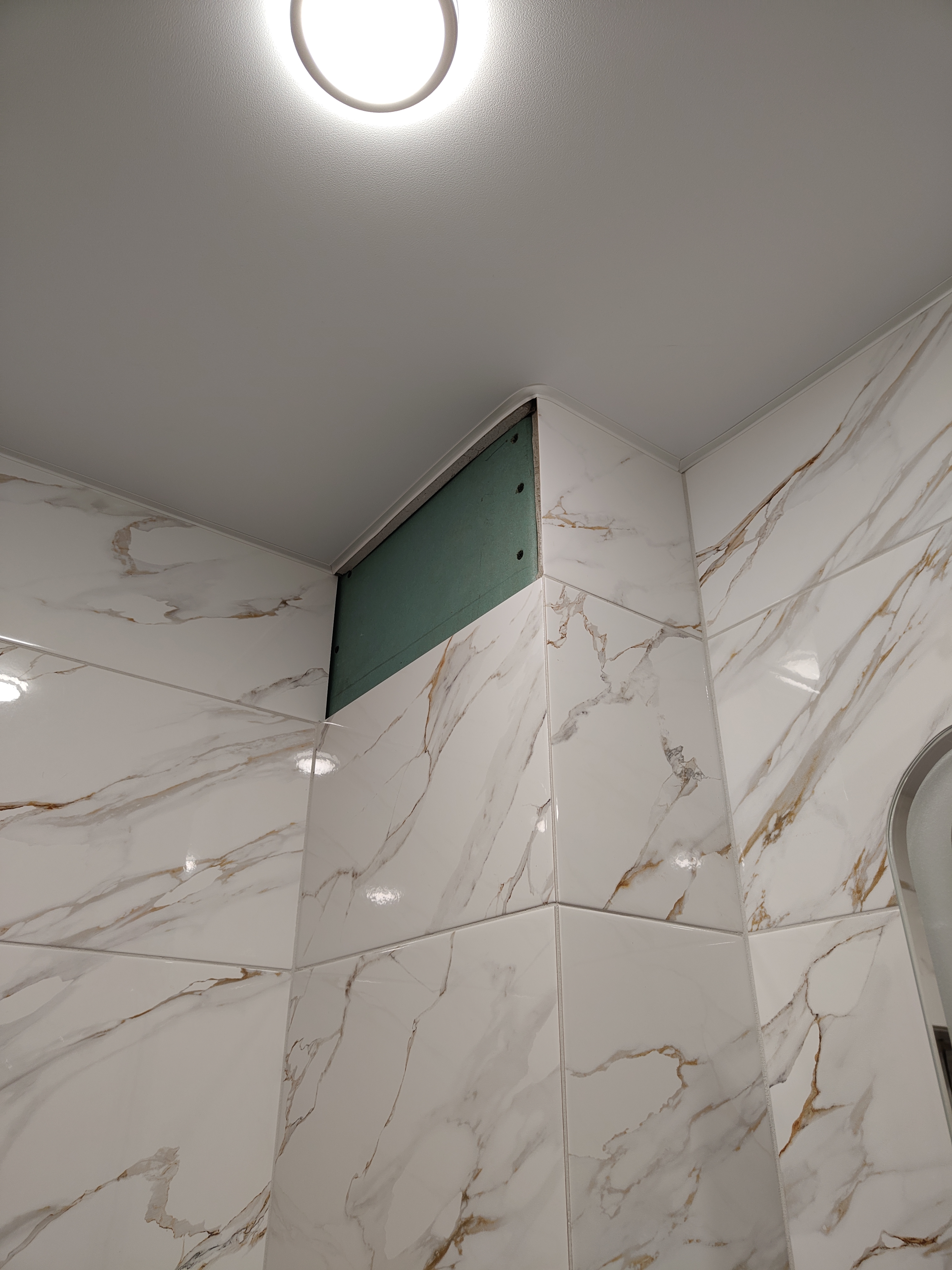

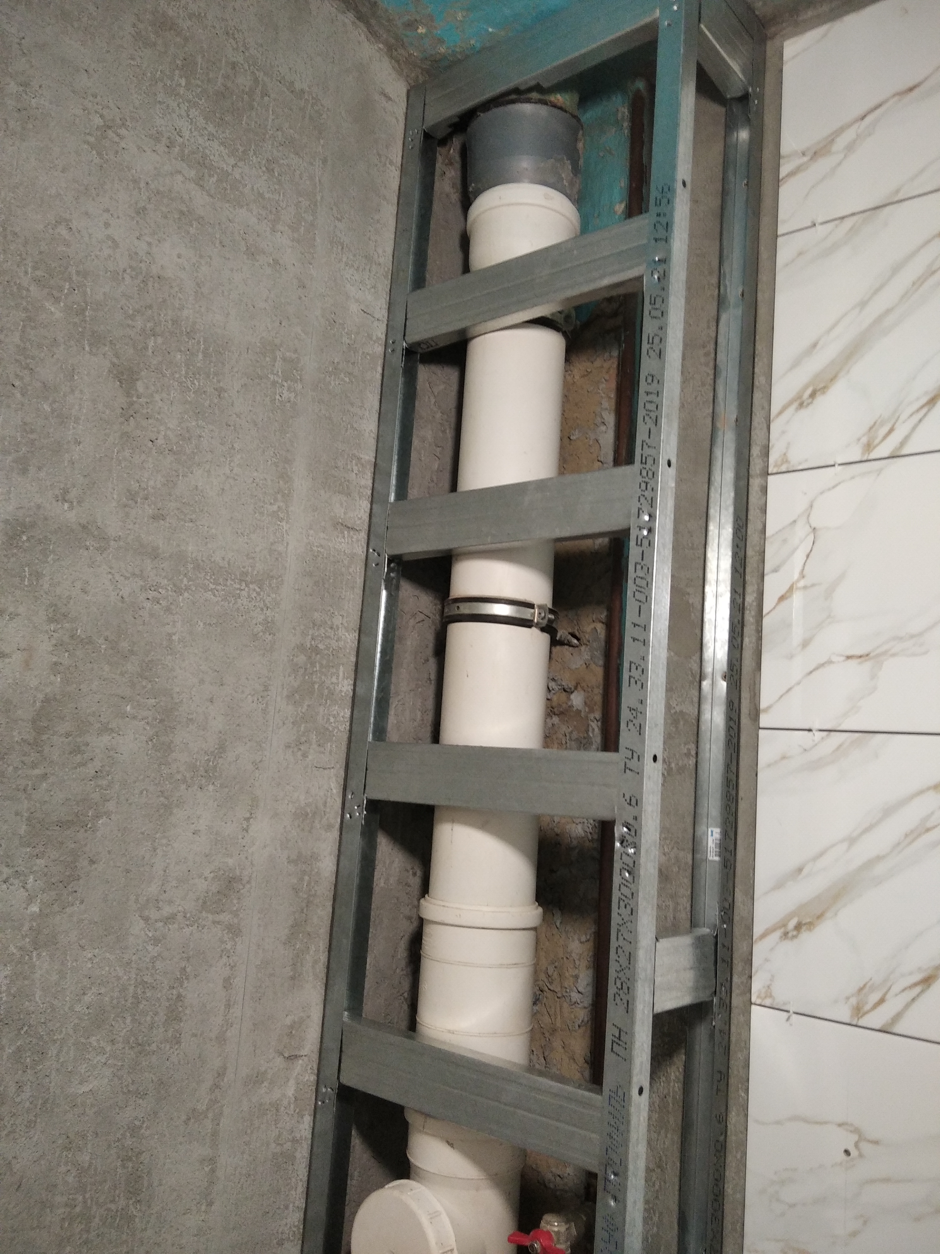

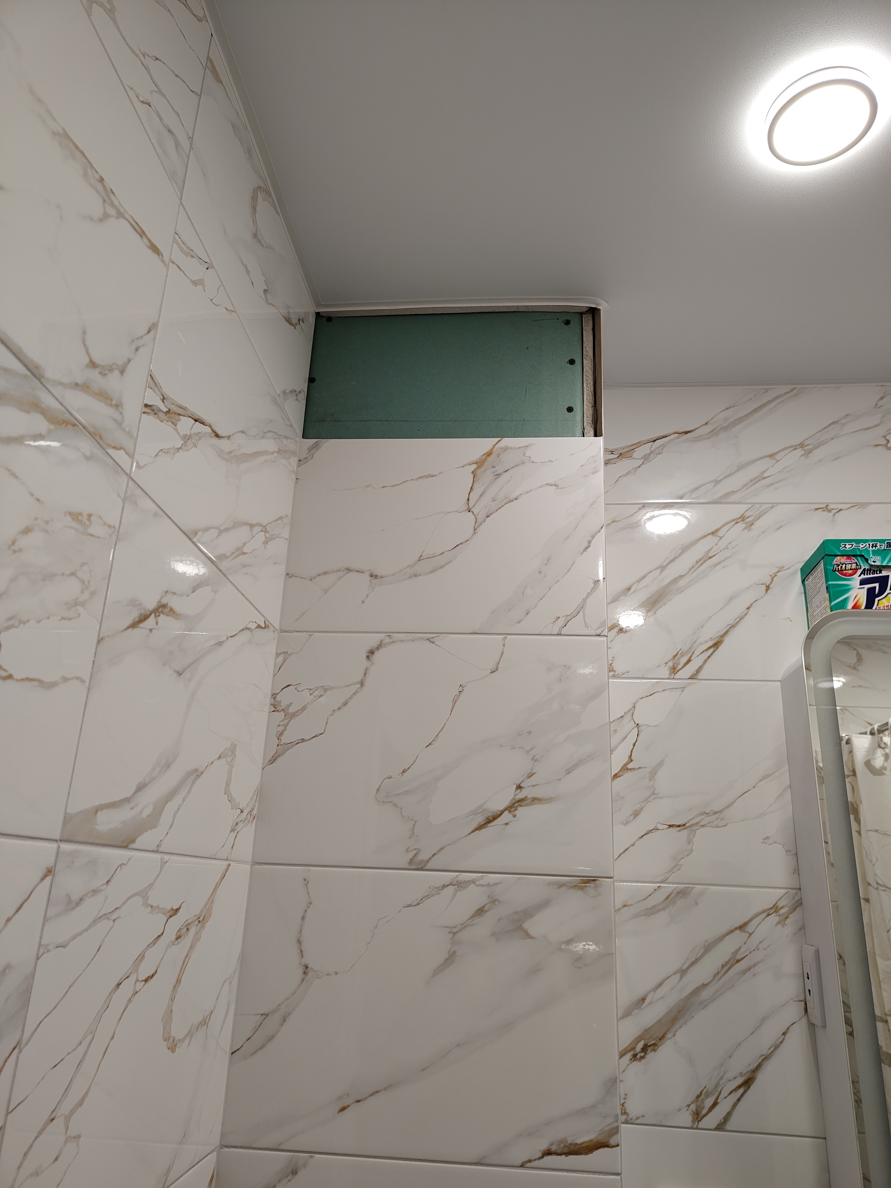

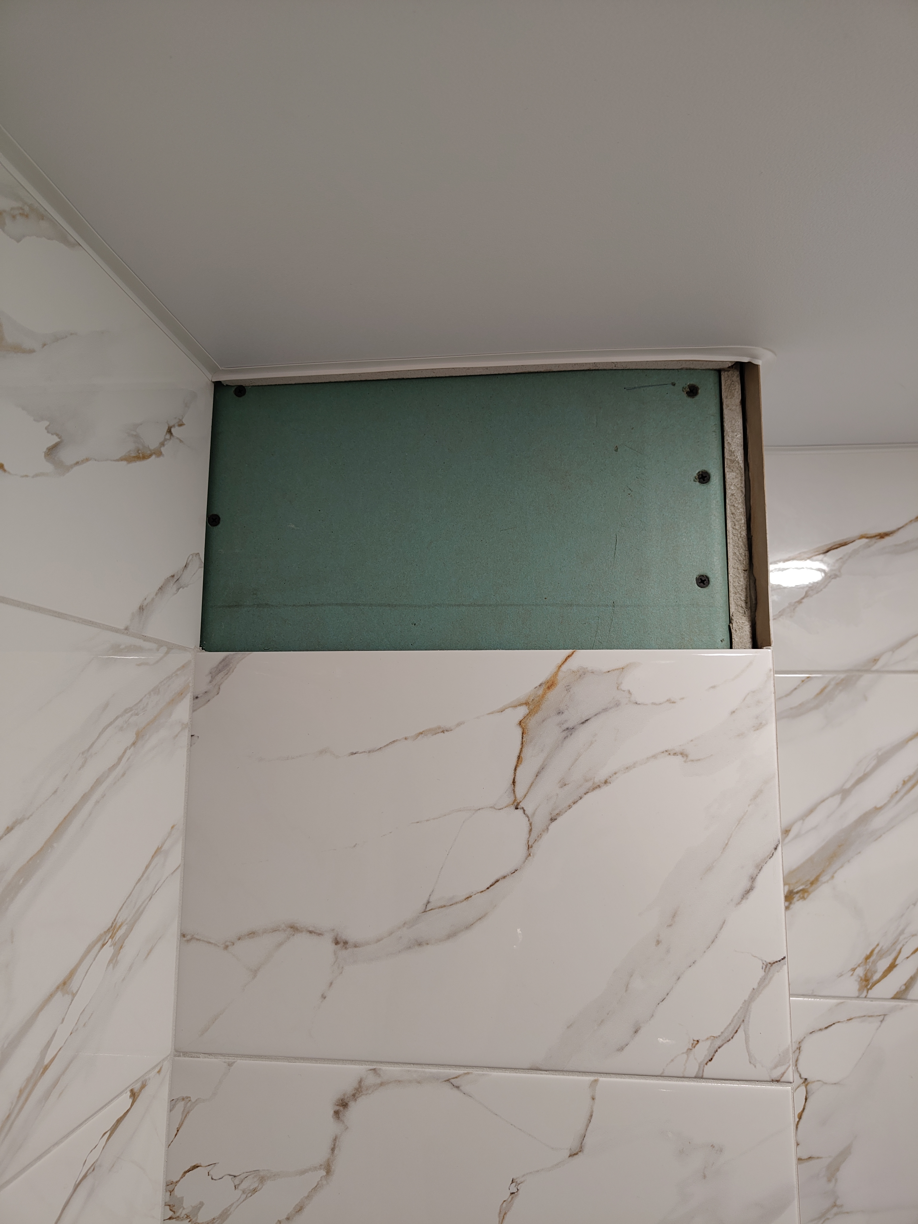

Добрый вечер, при укладке плитки в ванной, попросил подготовить, но не клеить одну плитку, так как под потолком стык канализационного стояка т.е. я в своей квартире, поменял стояк на пластиковый, а соседи сверху не меняли, у них старый чугун, соответственно они в будущем тоже могут менять стояк на пластиковый, поэтому я оставил доступ к этому стыку. Иными словами, сниму одну плитку, вырежу кусок гкл и откроется доступ к стыку пластикового и чугунного стояка. Вопрос собственно следующий, одну недостающую плитку я хочу закрепить при помощи двух саморезов, шапки саморезов, закрыть например мебельными заглушками (не хочу заморачиваться с магнитами). Делают ли таким образом и нормально ли это будет выглядеть? 1000148700100014869910001486981000000307

Иркут, более органично, по-моему, в этом месте будет смотреться псевдовентиляционная решётка: и шурупы спрячутся, и поддеть удобнее. imageА может быть, доступа и через неё хватит, демонтаж плитки не потребуется.

Зачем по размеру? Поставьте в середине плитки ту решётку, что у меня на фото. Через её отверстие можно закрепить изнутри плитку самым разнообразным способом (шпингалетами, барашковыми гайками, например).
