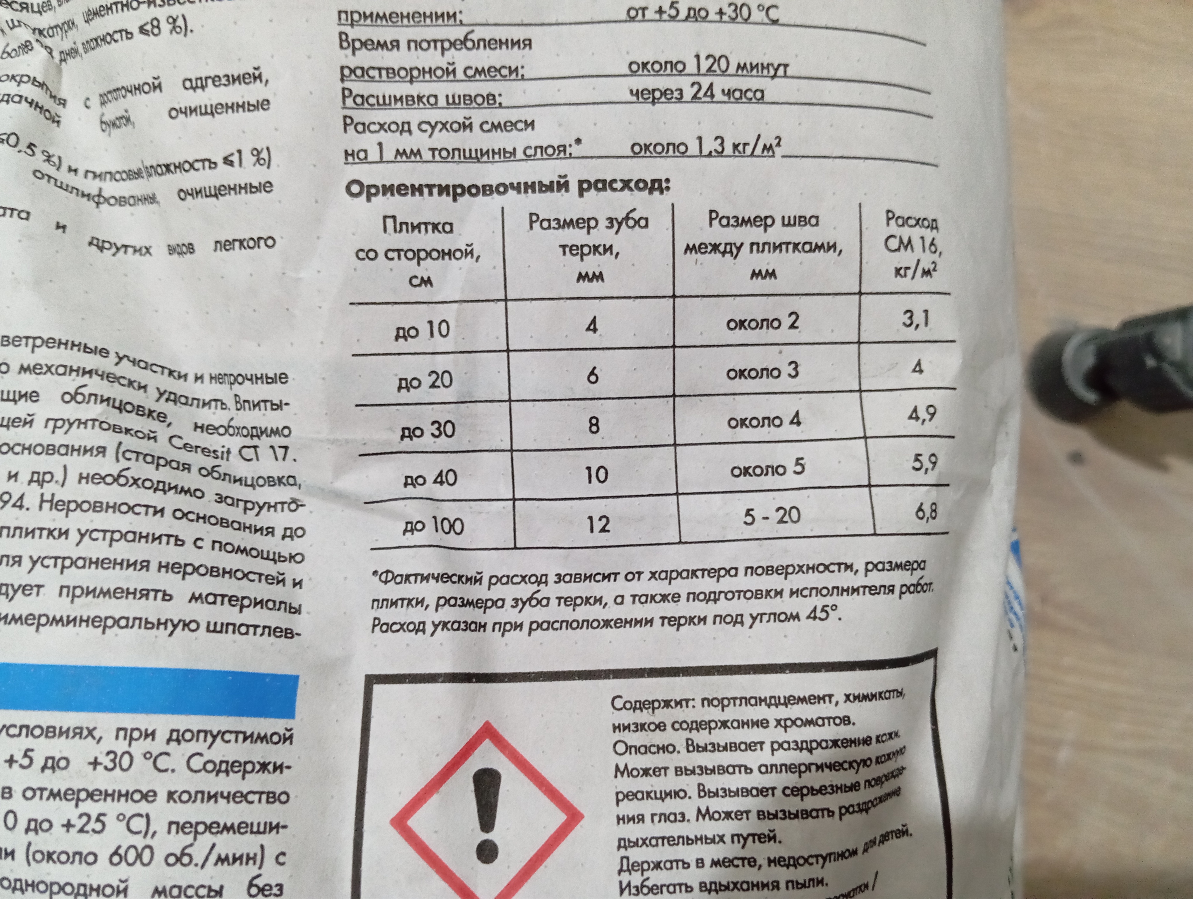

Два вопроса еще терзают. Плитка после подрезки размером 250х670. На церезитовском клее рекомендация терка с зубом 12мм, не многовато?IMG_20250628_204915 И по нанесению вопрос. Наносить клей двойным нанесением? Гребенка на плитку, стена на сдир, к примеру

lizard787 написал 28.06.2025 в 20:54
Мне хватает и 10 мм,
да.
