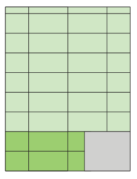

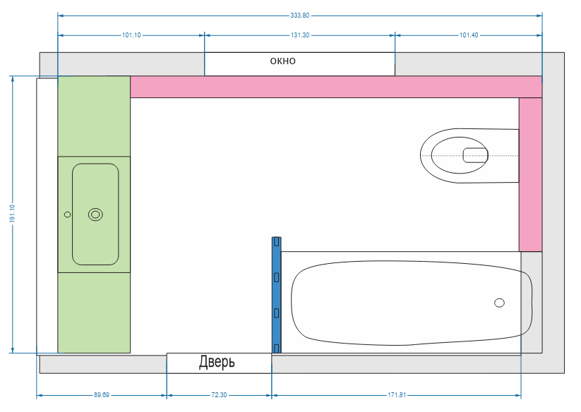

BVimageimage Тёмным цветом - короб

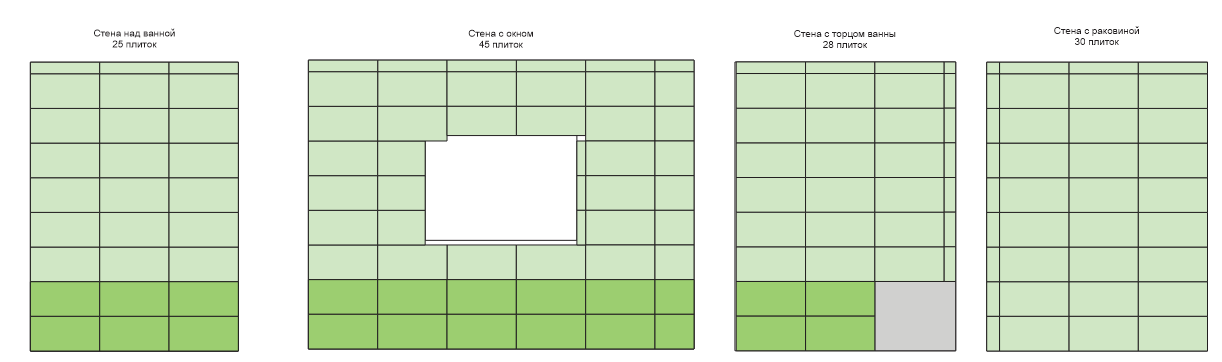

Да, кстати, вопрос. Может, лучше отцентрировать её? Например, так: image Да, плитка - Cersanit Milana

Шуруповерт, Вы хотите плитку и от пола и от ванны целую, без подрезки? Тогда сначала пол , потом стены, под ванну оставляете "окно" и в это окно вставляете ванну, регулируя высоту ножками ванны.

Грэй написал 11.06.2025 в 19:48
Именно.
Эм... Ножек не будет, такое это говно. На газоблоки положу, и правИло по периметру.
Нюанс в том, что ещё короба же (на схеме более тёмным зелёным цветом)
И ещё. Вчера приехал сифон МакАльпайн (у нас не продают, пришлось заказывать, гофроговно ставить неохота). Установил, проверил угол канальи - маловат. Придётся ванну поднять немного. Тогда точно без подрезки не обойтись. Ну либо делать более толстый слой клея при укладки плитки на пол. Тогда ванну можно поднять на сантиметр примерно, будет за$%ись.
В итоге, порядок такой:
  1. Направляющие профили для коробов
  2. Плитка на пол, слой клея потолще.
  3. Монтаж коробов
  4. Плитка на короба
  5. Ванна по уровню коробов (двух плиток)
  6. Остальная плитка на стены

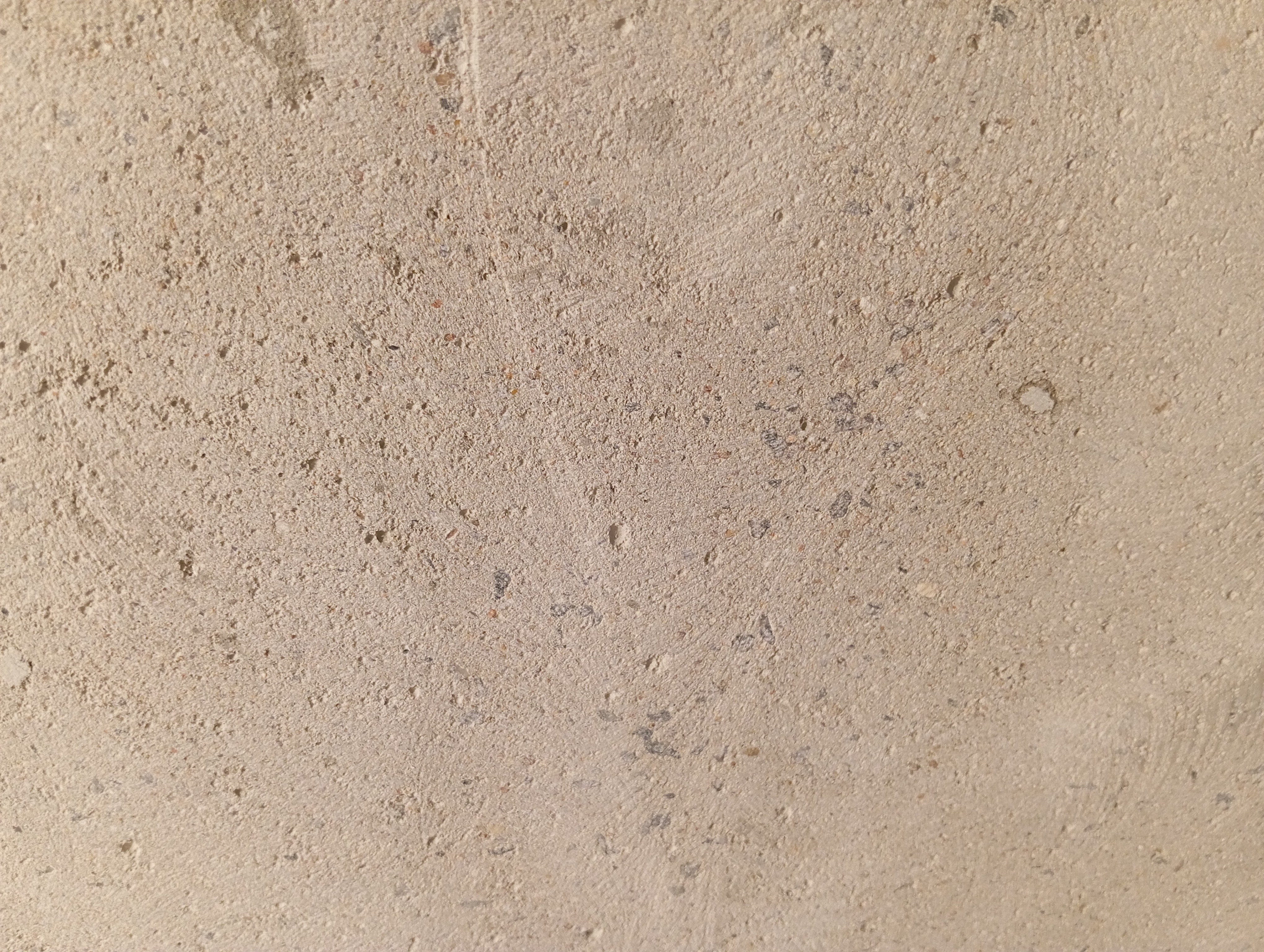

Товарищи, нужно ли грунтовать бетонную стену перед укладкой плитки? Стены прошел алмазной чашкой и пропылесосилIMG_20250627_203104IMG_20250627_203113

lizard787, лучше немного грунтануть - обеспылить. Можно не грунтовая, а увлажнить.

BV, грунтовка есть глубокого проникновения. Начал гуглить, мнения разошлись. Якобы образуется латексная пленка на поверхности бетона от таких грунтовок. Поэтому спросил.

Много не надо - не "стеклить"

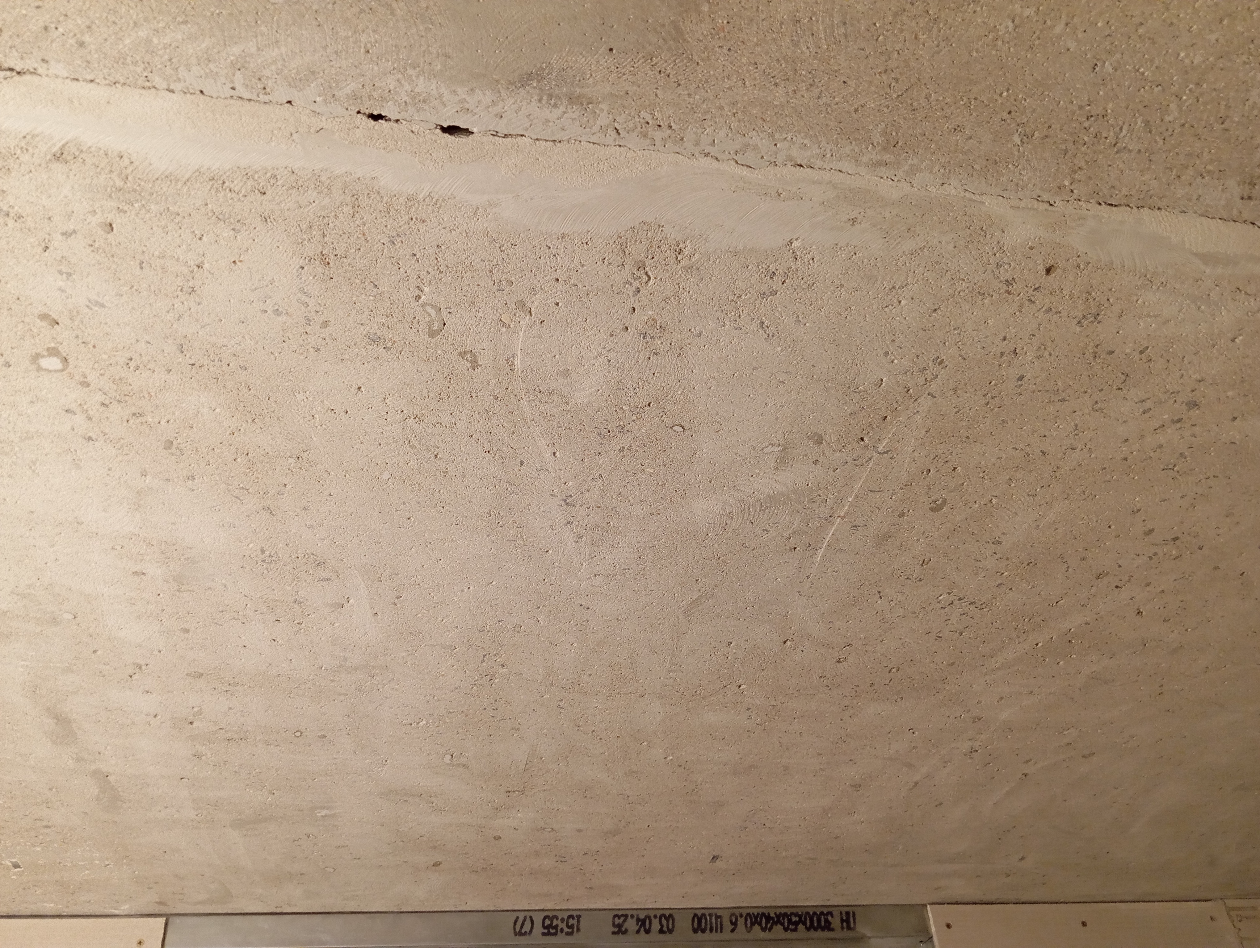

27.06.2025 в 22:23:45
BV, прогрунтовал кистью, чтоб меньше подтеков было. Прям так, слегонца смочил. Косяк нарисовался, нужно в одном месте кусочек аквапанели прикрутить до укладки плитки. Могу же завтра просто стену укрывочной пленкой закрыть и по периметру скотчем? Закрепить панель, потом снять пленку и класть плитку
