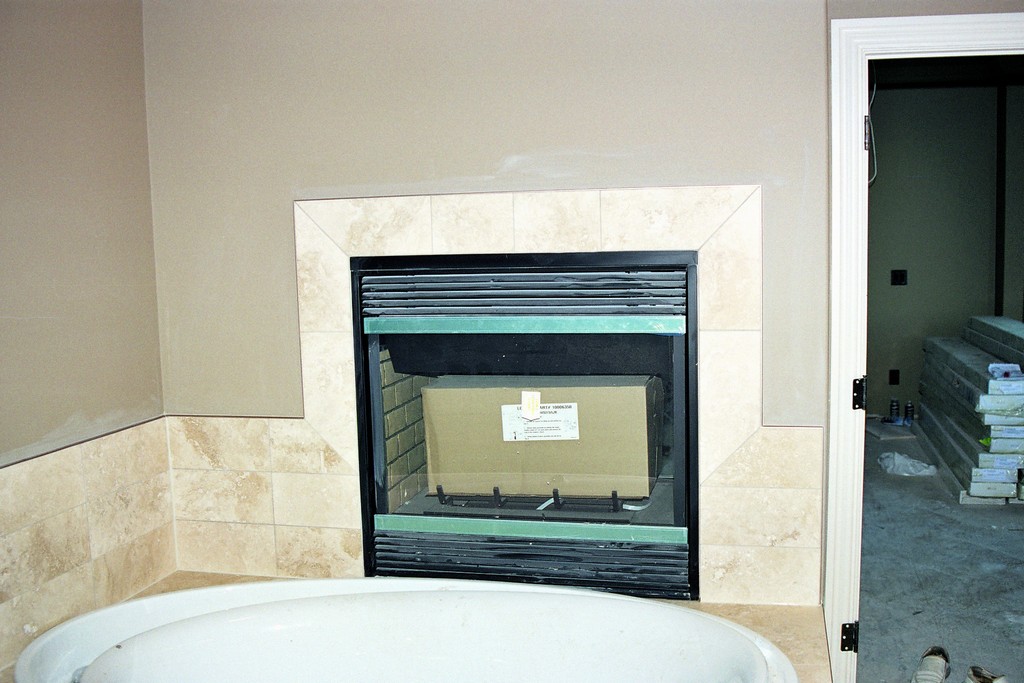

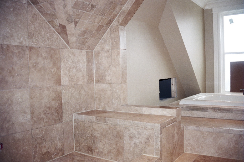

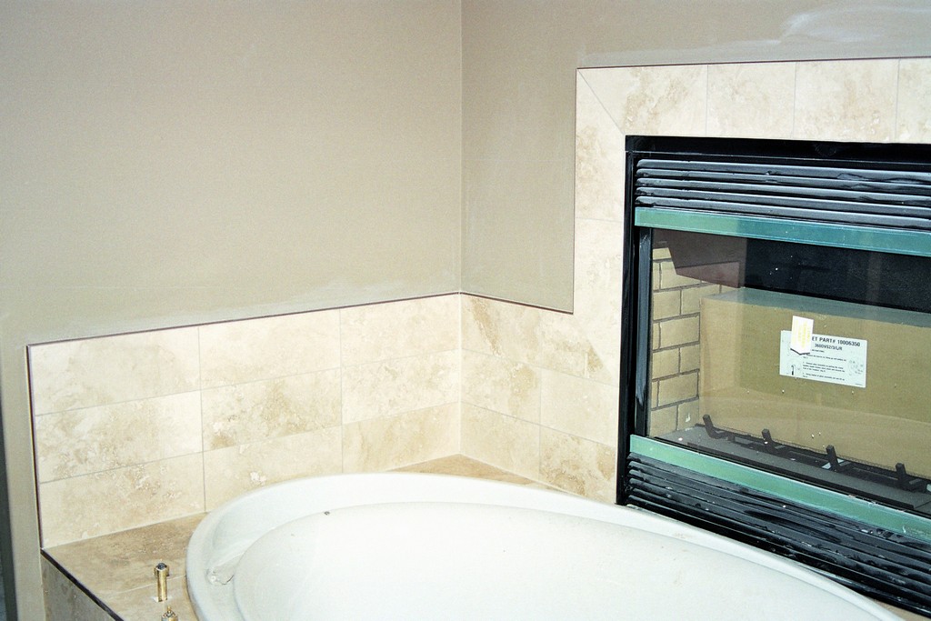

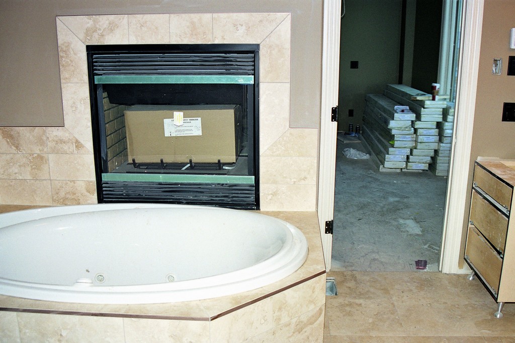

На сколько массивен подиум? Сколько времени надо для сооружения? На фото все подиумы из дерева. Облиц. материал,- травертин(камень)

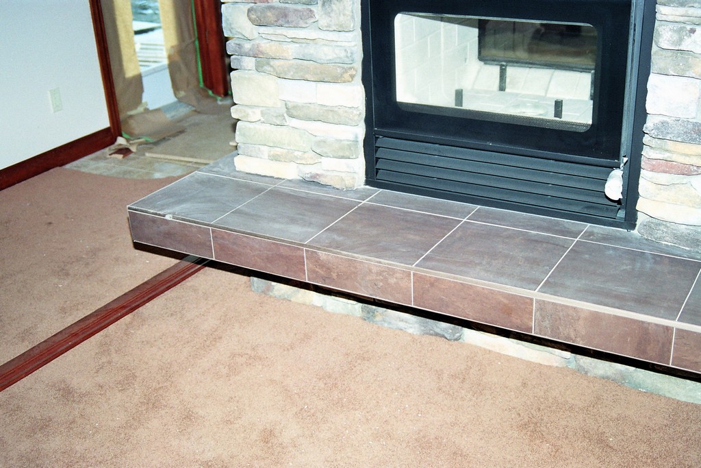

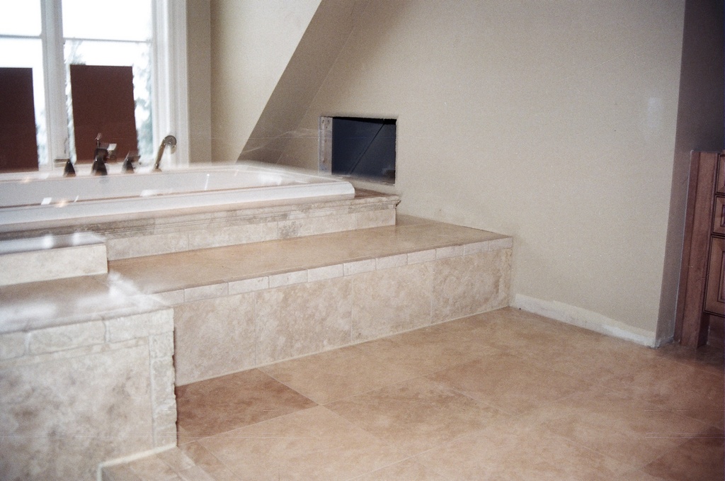

Ещё парочку. Облиц. материал,- керамогранит. Вторая фото ещё из старого форума.

"Висячий" подиум у камина. Материал-керамогранит.

Yuri Lit. написал : На сколько массивен подиум? Сколько времени надо для сооружения? На фото все подиумы из дерева.
Как то не принято у нас делать подиумы из дерева.Но в моем варианте проще сделать именно из кирпича или бетона(просто бетон дольше сохнуть будет).По времени-дня три-четыре с плиткой.По времени как то растянуто будет.Кирпич-сушка,стяжка-сушка.Сам процесс подгонки.А влага под деревянные подиумы не попадает со временем?Судя по тому,что вы постоянно работаете с деревом-нет(ну и наверняка саму древесину чем то пропитываете помимо внешней изоляции).

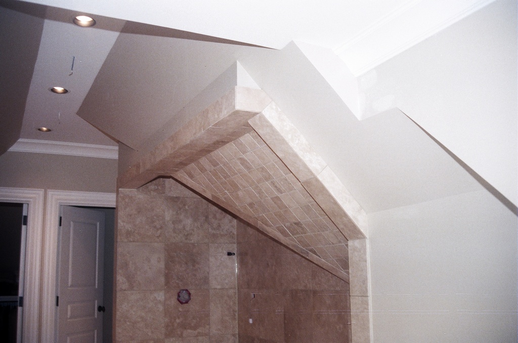

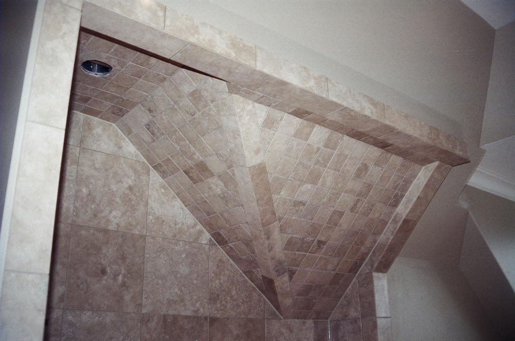

Кому-то захотелось иметь такой потолок. Одна из картинок уже "гуляла" по форуму. Это так,чуть отвлечься. Материал-травертин. Стеклянные стены и двери будут установлены позже.

PriZrak написал : Как то не принято у нас делать подиумы из дерева
Да,это факт.
PriZrak написал : А влага под деревянные подиумы не попадает со временем?
Нет. Сантехника на высоте.Очень хороший сантех. соединительный клей.
PriZrak написал : саму древесину чем то пропитываете помимо внешней изоляции).
Нет.
