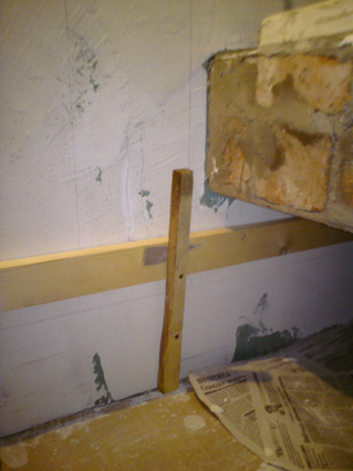

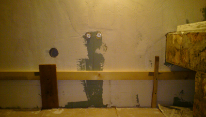

Pikaso написал : Как осилю плиточные работы сделаю фотоссесию

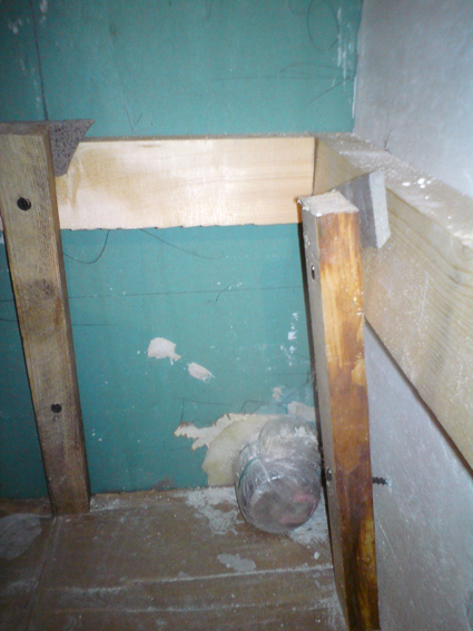

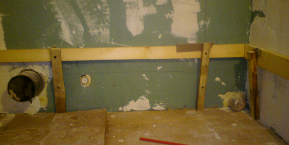

Вот начало есть. Об этом многие писали, но положу может кому сгодится
Можно бы было прикрутить прямо к стенке направляющие планки, но там как раз уложен водопровод, пришлось крепить таким вот способом.

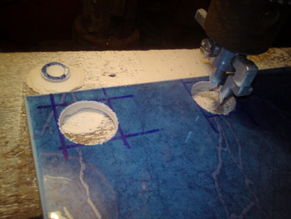

Yurydan написал : Сообщение от olafson4eg
Хватило одной минуты её попробовать в деле, и забросил её подальше.
Вот поставил балеринку в сверлильный станок и имею удовольсвие. Отверствие маленькие вообще на ура, с большим пришлось поэксперемнтировать. Первая плитка лопнула, вторая удачно.

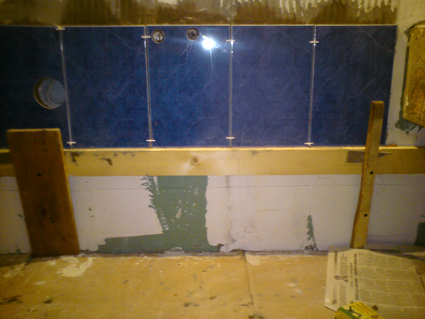

Так вот уложил второй ряд плитки по уровню

2Pikaso А зачем такую конструкцию городить? У вас же ГКЛ нужно было саморезом в стойки профиля. А так по фото вроде ничего.

TARLEV написал : 2Pikaso А зачем такую конструкцию городить? У вас же ГКЛ нужно было саморезом в стойки профиля. А так по фото вроде ничего.
Там нет профелей. Помещение из пеноблока, на него клеился ГКЛ, и прикручивался саморезами для страховки. А в том месте где деревяная планка там идет водопровд под ГКЛ, вот и пришлось городить.

Pikaso, Вы как-то умудрились прицепить сообщения от olafson4eg к моему логину:confused:. Я свою балеринку пока ещё не выбросил. Я её доработал. На Вашем фото видно диаметр полученного отверстия заметно больше диаметра кружка, который остался после вырезания. Я сточил круговой резец на балеринке как можно тоньше (ширина резца в верхней части - 4 мм). Пыли и шлама меньше при сверлении, но, самое главное, плитка испытывает меньшие нагрузки, всё же не такая борозда. А чтобы кусок сзади не вываливался, нужно сверление заканчивать с обратной стороны. Тогда и внешняя сторона более чистая будет. Удачи в освоении трудной работы плиточника!:yu
