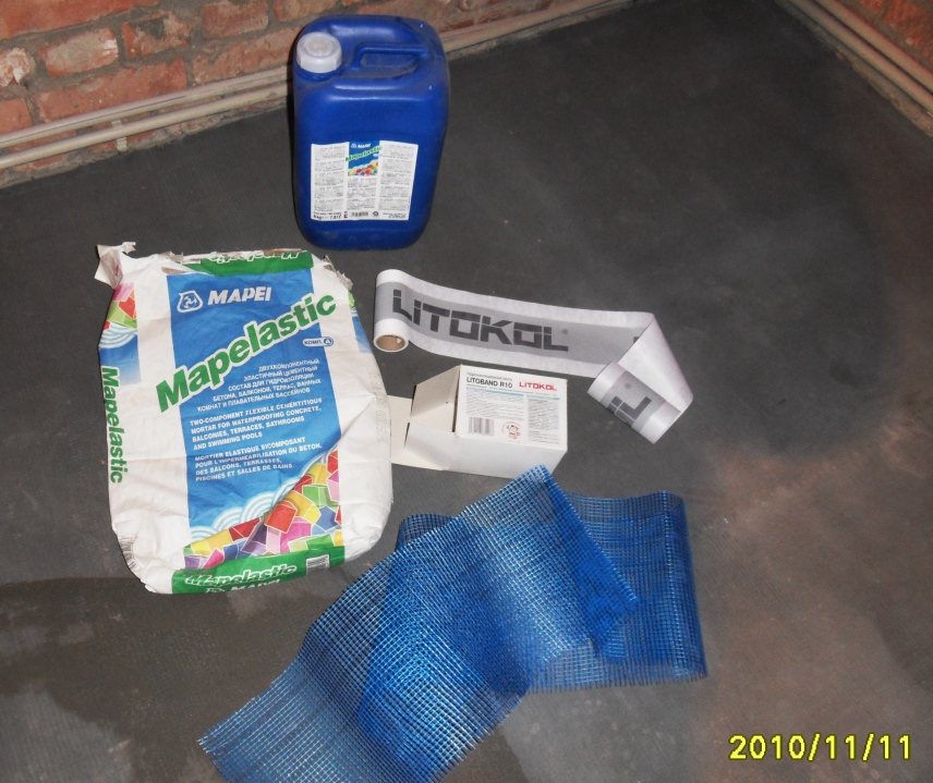

"Мапеи Кераластик, он и сам как гидроизоляция." Не думаю.что он заменит гидроизоляцию.Мапеи ластик у нас стоит 3500р 24 кГ вместе с латексом.

2PriZrak Так правильно, Mapelastic-изоляция Keracrete-клей

TARLEV написал : 2PriZrak Так правильно, Mapelastic-изоляция Keracrete-клей
Знаю.Но написано было также
waw0375 написал : Если площадь небольшая, то лучше(имхо) Мапеи Кераластик, он и сам как гидроизоляция.
Поэтому и написал.Или уже термины попутались.Мапеи кераластик-это что?Клей,или изоляция?

Кераластик тоже неплохая гидроизоляция, он же и клей. Только не цементный, а полимерный двухкомпонентный. Использовал пару раз. Мне понравился. Купол в хамаме и мини-бассейн рядом с сауной. Сварили его из стали. Вот и подыскивал клей по металлу. Обмазал пару раз и потом укладывал на него. Только приловчиться надо по-первой, прочувствовать.

PriZrak написал : Мапеи кераластик-это что?Клей,или изоляция?
Это клей, я использовал его раза 2-3 клеил на метал и дерево, клей хороший, но схватывается долго очень. В бассейне не использовал бы его.

TARLEV написал : но схватывается долго очень.
Минут 15-20. Чуть побольше отвердителя и пойдёт нормально на тонкий слой. Мне удобно для мозаики, не ползёт.
