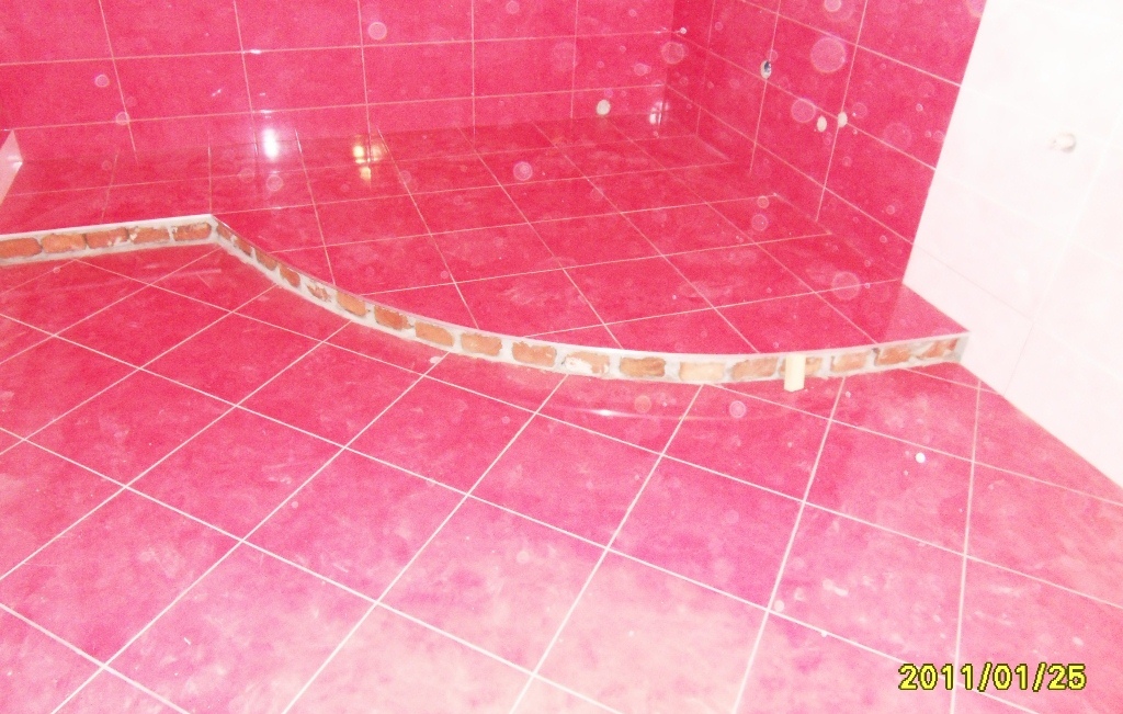

В окончание сообщения http://www.mastercity.ru/showthread.php?t=87091&p=2195529&viewfull=1#post2195529 .Что получилось и как.Стыковочный уголок клеился на жидкие гвозди и затем вертикальная поверхность штукатурилась.Вертикальная плитка резалась на две половинки,поднутривалась и укладывалась без шва для создания видимости целой.

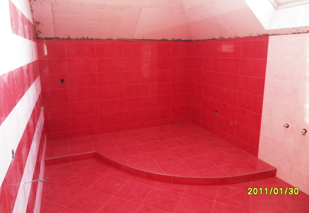

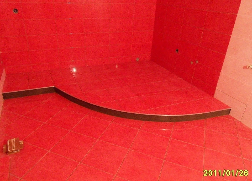

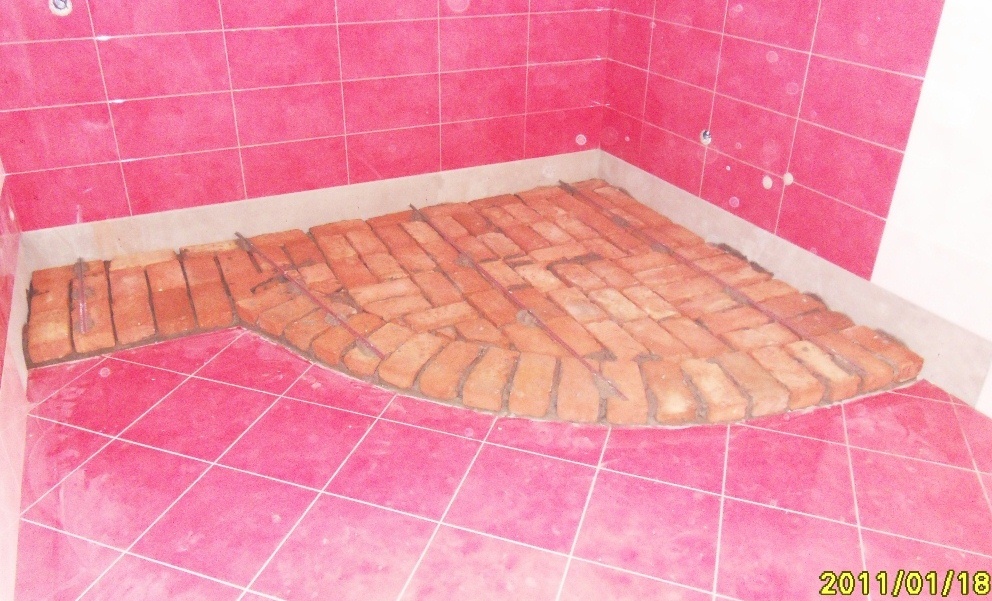

04.02.2011 в 07:36:45
И окончание истории http://www.mastercity.ru/showthread.php?t=87091&p=2130616&viewfull=1#post2130616 .Кое что поменялось.Изменилось направление укладки пола для упрощения укладки подиума(что не принципиально думаю) и сама форма подиума.Радиус пришлось делать больший,чем планировалось(ванна оказалось больше,чем планировалось,хотя не факт ,что еще раз не поменяют).Поэтому пришлось отказаться от плавного стыка подиума.Просто не стыковалась изящно.

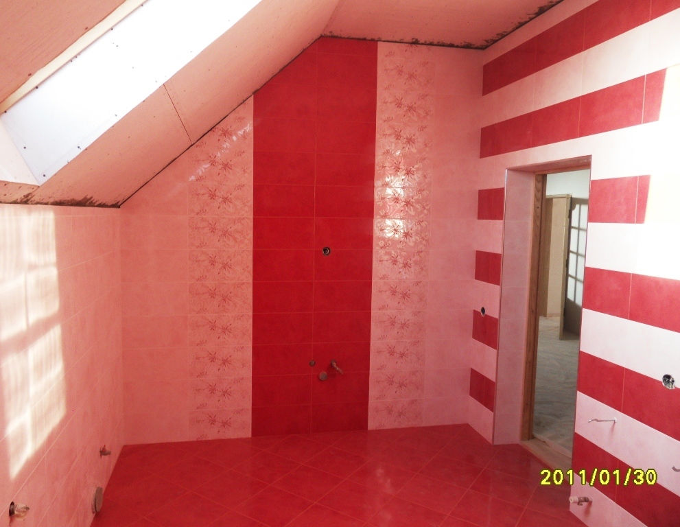

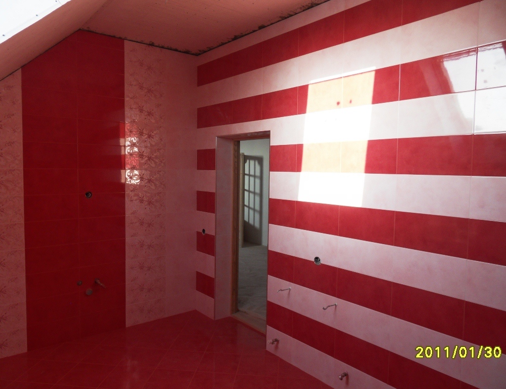

Пролистал всё но не чего подобного как вот на этих фото не нашёл прикол в том что не одна плитка по середине полотна двери (четверти) не резаная швы везде совпадают в двух проёмах плитки по расцветки разные на первой фото вход в кухню следующая дверь в ванную три помещения завязаны в одну плоскость плитка по всем трёх помещениях коридор,кухня,ванная относительно стен швы лежат параллельно стенам то-есть ровно коридор Г образный!
