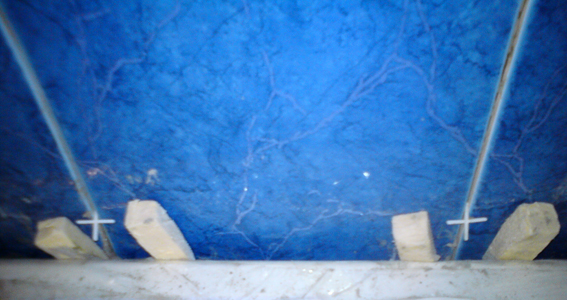

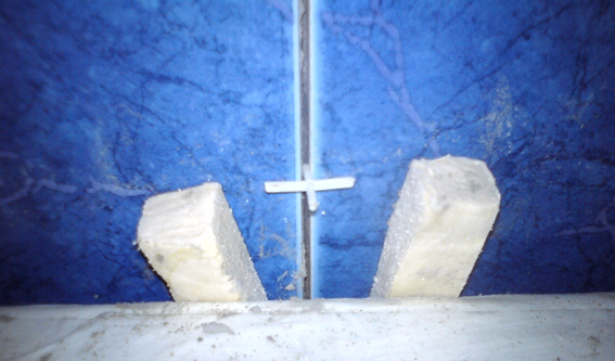

05.02.2011 в 18:55:15
Может кому то будет интересно. Вот таким образом закреплял плитку, что бы она не сползала вниз. Плитка ложилась за ванной, укреплялась плитка уголками пенопласта. Он и упругий, и повехнось шершавая.
