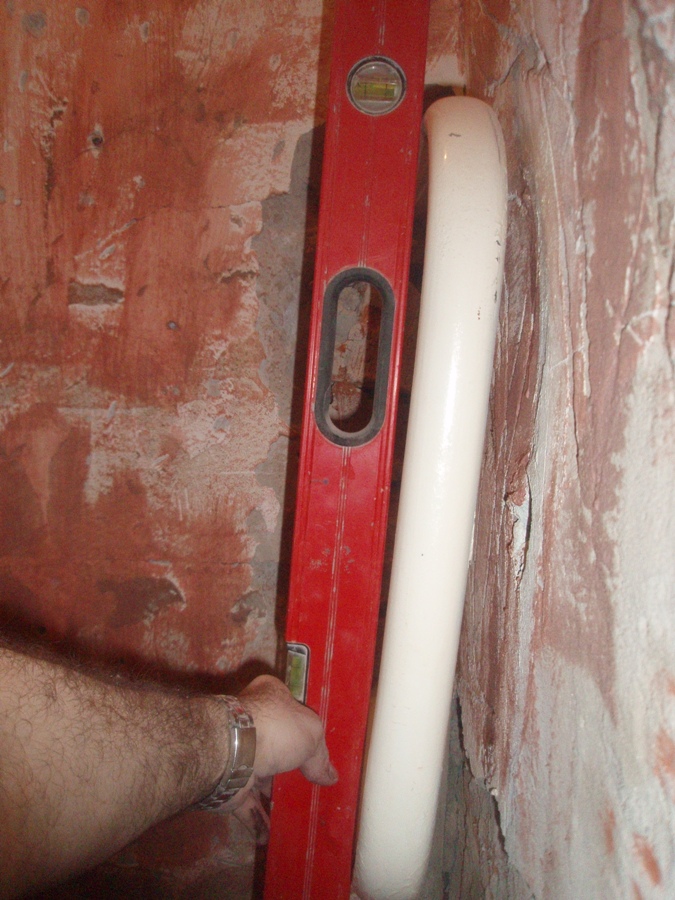

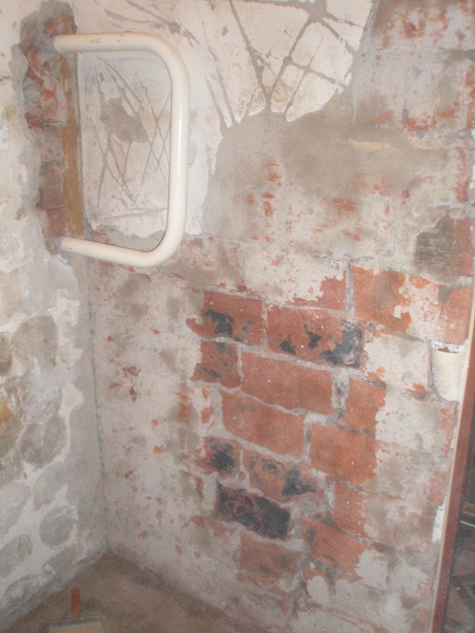

И такое бывает,а шо делать:confused:,полотенчик то не меняют
