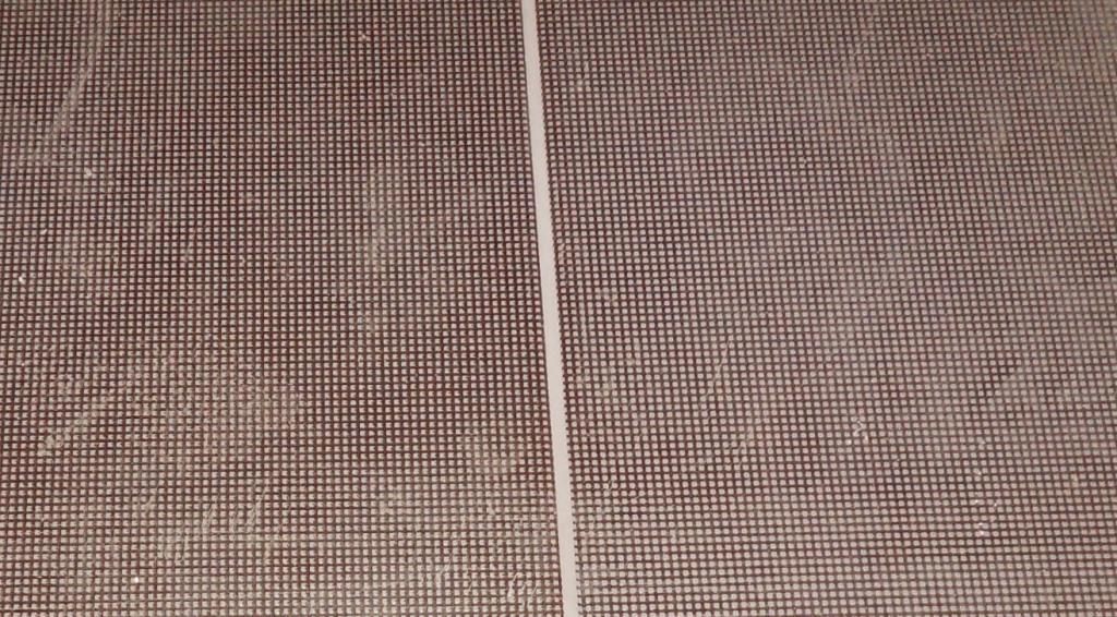

Хоть раз идеальную плитку видели? Доводить всё равно нужно. Бывало, что приходится делать рез не по краю, а по телу плитки. Резы на одной плитке с двух сторон и подгонять по двум углам сразу.
Не, машинка нужна. А тариф высокий, потому что и качество запила соответствующее. И возится по дню или два и только на еду заработать - желания нет.
15.01.2012 в 22:18:19
Tile_EXP написал : Доводить всё равно нужно. Бывало, что приходится делать рез не по краю, а по телу плитки. Резы на одной плитке с двух сторон и подгонять по двум углам сразу.
Так?:)
