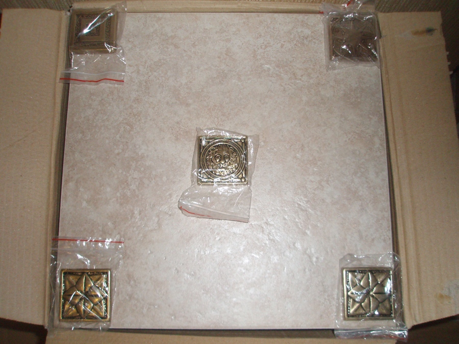

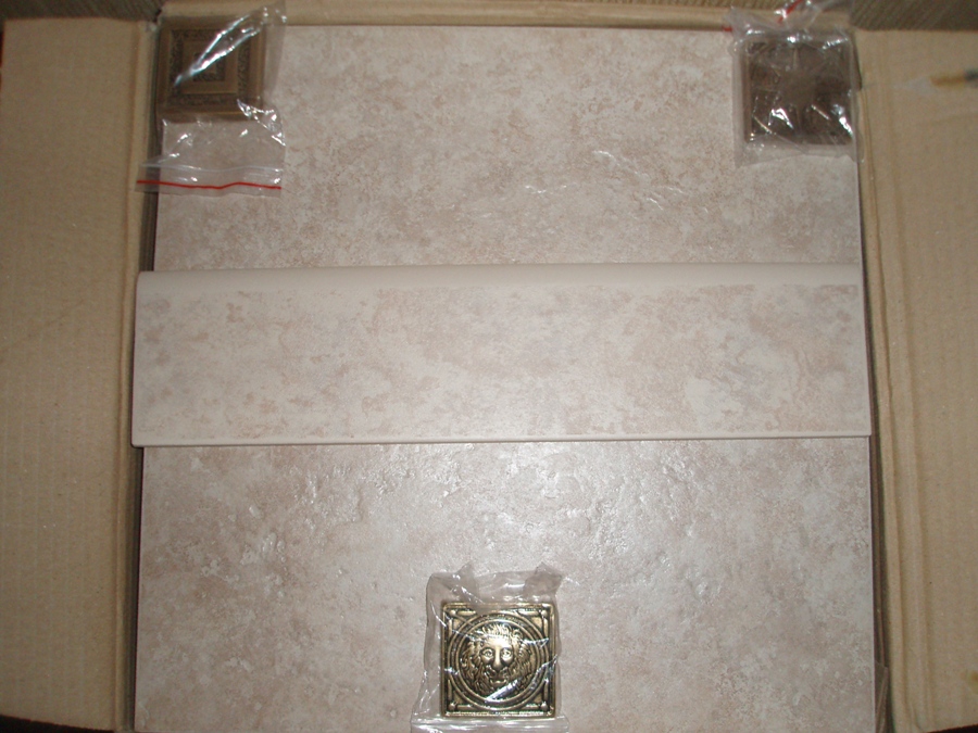

есть приватизированный кусок коридора перед квартирой размер 1,6м на 2,95м+допустим(не измерил) 0,8м*0,4м перед входной дверью(ну,т.е 1,6м заложены до дверного проема,а 2,95м продолжаются еще на 0,4м),клиентка хочет вертушку по диагонали,на крайняк по прямой,размеры плитки 33*33см и 5*5см,плитка была на заказ и по подсчетам мага они привезли 50 штук большой и 44 вставки,по моим прикидкам вставок вроде не хватит,прикинуть не можете,ну как вы на компе рисуете,если конечно вы не заняты,и если по диагонали начну вдруг за счет большего числа отходов и 33*33 50 штук не хватит,крест 2мм планирую
