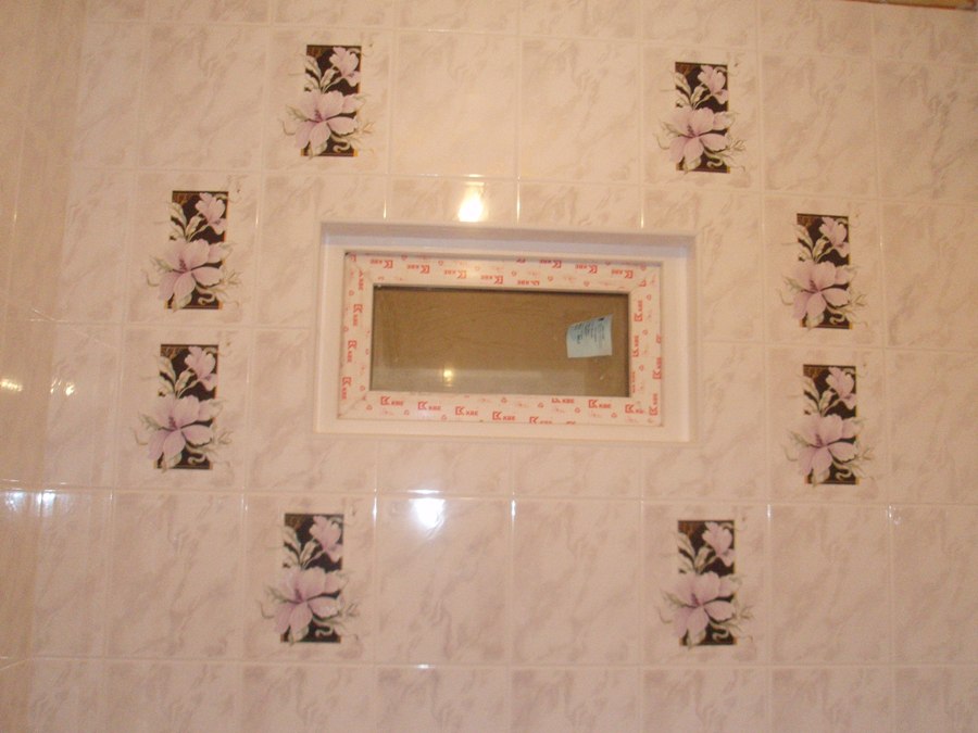

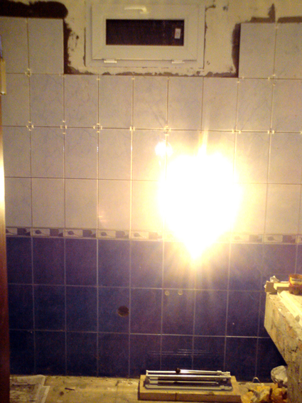

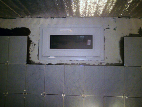

Доброе время суток! Уважаемые мастера, помогите советом. Ложу плитку в ванной, как оформить пластиковое окно? Оно утоплено от уровня плитки примерно на 1 см ( не мерял еще), может уголок какой пластиковый, или стартовую из чего нить, или может специальное что то есть? Не хочется колхозить, но и супер точность могу не выполнить.

Pikaso написал : Оно утоплено от уровня плитки примерно на 1 см ( не мерял еще), может уголок какой пластиковый,
накладной 10мм,а вообще не понял зачем окно в плоскости стены в ванной,а не с другой стороны или перегородка у вас тонкая?

Gloom80 написал : накладной 10мм,а вообще не понял зачем окно в плоскости стены в ванной,а не с другой стороны или перегородка у вас тонкая?
я не совсем понял ваш вопрос извините. Стена 20см, пеноблок, стена вынутри веранды, окно вставлено заподлицо с внутренней стороны, ну и + плитка поверх стены, и получается утоплено от уровня плитки на 1 см.

Pikaso написал : может уголок какой пластиковый, или стартовую из чего нить
  • а это надо по магазинам пройтись и посмотреть, что там есть.
