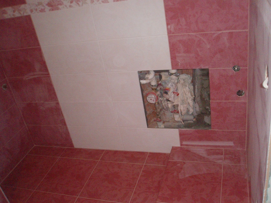

Закруглённый экран ГКЛ под плитку с лючками на петлях, штукатурка. :)

Tile_EXP написал : Закруглённый экран ГКЛ под плитку с лючками на петлях
не понял, что там с мозаикой?

koris написал : не понял, что там с мозаикой?
Висит на малярном скотче для того, чтобы точно установить лючки.
Клеить буду завтра.

Tile_EXP написал : Висит на малярном скотче для того, чтобы точно установить лючки.
а, понял :)
Tile_EXP написал : Клеить буду завтра.
фоты будут, надеюсь? И ещё вопрос - ГКЛ на шаблоне гнули?

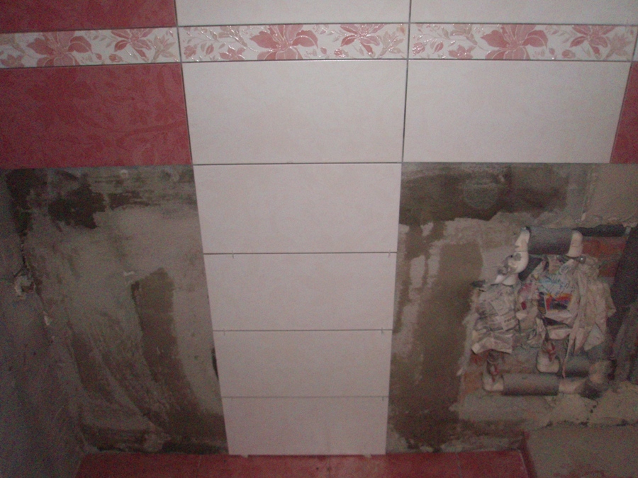

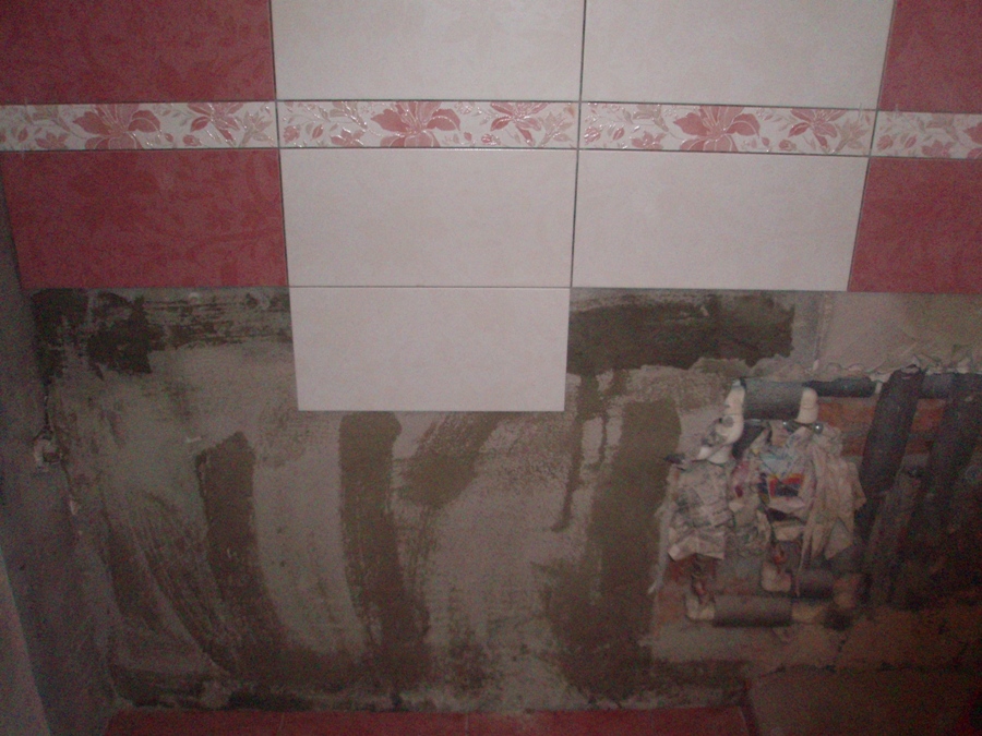

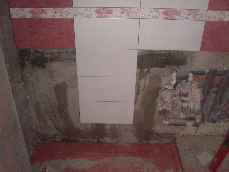

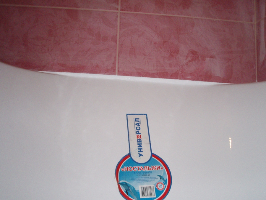

Лиза вот на днях место под сантех.люк 40*40см оставлял,вначале прибил рейку от куда надо начинать укладку и выложил до потолка(фото на данном объекте по этой операции нет),снял рейку,затем наношу клей гребенкой №10 на плитку и пристукиваю плитку под плитку в упор без швов,потом еще одну вниз и еще без швов,3 минутки выждал и начиная с первой уложенной сверху вставляю крестики аккуратно приспуская нижние,клей церезит см11,можно малярный скотч использовать если на весу плитка остается;я за бетоноконтакт на масляной краске,но хороший кнауф,фиедал,церезит,после высыхания сверху прошпатлевать плиточным клеем на сдир,тоже не вижу нужды в 17 церезите,т.к у вас опыта нет-замучаетесь отмывать клей с плитки,расшивать швы(сколы возможны),спецовку не отстираете и руки отмыть проблема,и расход клея зависит от размера зуба гребня+вы собрались плитку шпатлевать на сдир вроде,я бы на 5 квадратов мешок ориентировал п.с заделал щель силиконом,клиент по моей наколочке из леруа соудал привез

FARAON7575 написал : заделал щель силиконом,клиент по моей наколочке из леруа соудал привез
нормально получилось!
