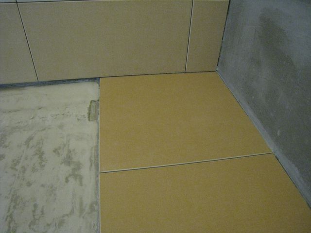

ага Aleksei, ещё 2 вопроса: после установки того бордюра, дальнейшую укладку плитки (которая над бордюром) лучше укладывать на следующий день? и как снимали защитную плёнку? подрезали ножём в глубине шва?

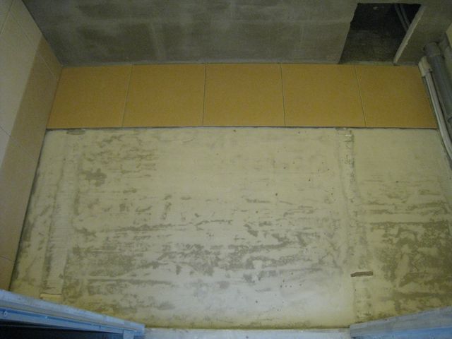

и ещё вопрос... обсчитался я при расчётах и второй ряд плитки положил примерно на 3-4 мм выше чем надо... всё боялся, что придётся подрезку первого ряда делать, а там длина у плитки - 96 см... возникла мысль :) : приклеить первый ряд, а напольную плитку подогнать под стеновую плитку... не критично? :)

koris, сразу после установки продолжил,под гребёнку укладывал.я сразу с одного края не много плёнки снял,после высыхания уже всю вытащил

Aleksei написал : под гребёнку укладывал
там у меня слойчик небольшой, немного больше, чем под гребёнку... наверное, мне надо будет паузу сделать :)
Aleksei написал : я сразу с одного края не много плёнки снял,после высыхания уже всю вытащил
понял, спасибо большое! :)

koris написал : всё боялся, что придётся подрезку первого ряда делать, а там длина у плитки - 96 см... возникла мысль : приклеить первый ряд, а напольную плитку подогнать под стеновую плитку... не критично?
Недавно именно так и делал.Тоже побоялся ошибиться.Поставил на пол "стартовый ряд" под уложенную настенную плитку.Слой клея получился толстый.Поднял уровень "наливайкой",после высыхания доложил плитку.

mihamaster написал : Слой клея получился толстый.
там у меня не толстый - порядка 5-6 мм...
