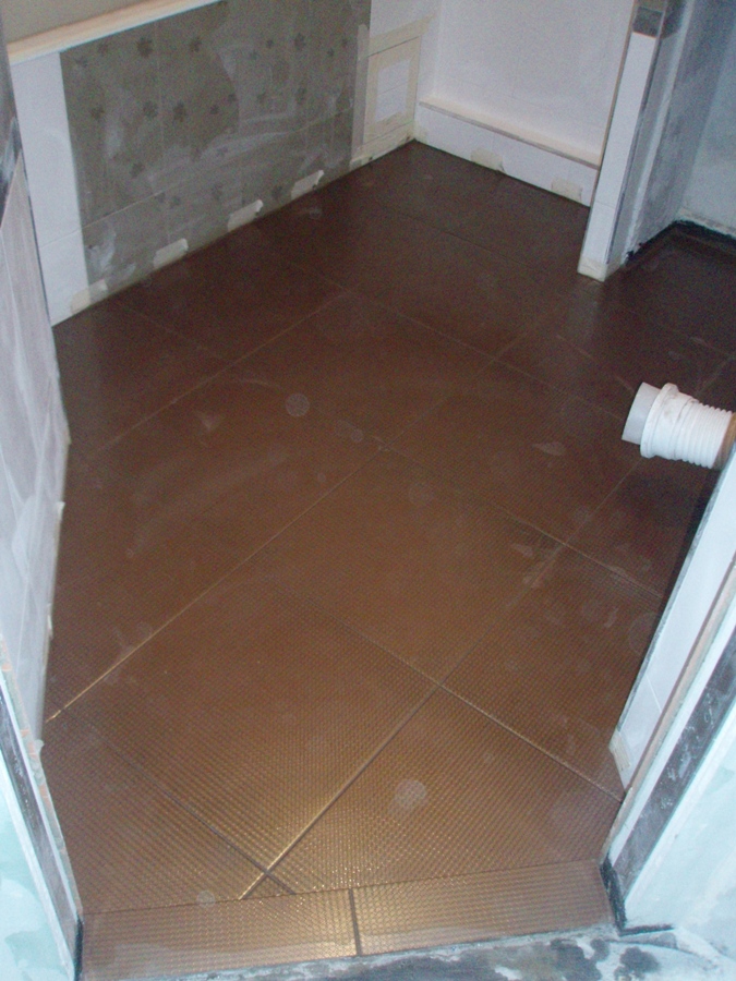

almeca
almeca
Регистрация: 07.01.2009
Пенза
Сообщений: 14408
12.09.2011 в 21:12:43
Грэй написал : И какие такие точечные нагрузки?
А мыло упадет?:)

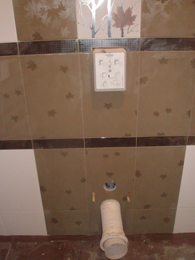

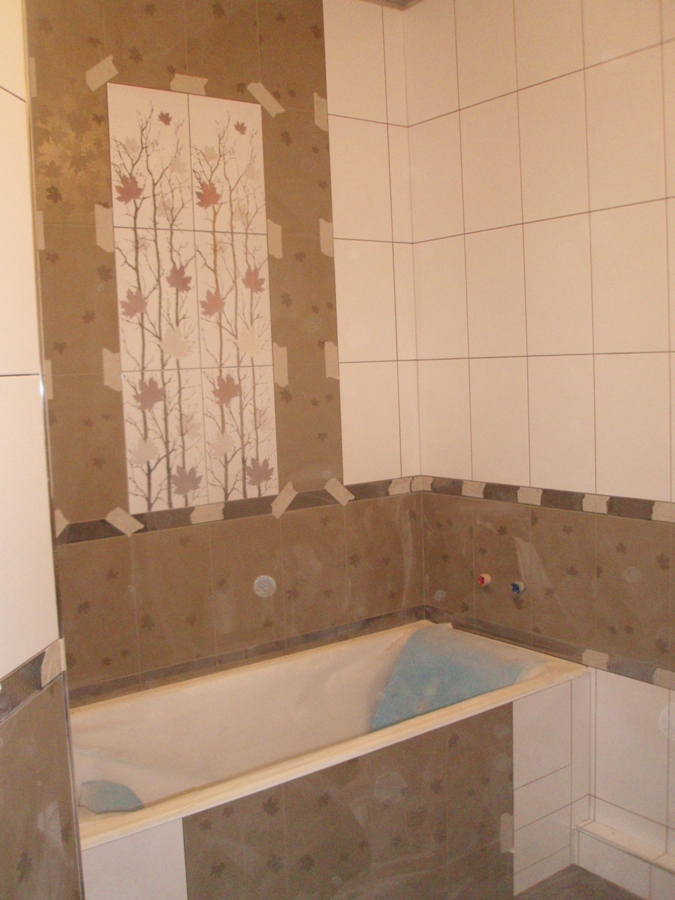

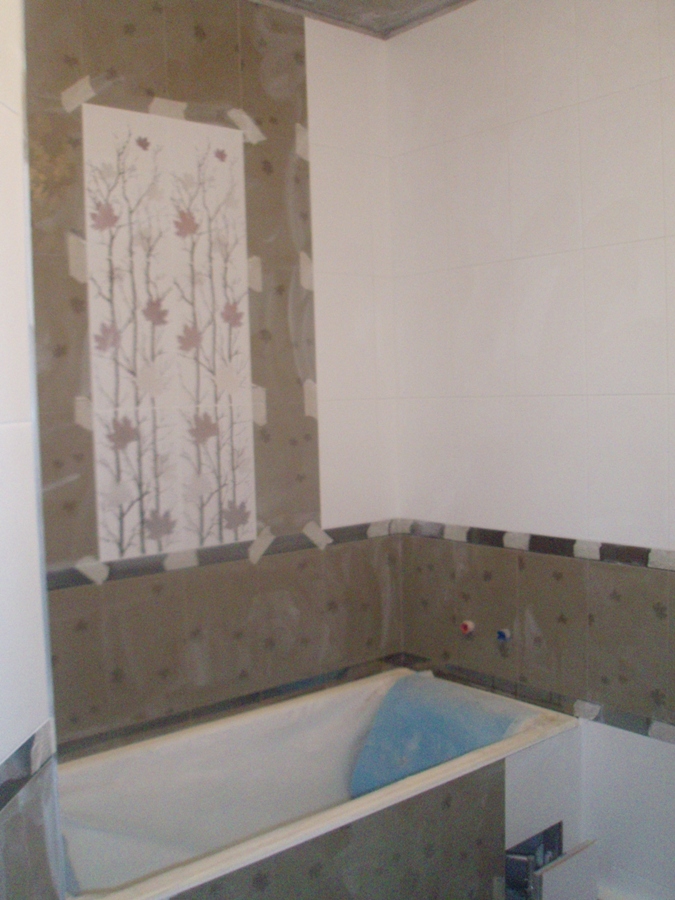

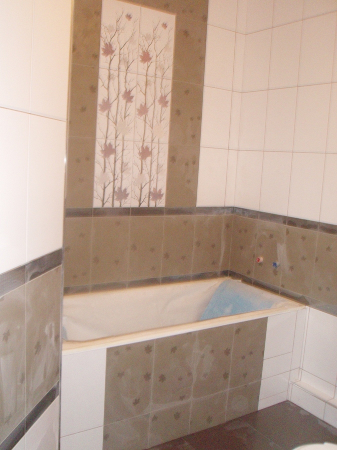

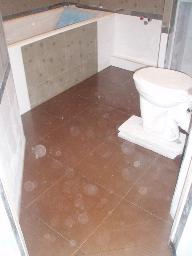

FARAON7575
FARAON7575
Регистрация: 04.05.2009
Сообщений: 11027
12.09.2011 в 21:14:39
Tile_EXP написал : У керамамарацци гайд парк бордюры блестят, затирал как обычно, может чуть внимательнее. Всё ОК.
да,на днях закончил,он и оказался,вначале в невидимых местах и губочкой и шпателем попробовал,все ок,вначале затер серо-зеленую плитку,через некоторый промежуток времени скотчем примыкания заклеил и белой затер,а потом и пол,кстати листики на темной плитке ловили?я старался чередовать,много листьев-мало и ставил плитку в одном направлении по штампу завода на подошве(как на декорах),подавляющее большинство листьев в низ смотрят-опадают типа,думаю это правильно
koris
koris
Регистрация: 21.12.2007
Волгоград
Сообщений: 19599
12.09.2011 в 22:15:16
FARAON7575 написал : ,кстати листики на темной плитке ловили?
как-то описывал, заказчица хотела предъявить претензии, что листочки не совпадают на соседних плитках, поехала в магазин - там ей сказали, что совпадений и не должно быть... А я в это время уже несколько коробок перепотрошил - искал совпадения...:) Проблем с затиркой декоров не заметил, а вот половую потом пришлось очищать - затоптали...
