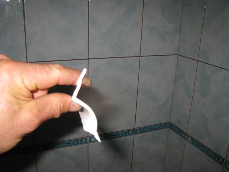

витаон написал : По умолчанию
а я вообще плитку на бортик без щели ставлю и ничего не надо герметизировать
Эт зря(с санит.точки зрения). Как поступаете с не идеальной установкой или бортиком ванны?

AlZh подгоняю каждую плитку практически в идеал. торец конечно мажу силиконом санитарным . но когда плитка стоит его уже не видноhttp://old.mastercity.ru/gallery/main.php?g2_view=core.DownloadItem&g2_itemId=20639&g2_serialNumber=2 не люблю всякие углы плинтуса они потом через годы как то неряшливо смотрятся на силиконе грибок идёт. но это имхо

витаон написал : подгоняю каждую плитку практически в идеал. торец конечно мажу силиконом санитарным . ----- через годы как то неряшливо смотрятся на силиконе грибок идёт. но это имхо
У Вас тот же риск.

AlZh риск чего . у меня на поверности силикона нет . там микроны внутри стыка. на фотках ванны которые уже эксплуатируются первая 7 лент зелёная 3 года. и намёка даже нет на грибок

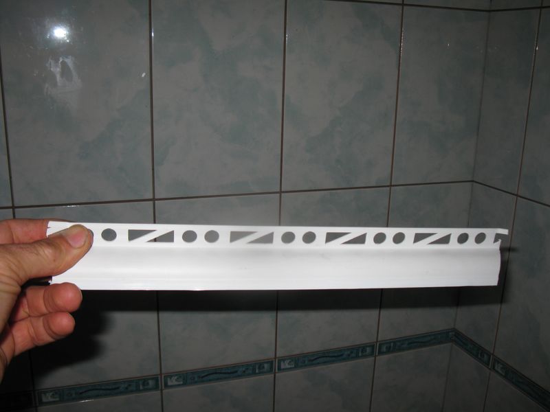

AlZh когда однажды акрил к стене выставлял а не сверху плитку клеил . вот там пришлось силиконом примыкание замазывать шовчик был толстоватый через год на нём чернота попёрла. хотя и санитарный был. всё время наблюдаю такую картину открытый силикон рассадник грибка. или его постоянно надо драить . а не все люди такие чистоплотные
01.01.2012 в 18:37:54
витаон написал : силикон рассадник грибка
Щас вас продавцы брендов тапками закидают. С силиконом понятно, там где нет вентиляции - грибок. Вот МС-полимер, в работе с ним новичoк, есть прецеденты чернения у людей поопытней меня ?

midav написал : Щас вас продавцы брендов тапками закидают. С силиконом понятно, там где нет вентиляции - грибок.
пускай кидают мне по барабану. факт есть факт . и появляется он и где есть нормальная вентиляция. ну любят грибы что то что унего внутрях. про мс не знаю хотел бы попробовать

Витаон, я вообще в принципе против бесшовности в вопросах: кафель-кафель, кафель-"ещё что-то". Есть микроподвижки, разные температурные коэффициенты. В механизмах, вон, не зря существуют зазоры, иначе- разрушение. Шов - демпфер. В сл. кафель - ванна наличие его (допустим на ширину рекомендованную для данной плитки) не портит внешнего вида и гарантирует достаточную герметичность. Будь то обработка профиль - кафельного примыкания, будь - кафель - ванна.

AlZh, не прокатывают у меня уголки и швы. хотелбы может быть так проще. попадаются такие дотошные заки. про раковины и то начинают п...ть а как я примыкание сделаю если она потом привинчивается. да и вроде за много лет ничего не треснуло:) а вообще как говорится сколько хозяек столько и борьщей. так и с нами плиточниками. сколько наблюдаю подходы у всех разнятся. это вообще тема постоянных споров.
