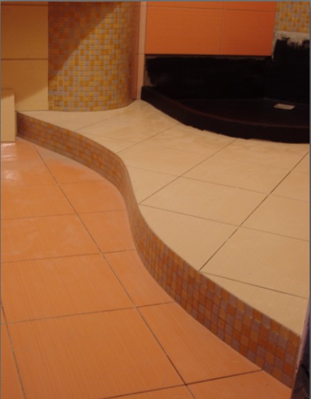

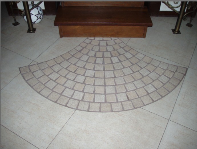

z645 написал : Лучше ДРЕВНИМ способом - подложить молоток или наковальню и отстукивать
Конечно, 2-3 минуты и всё. Вот люди какую красоту делают молотком киркой и наковальней.

Haber написал : Вот люди какую красоту делают молотком киркой и наковальней
и всё за ДОШИРАК!!! верстаки зачётные
