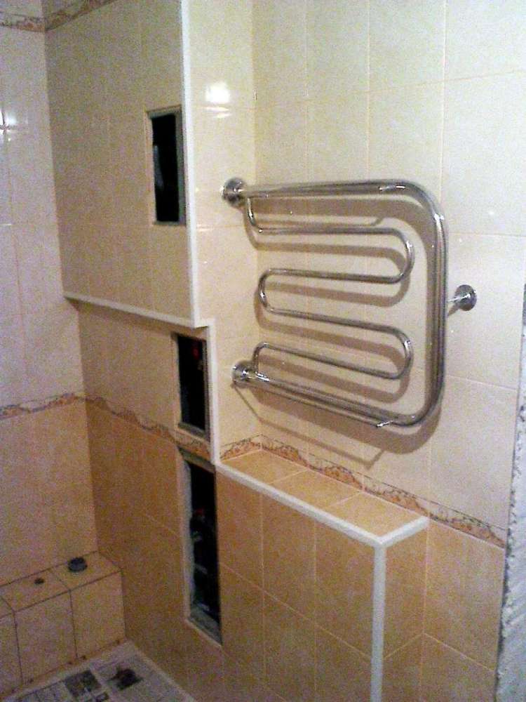

Резон, "не понял в чем все таки вопрос" - вопрос о штукатурке плиточным клеем. И, если под ЦПС вы рекомендовали слой Плитонита В, то при штукатурке полностью клеем какой посоветуете? Спасибо.
28.07.2016 в 21:58:21
#5731166
dumnoff написал: то при штукатурке полностью клеем какой посоветуете?
самыми запесоченными,наименеее пластичными,то бишь самыми дешевыми в линейках у пр-лей,раньше даже на желтом юнис 21 век было написано-подходит для штукатурных работ

"Всё еще штукатурите" -тогда мы идём к Вам!
28.07.2016 в 22:29:56
#5731208
Мля...! Столько написал и... и... все пропало! :mad:
28.07.2016 в 22:59:09
#5731261
koris написал: почему?
С форумом что то... уже не в одной теме сообщения с нацатого раза только появляются и с форума постоянно выкидывает.
29.07.2016 в 00:44:49
#5731338
Расимович написал: "Всё еще штукатурите" -тогда мы идём к Вам!
Расимович, 90% моей работы,только без свп,закам в принципе такие картинки не страшны-им важен итог,а вот думаю мастерам универсалам-как серпом по яйцам ;) ,не имею ввиду наших коллег по форуму,а бывает нырнешь на другой ресурс и универы тебя словесно приговорят и расстреляют за такую работу,а почему?какие версии?переделывали после ляпушника?клей для гранита порвал эмаль облицовки?усадка разная,потому что порядовкой помещение идут,а не постенно?нехватка опыта?зависть,что сумма за работу одинаковая,а времени в 2 раза меньше потребовалось?так в чем причина недовольства такой работой?когда я читаю про ужасы укладки на слой мне наверно сильней смешно,чем универсалам когда читают что я не штукатурю,невидимки и экраны не исполняю :)

Расимович, На какой клей это можно делать?
29.07.2016 в 18:43:08
#5731789
Расимович, ха! :a Вы тоже по шнурке на слое выкладываете? Или мне это показалось?
29.07.2016 в 19:01:09
#5731798
Бонис написал: Расимович, На какой клей это можно делать?
Бонис, Бюджетный проект -клей из дешевых. Работаю им первый раз. На память "BERG" как то так. Хотите сниму. Характеристики чуть выше отстоя. С1, но довольно таки тиксотропный. Если "поймаешь". :) При слоях от обратного . Чем меньше химии тем .. пардон крепче. Главное метил целлюлозу чтоб добавили. ИМХО всё эмпирически . От замеса к замесу . Где то погуще где то наиборот. Если "текучий" То только порядовка и одинарный замес , иначе плитка танцует. Здесь перестраховался. Самделишные СВП использовал. Денег не просят. Клей незнакомый. Усадку не спрогнозируешь. Ранее выкладывал "кладку" плитки на фоне зажигалки. Примерно то же самое.
