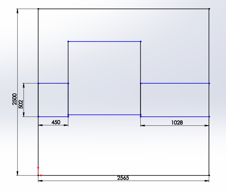

Палецкий написал : А на смежном фартуке можно сделать прирезку в углу, похожую на новый вариант?
нет, там положением окна ограничено. Если от откоса ложить целую плитку(у меня фартук по низу не связан под окном), их до угла целых получается 3 шт. плюс швы 6мм и остается кусочек 32мм(10% от длины целой плитки)

Weld написал : нет, там положением окна ограничено
Не понял. Можно эскиз?

Палецкий написал : Не понял. Можно эскиз?
стена которая с окном:

Weld написал : там положением окна ограничено
Нормально получается ..выходит две целые и две прирезки, близкие к половине. Как Вы планируете оформить стык плитка-откос окна?

Палецкий написал : Нормально получается ..выходит две целые и две прирезки, близкие к половине.
тогда в угол сходятся две прирезки. а я и резать толком не резал. Без плиткореза не знаю еще. что там за резы получатся. не в плане прямолинейности. а в плане сколов.
Палецкий написал : Как Вы планируете оформить стык плитка-откос окна?
пока что остановился на варианте: плитка заподлицо с откосом. торец плитки зашпаклевать вместе с откосом.

Weld написал : тогда в угол сходятся две прирезки.
Вот именно! :) ..две практически одинаковые прирезки!
Weld написал : я и резать толком не резал. Без плиткореза не знаю еще. что там за резы получатся. не в плане прямолинейности. а в плане сколов.
Нормальные будут резы ..не переживайте
Weld написал : пока что остановился на варианте: плитка заподлицо с откосом. торец плитки зашпаклевать вместе с откосом.
ИМХО не самый удачный вариант :( А над плиткой чем и каким цветом будет оформлена стена?

Палецкий написал : две практически одинаковые прирезки!
тогда от окна справа будет прирезка и от откоса и в углу , а слева? с левой стороны по размерам выходит 1.5 плитки. Только куда подрезку девать? Я думал от откосов пускать целые плитки. тогда бы угловые прирезки перекрывались плиткой на других стенах. только справа в углу получался слишком маленький кусочек :).... Стену которая с окном мне кажется логично выложить первой.
Палецкий написал : не самый удачный вариант
а какие еще варианты? уголок? Над плиткой по разному. Где шкафчики накроют. где просто стена крашеная. Плитка еле-еле пепельная, стена зеленого цвета. Сочетание похоже на точку присутствия на форуме и фон. на котором она расположена(ну светлее немного).

Weld написал : тогда от окна справа будет прирезка и от откоса и в углу , а слева?
левая часть с правой не связаны, поэтому слева можно клеить , как душе угодно
Weld написал : Стену которая с окном мне кажется логично выложить первой.
Пока не готов что-либо ответить ..надо окончательно определиться с концепцией и четко представлять конечный результат
Weld написал : а какие еще варианты? уголок? Над плиткой по разному. Где шкафчики накроют. где просто стена крашеная.
Уголок в Вашем случае будет очень даже кстати. Его цвет должен совпадать с цветом затирки. Кстати, какой планируется цвет затирки?

Палецкий написал : левая часть с правой не связаны, поэтому слева можно клеить , как душе угодно
мне кажется не очень красиво получится, если плитка будет от воображаемой оси окна выложена к углам не "симметрично". Т.е. вправо половинка от откоса. а влево целая. попытаюсь набросать. что получается в нескольких вариантах визуально.
Палецкий написал : Уголок в Вашем случае будет очень даже кстати.
если ставить уголок на вертикальный торец фартука,( и слева фартука. и с левой вертикальной части подъема плоскости под вытяжку и справа(по углу дверного проема)). тогда его нужно будет ставить и на горизонт(бОльшая часть которого будет скрыта шкафчиками...). вобщем везде закончить плитку уголком. А вот цвет, я бы выбрал либо алюминий, либо хром. У меня много железа в интерьере, да и металл кажется нейтральным. а цвет затирки в тон плитки

Вот на старом проекте попытался изобразить, что должно получиться и с новой раскладкой. Ну и подоконника не будет. Над вытяжкой плитка под самый потолок.
Изначально планировались мет уголки на торцы... сочетание цветов примерно такое. Есть еще мысль. может вообще не доходить плиткой до оконных откосов. а закончить вровень со шкафчиками, только боюсь от мойки "голая" стена на углах будет "страдать"
