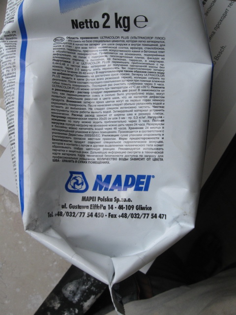

paltus написал :
  1. нет, не пишут, там написано мапей спа, итальянское качество, итальянский продукт, европейский се стандарт, это ничего не значит, завод там точно не прописан на коробке его тоже нет, вроде первое время писали, теперь нет, реально можно вычислить по гтд.

FARAON7575 написал : ...
я же и говорю, что раньше такое видел, когда сфоткано? и какой это цвет?

paltus написал : я же и говорю, что раньше такое видел, когда сфоткано? и какой это цвет?
почти 13 месяцев назад,я редко мапеи работаю,попадется погляжу;132 и 259

FARAON7575 написал : почти 13 месяцев назад,я редко мапеи работаю,попадется погляжу;132 и 259
про 259 не знал...

paltus написал : про 259 не знал...
на фото 259 польского пр-ва,а 132 ступинский,я просто снял 1 марку затирки разных заводов изготовителя

FARAON7575 написал : на фото 259 польского пр-ва,а 132 ступинский,я просто снял 1 марку затирки разных заводов изготовителя
понял, сразу не увидел...

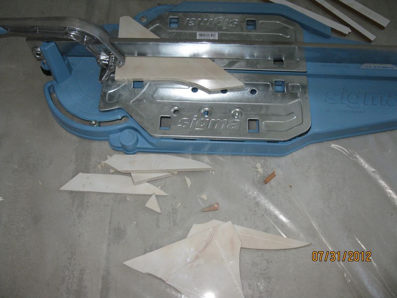

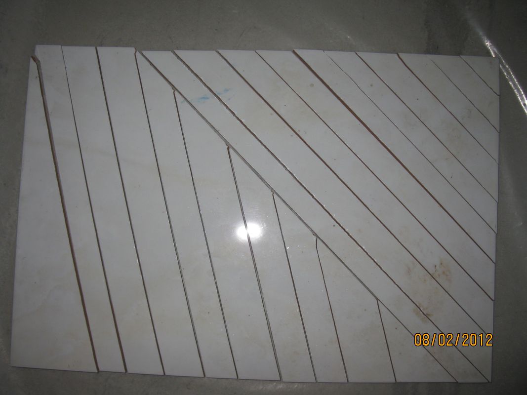

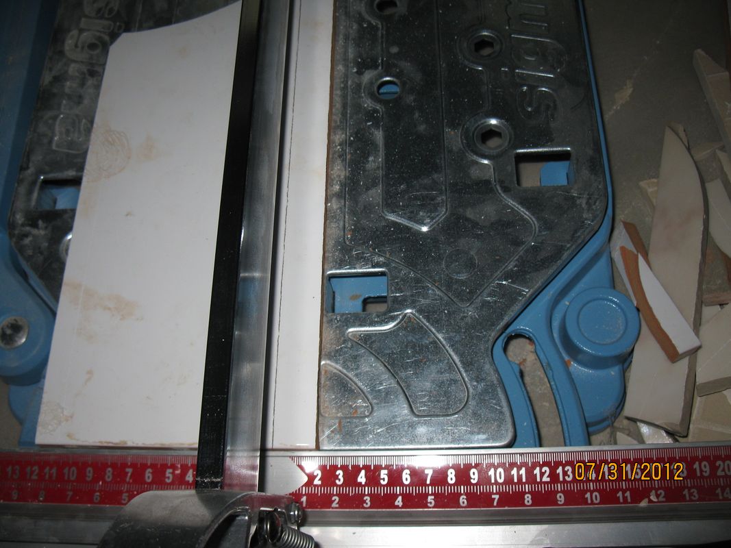

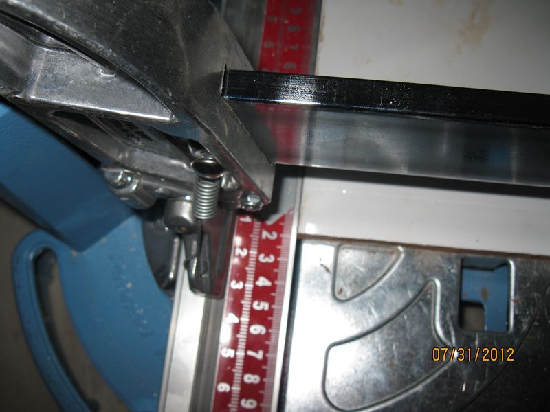

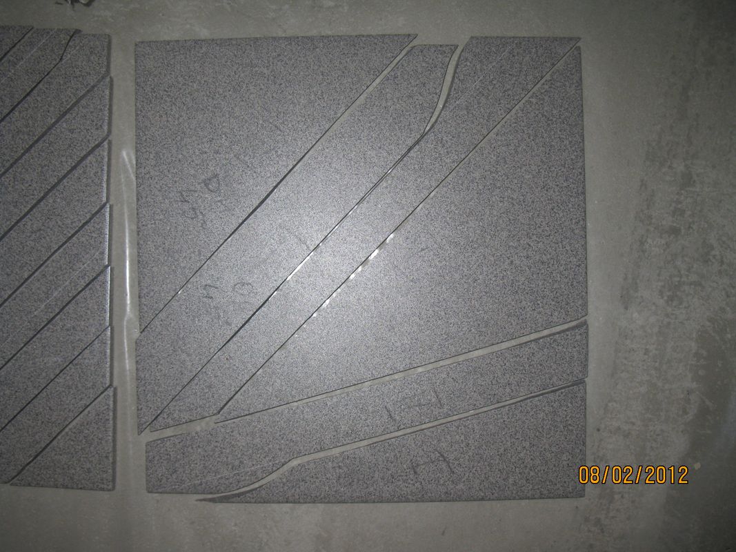

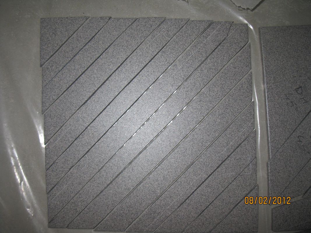

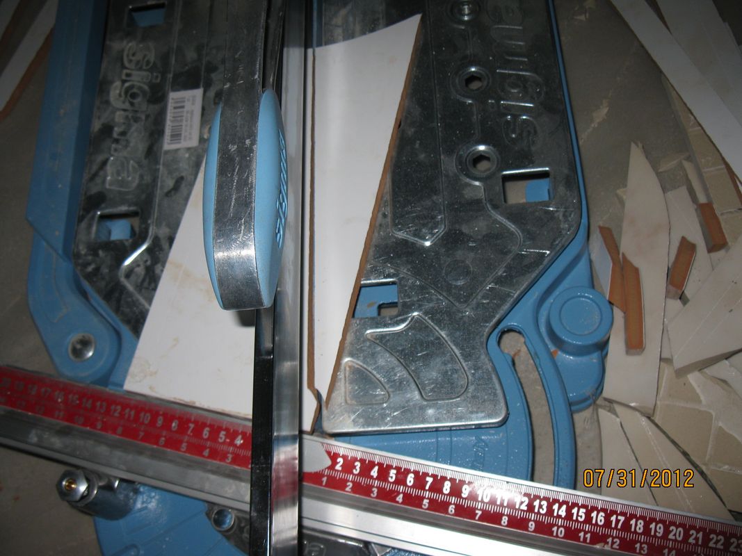

Резал в основном пол углом. Перонда. "Регулировка" без руководства (оплошал, дома оставил))
Эстима. Пробы с разным усилием, но уже с подстройкой амплитуды излома.
Апаричи. Вариации с усилием.
Настенная Перонда 10-ка
15град.
Минимальная ширина полоски для к./г. ок 25 мм.

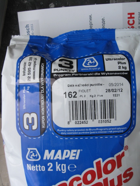

затирка Мапеи 162 - польская. кстати, с мозаики налёты убрал губкой жёсткой, про которую на первой странице Призрак говорил )))

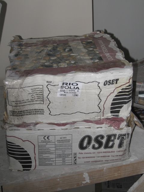

timonja написал : koris, А какова цена квадрата твоей плитки?
в смысле, материала? не знаю, но заказчица говорила, что дорогая... Серениссима... Сегодня прихватил парочку плиток с галькой, будет возможность - попробую её пошинковать ))) кстати, прикалывает обшарпанная упаковка на дорогих плитках )))
timonja написал : что ваши новые плиткорезы будут шинковать всё что ни попадя идеально,
угу, хотелось бы )))
