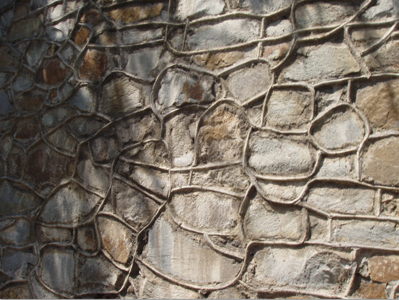

Voldemar36 написал : Это детский парк при санатории
Интересно сейчас трудятся мастера вот так, для всеобщего обозрения или по частным площадям всё?

AlZh написал : торец чипа не перекрыт напольной,
Там стекло.Самое худшее - станет матовым от микроцарапин, но это не гостиница или вокзал, а квартира.
Ещё вариант : мозаика микс -стеклометаллкаменная.
AlZh написал : Интересно сейчас трудятся мастера вот так,
Меня очень впечатлило.Жаль времени не было рассмотреть.

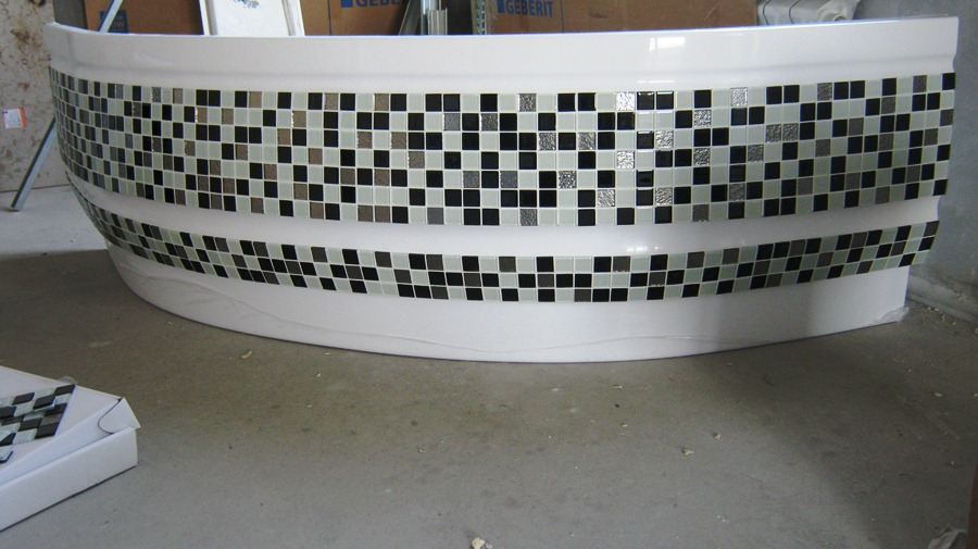

Voldemar36,не в курсе как ваша работа по укладке мозаике на подиум поживает?вот недавно тоже исполнил на фикс-алл,правда затер цементной килто,а не эпоксидной

FARAON7575 написал : не в курсе как ваша работа по укладке мозаике на подиум поживает?вот недавно тоже исполнил на фикс-алл,
СтоИт, но пока не затёртая.
FARAON7575 написал : ?вот недавно тоже исполнил на фикс-алл,
Очень симпатичный экран получился.

Вариант расшивки камня.

FARAON7575 написал : недавно тоже исполнил на фикс-алл
Ну уже на авторство тянет. Симпатично. Чем наносился клей?

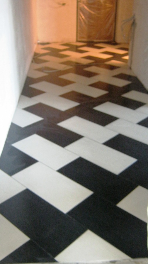

моя последняя ... вчера закончил

Voldemar36 написал : Очень симпатичный экран получился.
а еще "тетрис" и плитка в ванной комнате симпатичности добавляют

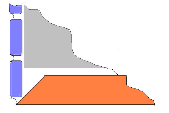

vod|zig написал : хотелось бы вернуться к стыку мозаика-плитка, если мозаика тонкая и заостренная по краям (обычно на бумажной основе такая бывает) то все понятно- заточка плитки на ус и мозаика отлично стыкуется за счет своего острого края. А если мозаика имеет приличную толщину и торец в 90° как стыковать?
Вот так:
Мозаика нарисована синим, прямоугольная с закругленными краями. Я понял, у Вас такая. Плитку (коричневый цвет) точишь, мозаику нет. Сначала кладется плитка с увеличенным выпуском, потом, после затвердения, форма дуги корректируется если что, потом шаблончиком и клеем вытягивается поверхность под мозаику, чтобы на сухую она ложилась как надо, потом на минимальный слой кладется мозаика. Чтобы дело было быстрее, желательно взять какой-нибудь белый быстросхватывающийся клей - им будет проще и вытянуть поверхность, и положить можно, и не растягивать все это дело на неделю. А так оно и есть - слепить фоновую, на следующий день подкорректировать и начать выготавливать поверхность под мозаику, потом возможны еще один-два захода работы шаблончиком, т.к. клей может усохнуться или не попадешь в размер толщины мозаики, потом положить мозаику, потом затереть. И все это в разные дни. 4-6 дней. Жесть, но это так. Это, по сути, ручная кропотливая работа, если заказчик придумал такой выкрутас, то будь добр обеспечить человека материалами, чтобы он сделал побыстрее - быстрый клей по-любому.

AlZh написал : Чем наносился клей?
выдавливал пистолетом на каждую мозаичинку http://www.soudal.ru/index.php?option=com_products&action=show_product&id=27&Itemid=20
